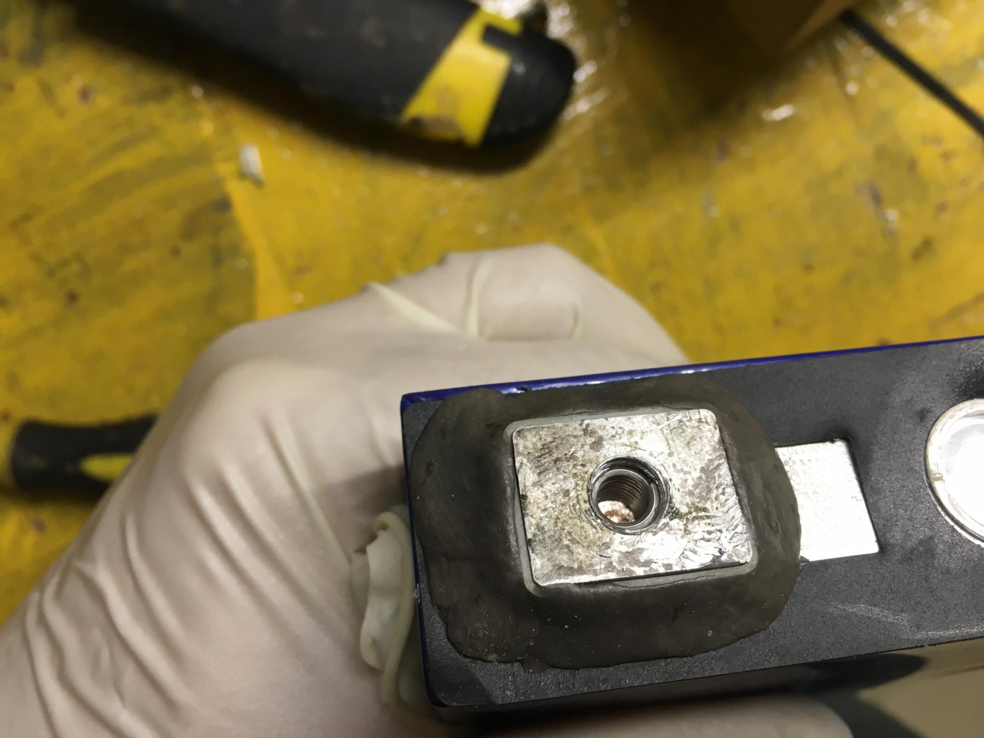

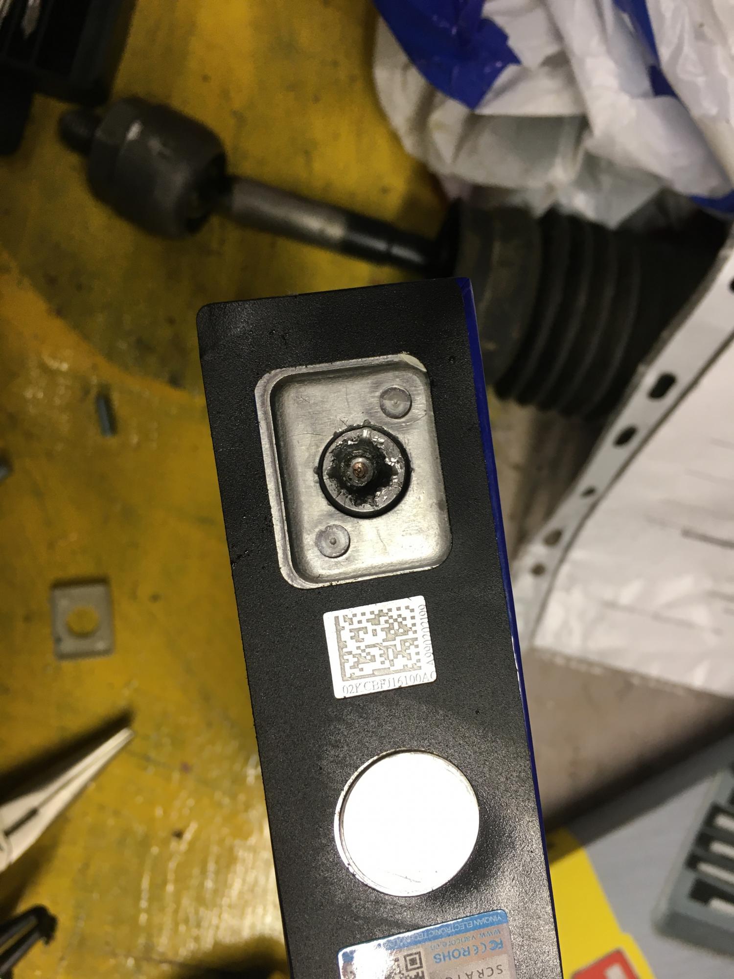

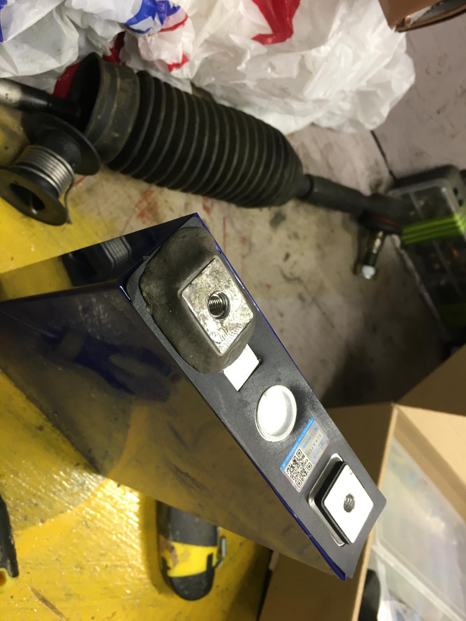

Испортил клемму ячейки лифера, сорвал резьбу и хотел просверлить отверстие м7 и нарезать резьбу. Но верхняя пластина отвалилась и ....
Сама ячейка живая напряжении 3.32
Возможно ли восстановить клемму, точнее переделать шпильку.
Lamer1985

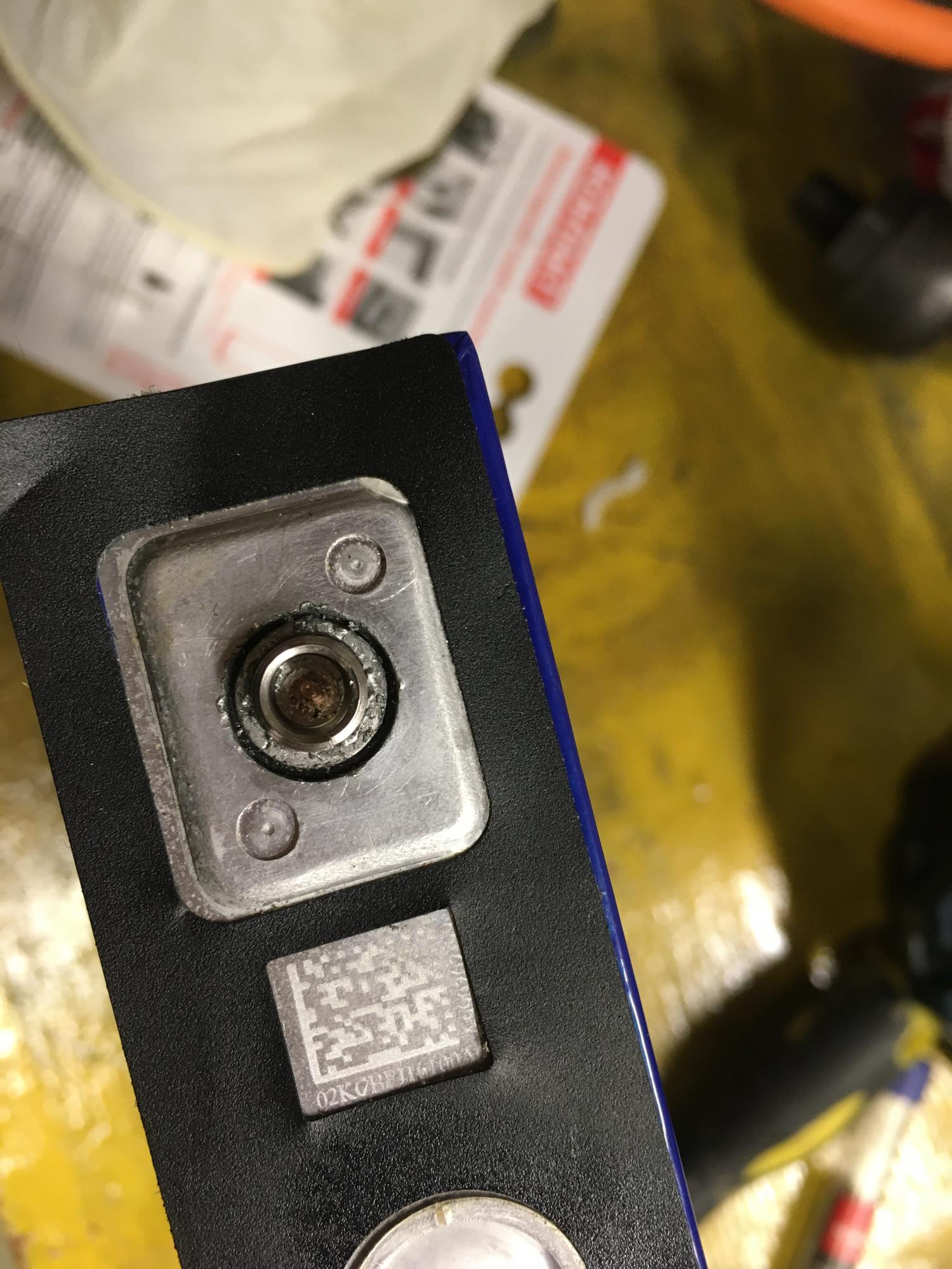

Поврежденная клемма при надавливании проваливается на 2-3 мм. Ячейка живая показывает напряжение 3.33.

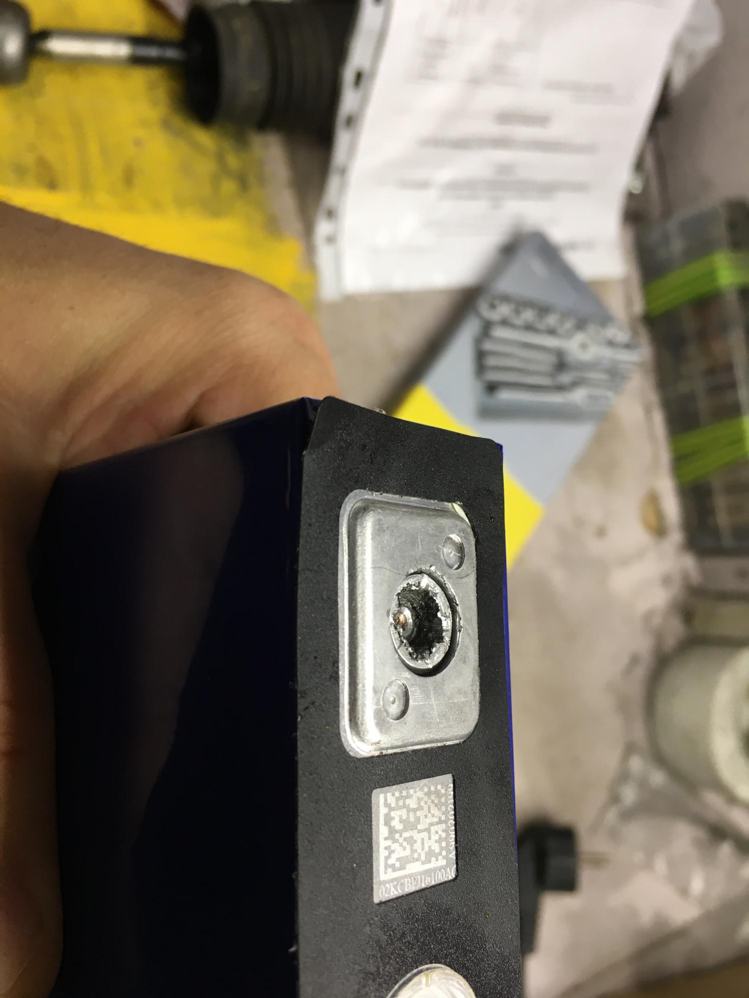

Купил несколько припоев для алюминия, фтк, ф61. Попробовал на отвалившейся клемме, нифига не держится припой.
Немного рассверлил отверстие и попробовал вкрутить болт на 8. Глубина очень маленькая и надежного зацепления нет.

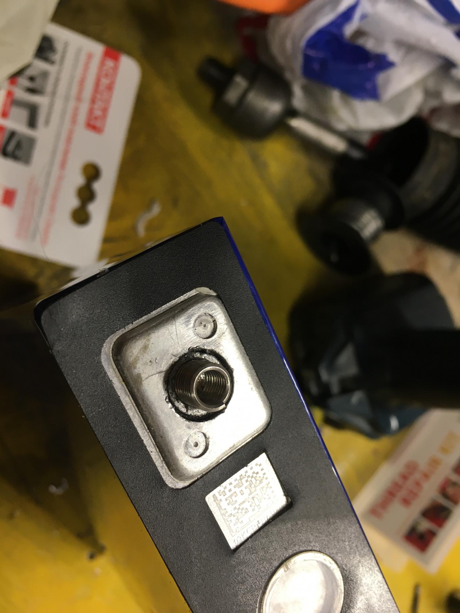

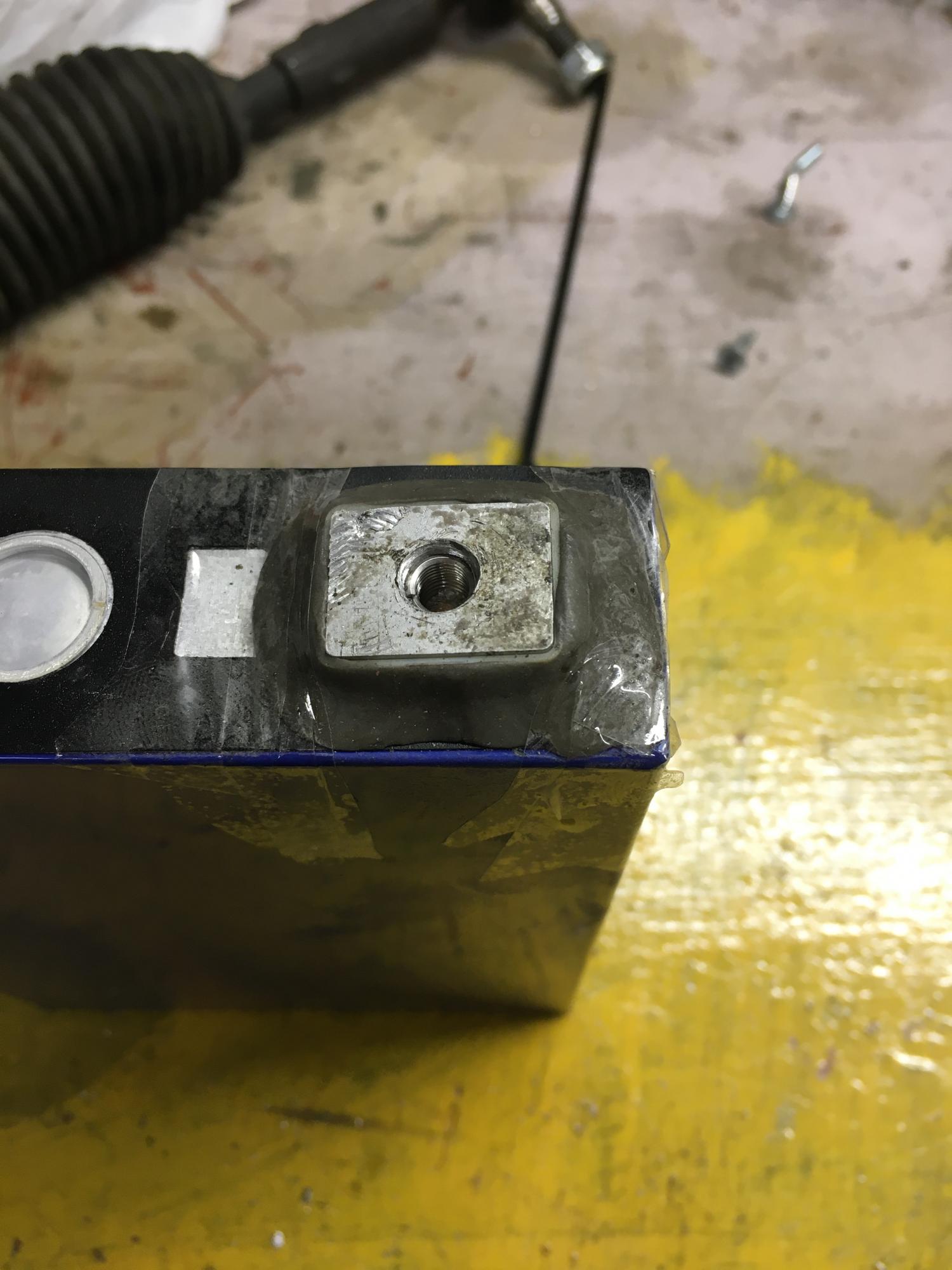

Недавно пришли пружинки для восстановления резьбы, подобрал сверло и углубил отверстие на 1-2мм, больше побоялся. Пружинка вставилась с усилием почти на половину.

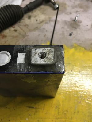

Все вокруг обмазал эпоксидный пластилином и приляпал сверху вторую часть клеммы.  Для закрепления результата ещё вокруг все замазал.
Только на фотках заметил что клемма не в уровень, криво.
Как Вам такой колхоз и жизнеспособен ли????
Lamer1985
Поставил ячейку в батарею, сегодня проехал 20 км. Сделанная клемма не греется, смотрел бесконтактным термометром. Ячейка под напряжением ведёт себя также как остальные ячейки.
Lamer1985
Проехал уже более 200 км, ячейка в порядке, от остальных не отстаёт, наблюдал показывает средние значения. Хотя является крайней, с неё выходит плюс с батареи.
Hoholus
Точечной сваркой можно было пластин никелевых наварить. Тогда точно контакт был бы хороший.
Lamer1985
Все оказалось не совсем хорошо. Ячейка проседает под нагрузкой до 3.10 ,3.05. Хотя остальные ниже 3.2 не проседают. И при заряде больше на 0.15 Вольта. Высаживал всю сборку до 30 процентов, ячейка просела до 2.90, ниже не проседает. Придётся ее менять, обидно.
Hoholus
Цитата: Lamer1985 от 31 Окт. 2021 в 20:39Ячейка проседает под нагрузкой до 3.10 ,3.05. Хотя остальные ниже 3.2 не проседают. И при заряде больше на 0.15 Вольта. Высаживал всю сборку до 30 процентов, ячейка просела до 2.90, ниже не проседает. Придётся ее менять, обидно.
Так чего она умерла-то? Перегрел когда паял?
Lamer1985
Я ее не паял, только пробовал прилепить припой без прогрева.
Вроде не умерла, в разряде участвует правда показатели напряжения странные. Пока хуже не стало.
