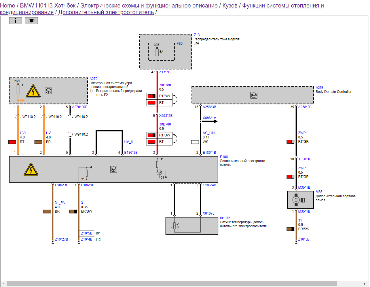

Цитата: Jackson от 21 Окт. 2021 в 11:47Там отопление КМК завязано на термостатирование батареи в единую систему. Отопитель мокрый (не фен).
Отопление на ай3 не задействовано на термостабилизацию батки. Подогрев идет от греющего кабеля на 1 кВт, который змейкой опоясывает батку. А охлаждение идёт от фреона кондиционера. Так что печка на айке полностью автономная. В ней стоит эл.котел на 5 кВт. Поэтому зимой, особенно в пробках, расход очень высокий.
