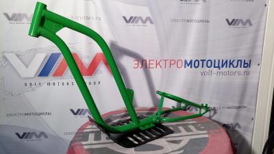

Начал мелкосерийное производство рам:
Фото клиента:
Рама алюминий.
Маятник стальной.
Дропы 100. 130. 170. 190 шириной.
Амортизатор 210-220мм.
Под вилку 26-27" колеса 20-24 и 24-26"
К комплекте платформа или подножки (мото)
Дополнительно крепление сиденья. Вело или питбайка. Велокаретка.

А здорово востребовано без сидушки?
stels
Как ни странно да.
Но у меня соль проекта в том, что самокат можно будет трансформировать в велосипед или лёгкий мотоцикл.
Унификация комплектующих будет.

Очень интересно посмотреть, обязательно выложите фото. Рама мне очень интересна, буду рассматривать ее для приобретения, но для меня принципиально каретка, и возможность пользоваться педалями. Ещё интересен размер пространства для АКБ, в случае большого варианта рамы?
stels
Проект будет развиваться.
На первом фото стоит самая большая корпусная батарея из существующих.
А сейчас в работе мотовариант с Оочень большой батареей. 80в 45а/ч.

Цитата: stels от 07 Нояб. 2021 в 11:17А сейчас в работе мотовариант с Оочень большой батареей. 80в 45а/ч.
Это какой, примерно, ожидается пробег?

Концепт интересный. Если понаблюдать за ДХ-рейдерами, например, то они и так большинство времени проводят в "стоячем" положении.  А при отсутствии необходимости крутить педали нужда в сиденьке действительно отпадает, и можно вместо дорогих "амортов" положиться на естественную амортизацию рук и ног, в результате чего аппарат будет дешевле. Так что "Одобрямс" ;)
Если есть мотор, то конечно отпадает. Педалями же подкручивают в нужные проблемные моменты даже на спуске.
В некотором смысле на самокате выше маневренность, поскольку рама не мешает отклоняться, но и опасность слететь выше - та же рама и сидение дают много лишних точек опоры и контроля.
Как самостоятельный вид - наверное получит/имеет свою нишу.
