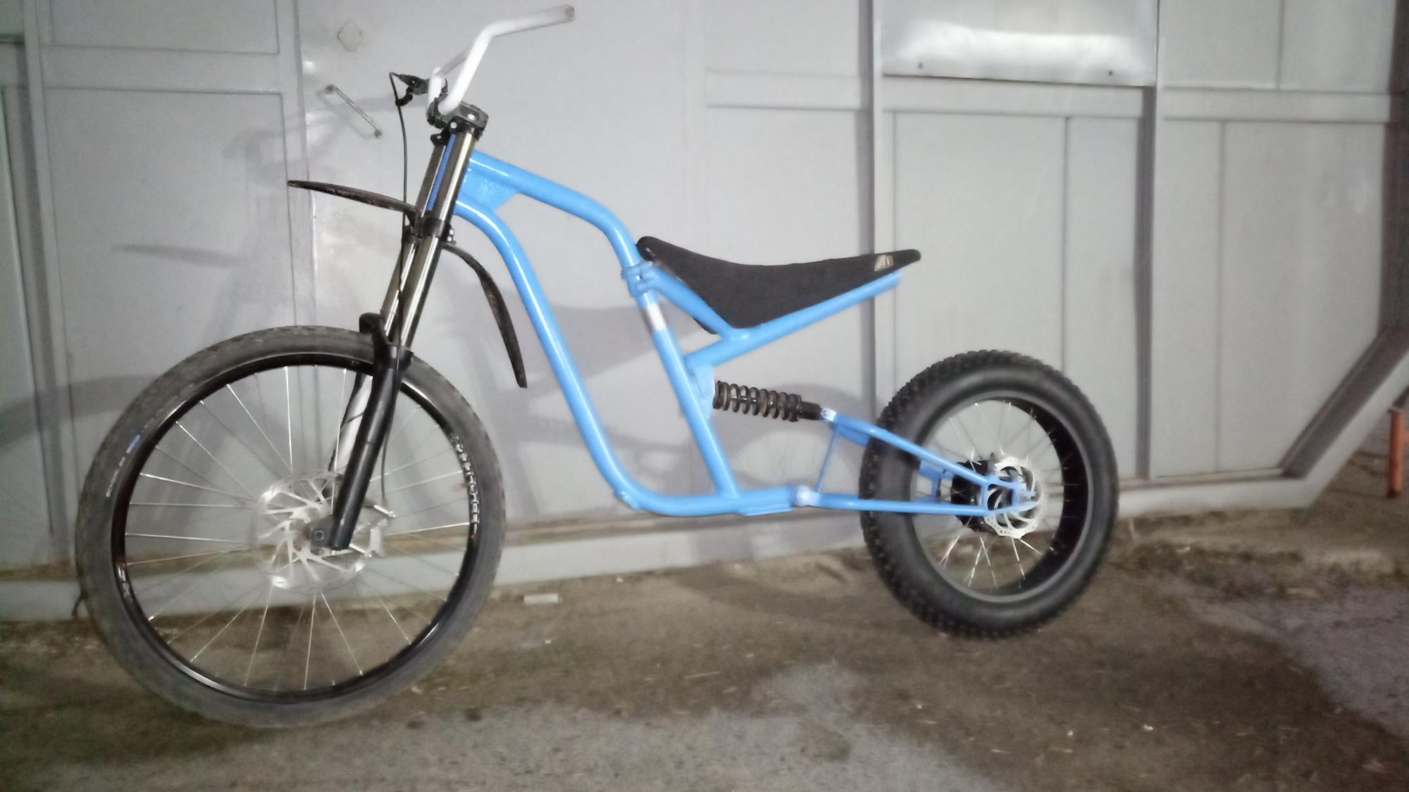

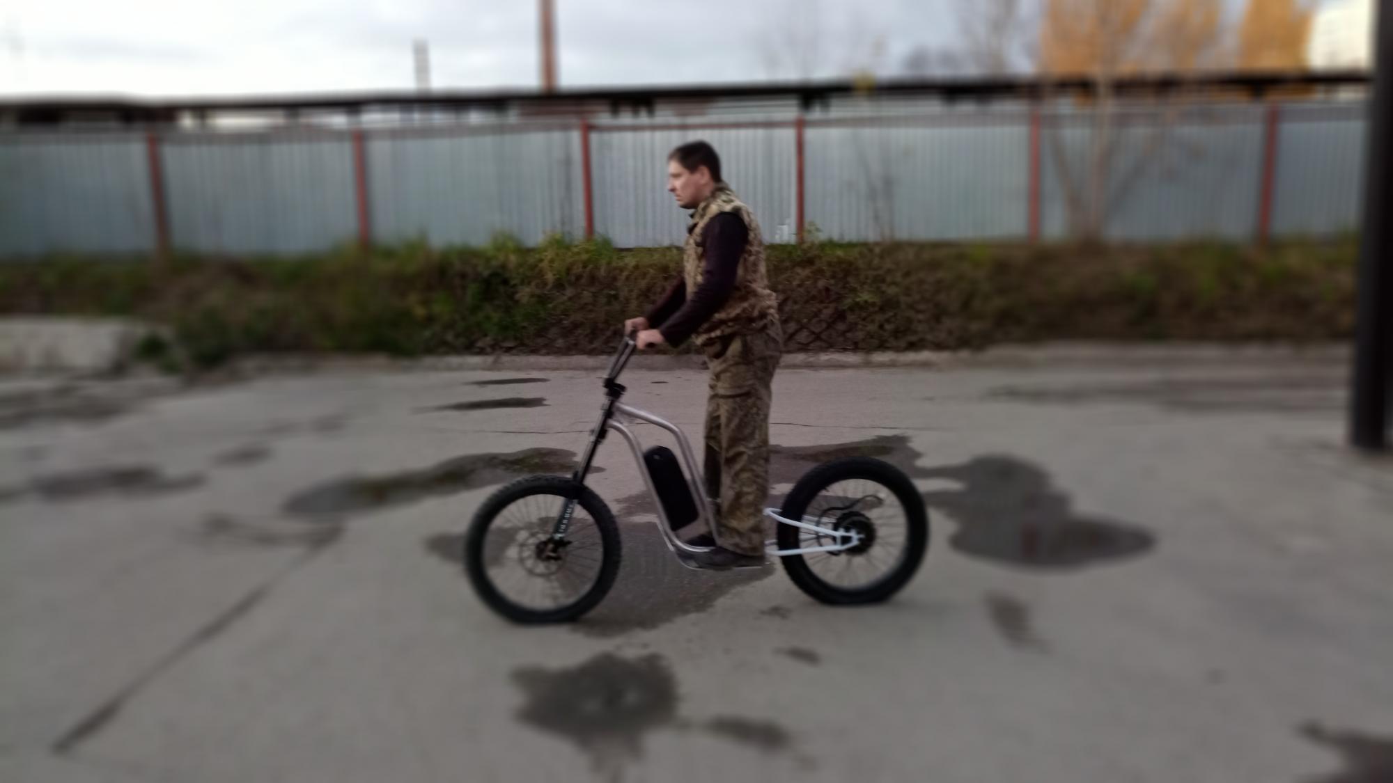

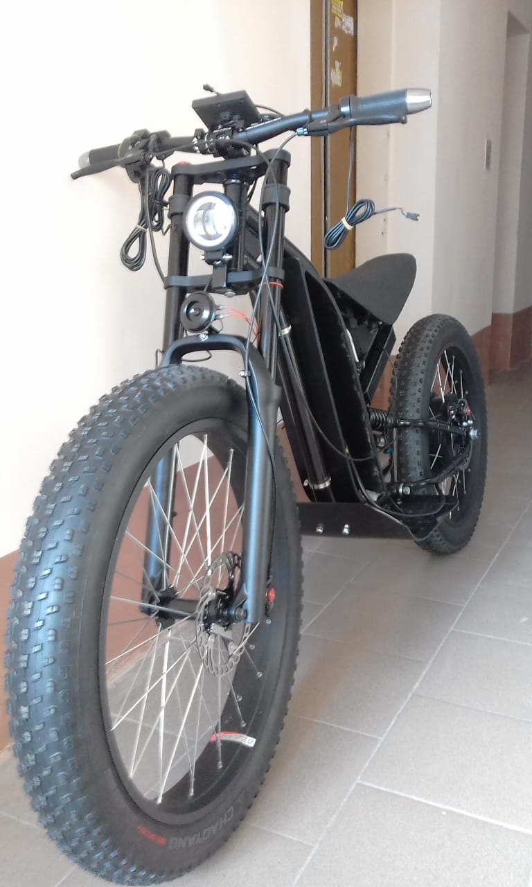

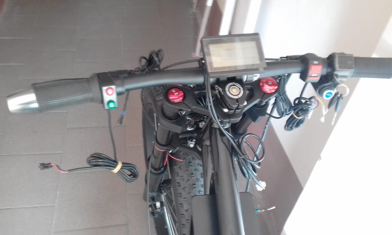

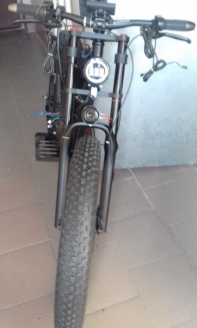

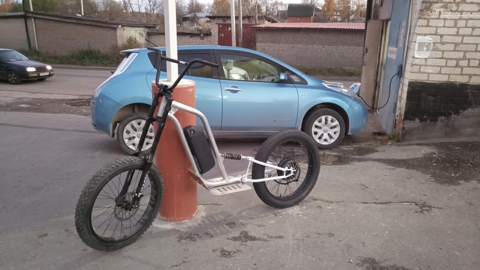

Представляю мою разработку.
https://youtu.be/RmbgF6I5xxU
Все детали унифицированы и взаимозаменяемы.

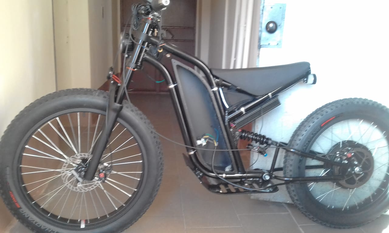

На одной базе можно собрать большой самокат, велосипед или лёгкий мотоцикл ( мопед) с электро или бензо мотором.
Естественно расчет на электро, но будет и вариант под гибрид.

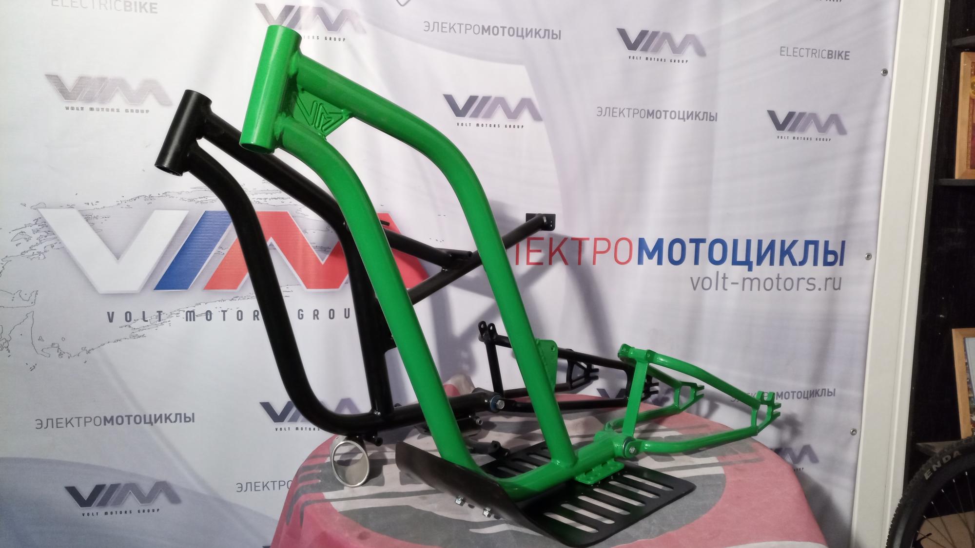

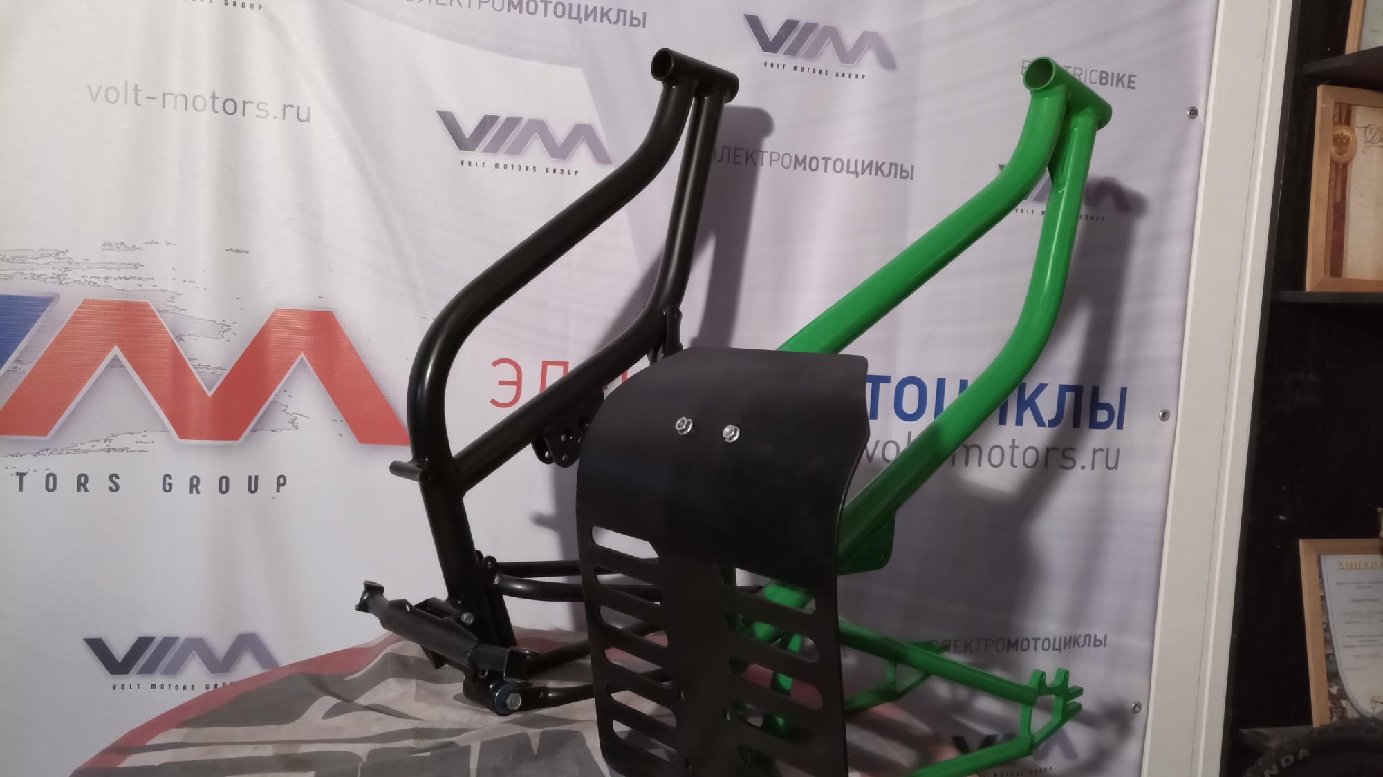

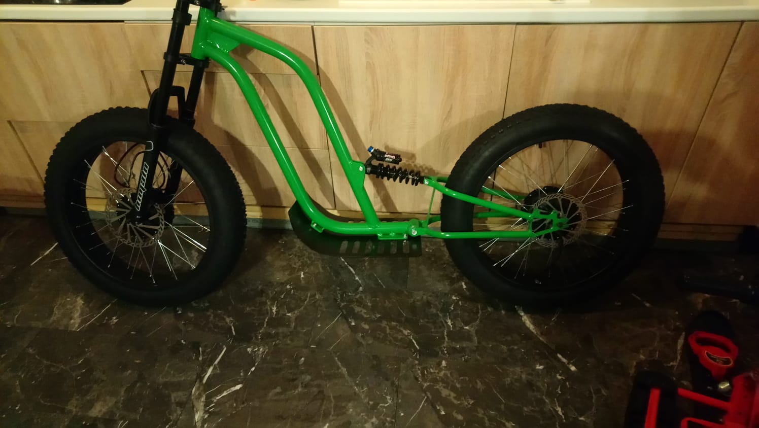

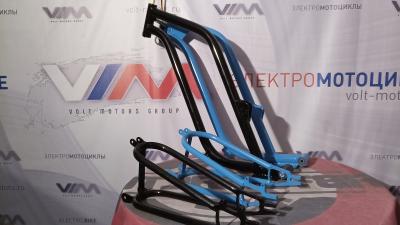

Рамы в двух вариантах, 150 и 180мм между параллельными трубами. Под амортизатор 220 или 190мм соответственно.

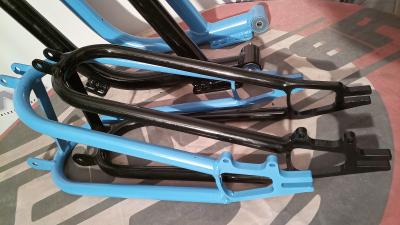

Маятник СТ20 холоднокатаная бесшовная труба. Дропы 100. 135. 170 и 190 шириной.
На сегодняшний день цена:
сегодня:
Рама алюминий 12т.
Маятник стальной 5т.
Площадка алюминий 3т.

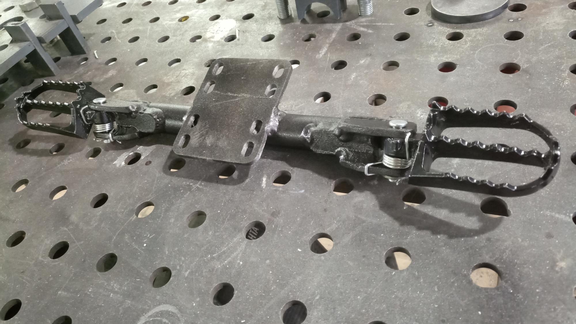

Поперечина под мотоподножки 2-3т. (Сталь-алюминий)
Каретка 3т.
Подседел для мотосиденья 5т. + Стоимость сиденья (2-3т.)
Подседел для вело сиденья 6т.
Формованный корпус в раму (стеклопластик) от 7т. (Карбон от 15т.)
Последние три позиции пока в доработке товарного вида.
Все компоненты подходят ко всем рамам.
Всё в порошковом окрасе.
Дополнительно:
Красивые швы чешуйками на раме +3т.

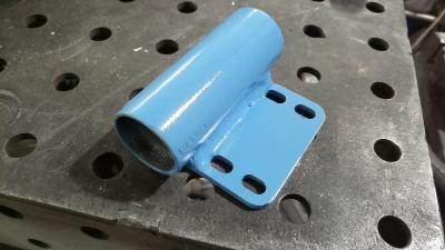

Стакан под 44мм рулевую + 1т.
Индивидуальные гравировки на раме от 2т.
Опт от 5ти шт. 10%
Опт от 10-ти шт. 20%
В дальнейшем планируется трейд-ин на замену комплектующих.

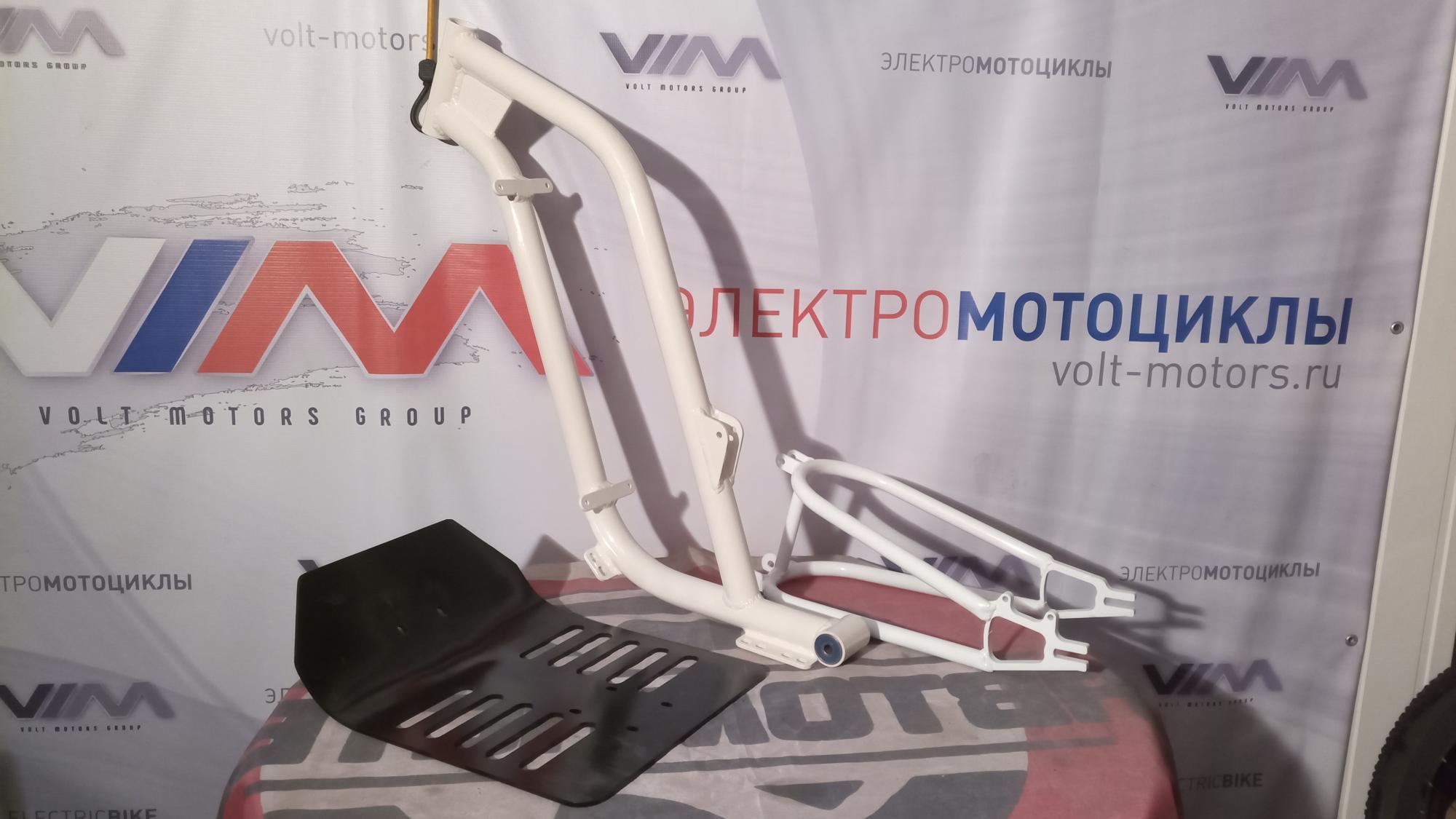

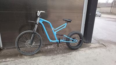

Рекомендации по сборке.
На раму устанавливается амортизатор длиной 220мм. Ширина ушей 24-25мм.
Если заднее колесо диаметром меньше переднего то амортизатор рекомендуется 230-240 мм.
Вилка под двадцать шестые колёса.
При заказе маятника нужно указать какие колёса вы будете ставить.
Все рамы идут строго в порошковом окрасе.
На данный момент очередь в производство составляет порядка месяца.

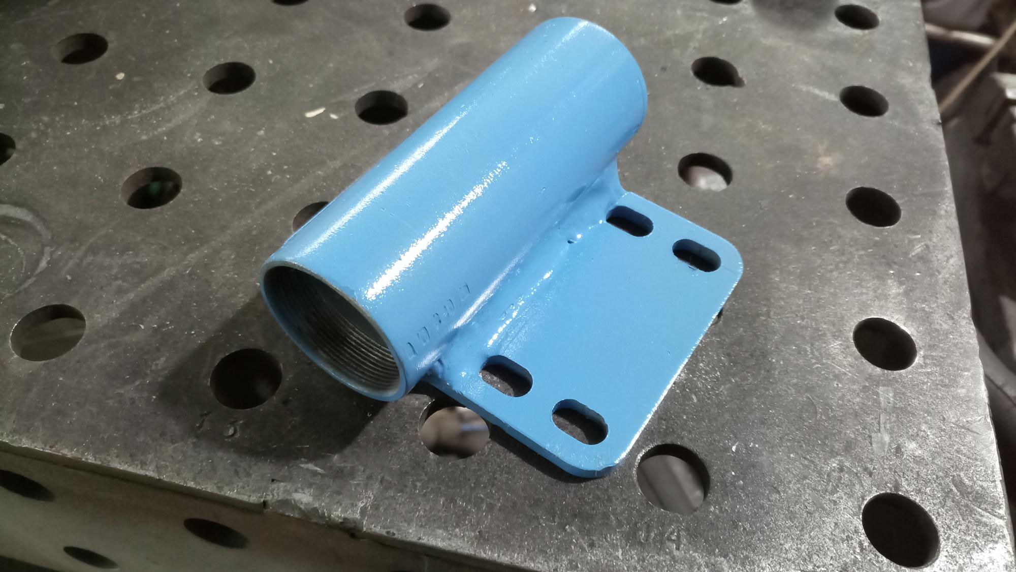

Цитата: stels от 20 Нояб. 2021 в 11:22Стакан под 44мм рулевую + 1т.
Если стакан сделать съемным как каретку, это повысит универсальность и упростит изготовление.
Non credo quia absurdum
stels
SMILE1
[user]stels[/user], как и съемный педальный узел.
Но ведь и плюсы точно такие же.
stels
Увы плюсы здесь совсем не такие.
В одном из эскизных проектов у меня был вариант с рулевой как отдельным узлом. Но я отказался от этого по двум причинам:
Во первых это усложняет конструкцию и добавляет вес.
Во вторых и это куда важнее для 99% покупателей, это увеличит цену.
Что же касается плюсов, то они могут быть актуальны лишь в спортивных целях. Чего вот точно никому не нужно из потенциальных покупателей.
