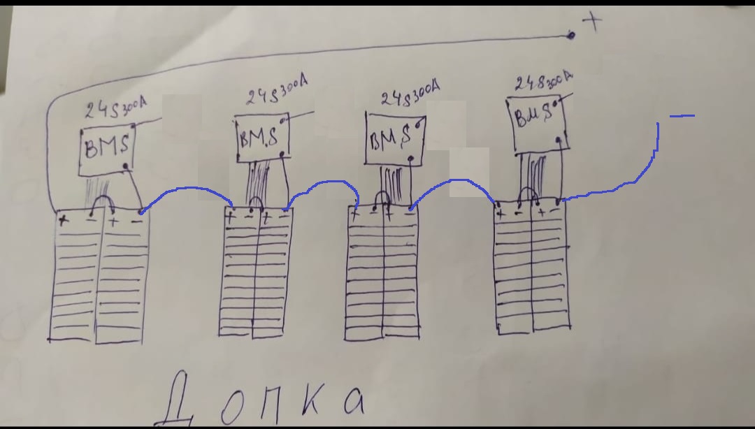

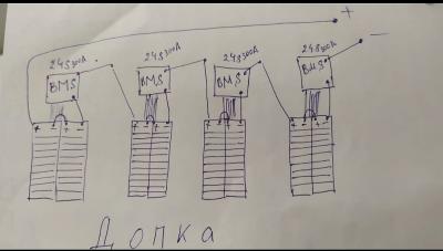

Здравствуйте товарищи, можно ли собрать дополнительную батарею таким вот образом?
strannik
Однозначно именно так нельзя, рванет. 24 для 99в тоже не айс там 100в транзюки, даже если просто контролить могут рвануть, запаса по напряжению нет.. Лифовскую бмс с кишка и в приморье найти проще.

Цитата: Sergey 68 от 06 Дек. 2021 в 05:33
Здравствуйте товарищи, можно ли собрать дополнительную батарею таким вот образом?[img2
Если защитные диоды поставить, то видимо можно . Диоды правда нужны на ток, как максимальный ток БМС .И на радиаторы их наверное..... :bw:
sdenis2017
кпд сядет
на каждом диоде по вольту
midway
Только так, БМС для балансировки и контроля, а подключать контактором.
strannik
Все равно 24s для ионок много, при 4.2 на банку уже 100.8. А она до 100в даже без силовой платы можно похоронить, если опторазвязкой на контактор или просто реле вывести.
На Оку ставлю 96s на 4 бмс и сомневаюсь, выдержит ли 4.15в на банку 99.6в.
С контролем тоже не ясно все 4 сразу не увидишь. Включать по одно?
