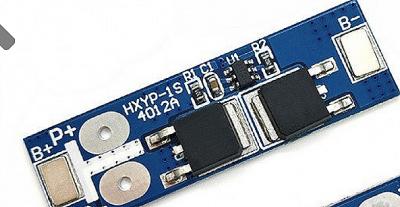

Этими резисторами на BMS можно менять напряжение отключения заряд-разряд ?
Автор андрей.п, 18 Дек. 2021 в 17:43
андрей.п
У меня аккумулятор заряжается от СБ,  очень маленьким током 0.01С ,  и поэтому  я не хочу чтобы аккум был долго под большим напряжениям,  уменя почему  то BMS  отключает при 3.75в !   Нужно чтобы BMS плата отключала аккум при  3.5в и 2.6в.  Эти резисторы Р1 и Р2  я так понимаю отвечают за это ?
  Меня немного беспокоит что аккумулятор заряжается очень низким током ,
говорят что железо фосфатные аккумуляторы нельзя заряжать током меньше 0.2С .
Андрей_72
Нет, резисторы на пороги никак не повлияют. Мониторинг выполняет микросхема U1, в которой эти пороги заданы технологически. Так что ничего изменить нельзя!
Однако, если желаете снизить напряжение, под которым находится аккумулятор, ставьте последовательно в цепь заряда диоды (анодом к + зарядника, катодом - к АКБ). На обычном кремниевом диоде (например, 1N4007) упадёт примерно 0,7 В; на диоде Шоттки (например, 1N5817) - около 0,3 В. Диоды можно соединять последовательно (катод одного к аноду следующего), в том числе комбинированно (обычные + Шоттки), добиваясь нужного падения напряжения. Результат проверьте мультиметром. И всего делов!

Спасибо.  Да я знаю, вот только около 10% энергии будет сжигаться на диоде.   А что вы скажите про зарядку очень низким током (0.01 С ), это правда что быстрее аккумулятор деградирует ?

Ну так за 1 час заряда на диоде сгорит 21мВт  а зарядит аккум на 105мВт  (3.5* 0.03), тогда это уже 20% потерь, правильно или я чего-то не понимаю ?
Андрей_72
Потери масштаба десятков милливат - это ни о чём, если конечно Вы не питаете свою систему от батарейки CR2032))) Ставьте диоды и не мучайтесь)
Ну или смарт-Бмс покупать, с регулирумыми порогами.
Хотя ЛЖФ хорошо переносит хранение с полным зарядом,...деградация небольшая, как и заряд сверхмалым током.
балансировка на 3,75В самая оптимальная.
Кстати если СБ совсем  маломощная, там потери на балансировке (на нагрузочных резисторах)  могут быть заметные.
С другой стороны, при 100% заряде это вроде как..некритично.  :-)
TRO
Цитата: Андрей_72 от 19 Дек. 2021 в 22:20Ставьте диоды и не мучайтесь)
Там симметричная одноячеечная БМС, куда вы там хотите диоды ставить? Как оно потом на разряд работать будет?
андрей.п
Так можна ведь два разнонаправленных диода поставить, и будет как раз заряд до 3.45в и разряд 2.5в
