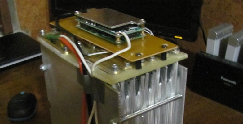

Зайду издалека.
Дано:
Вот такая батарея: LiFePO4 16S 48V 10Ah 30A.
BMS внутри (ссылка) - ток срабатывания защиты 100 А, внутреннее сопротивление 8 мОм.
Питает МК со встроенным контроллером - GM Magic Pie 3.
Проблемы:
- искрящий контакт выключателя, совмещенного с замком в батарее;
- нет защиты от кз при пробое ключей BMS;
- нет способа аварийного отключения в случае, если "конь понесет" - ручку газа коротнет так, что выдаст режим полной тяги.
Первое будет решаться навешиванием отдельного ключа со схемой предзаряда конденсаторов контроллера, выключатель в замке (новом - старый сгорел нафиг у прежнего владельца) будет коммутировать только управляющий сигнал.
Второе решено вживлением внутрь плавкой вставки на 63 А ("автомат" постоянного тока не устраивает, ибо: а) не лезет внутрь; б) мои тараканы против использования механики там, где есть вибрации, влага и пыль)
Третий пункт решался бы просто, будь тут внешний контроллер - обесточиваем слаботочку, что можно сделать любым компактным выключателем, и "стоп машина!", но тут контроллер встроенный, и выключить его можно только отключением силовой цепи. Решение напрашивается, вроде бы, само собой - поставить на руль управление схемой из п.1, но где гарантия, что, при отключении под нагрузкой, не пробьет полевик ключа и он не превратится в перемычку?
Поэтому вспомнилось решение из "больших" - принудительно закорачиваем (например, тринистором) выход батареи, заставляя сработать предохранитель.
В чем вопрос: каковы шансы, что, при указанных значениях токов, ключи BMS переживут импульс тока, вызывающий срабатывание предохранителя?
