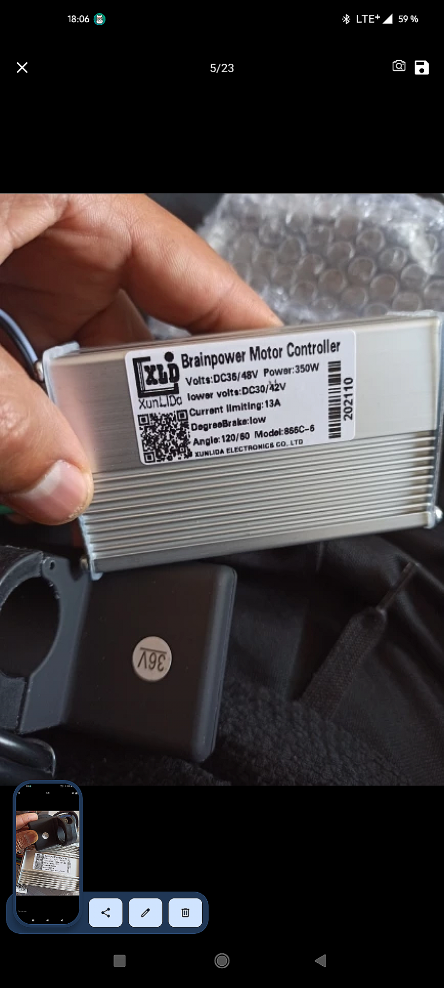

Дело в том что недавно приобрёл себе велосипед марки KTM с задним мотор колесом. Покупал по доставке и по приезду обнаружил что контроллер показывает ошибку 09( в моем случае это ошибка мотора).
После разбора мотора обнаружил развалившийся подшипник и мелкие шарики от него разлетевшееся по всем внутриностям. На мой непрофессиональный взгляд медная обмотка двигателя не была как то разрушена. Так же датчик холла в порядке. Осмелюсь предположить что поломка в месте недоступном моему глазу. Сейчас у меня лежит ещё один мотор на 3 фазы и тоже с датчиком холла но с другими цветами проводов. И тут я перехожу к моим вопросам..
1. Спасибо что дочитали до этого места <3
2. Как мне определить назначение проводов, где какая фаза. Или ничего не случится, если я сделаю это методом «тыка» так сказать? Или все таки мы есть более безопасный метод?
2. Как мне вообще проверить мотор на работоспособность(у меня есть мультиметр:))
Заранее очень сильно благодарен.
(Фото велосипеда и оборудования на всякий случай)
Rock_n_Roliki
2) Методом тыка. Ни чего не случится. Если не в ту сторону крутится, поменять местами два любых провода.
3) Обмотку можно так проверить, два фазных провода замкнуть и рукой покрутить мотор. Если мотор сопротивляется как тормоз, то обмотка работает. И так в 3-х комбинациях проверить. Обмотки там три. Прозвонить мультиметром особо ни чего не даст, слишком малое сопротивление, можно только понять что нет обрыва, если прозванивается то 1) исправна 2) повреждена и замкнута. Датчиков холла там 3шт. Обычно SS41. Но надо знать где какие выводы на разьеме датчиков холлов по цветам, иначе переполюсовкой питания можно спалить. Всего 5 выходов, +, - и три сигнальных, если есть шестой то это термодатчик, обычно белого цвета. Подать 5В питания от ЮСБ или батареек на черный и красный питание холлов и остальные три замерить мультиметром плюс мультиметра на выход холла, минус мультиметра на черный питания, прокручивать колесо и смотреть есть ли смена вольтажа 0В и 5В.
