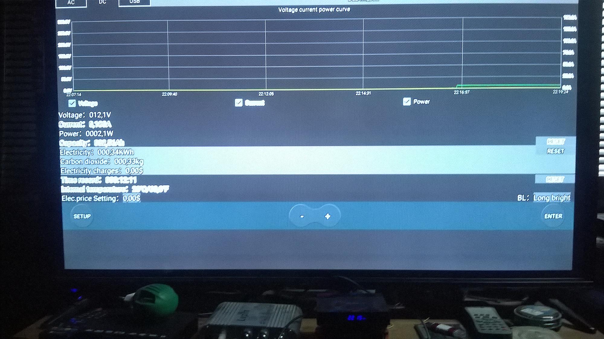

Я залил дистиллированную воду в аккумуляторы, вот что было до...
Хотел спросить, почему дистиллированная вода, а не электролит?, когда я около полгода назад заливал жидкость из родных баночек по инструкции, они были с какой то кислотой.
