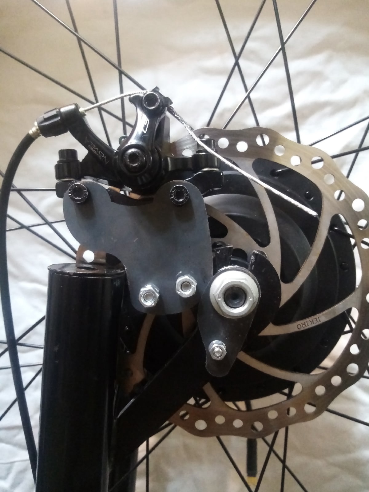

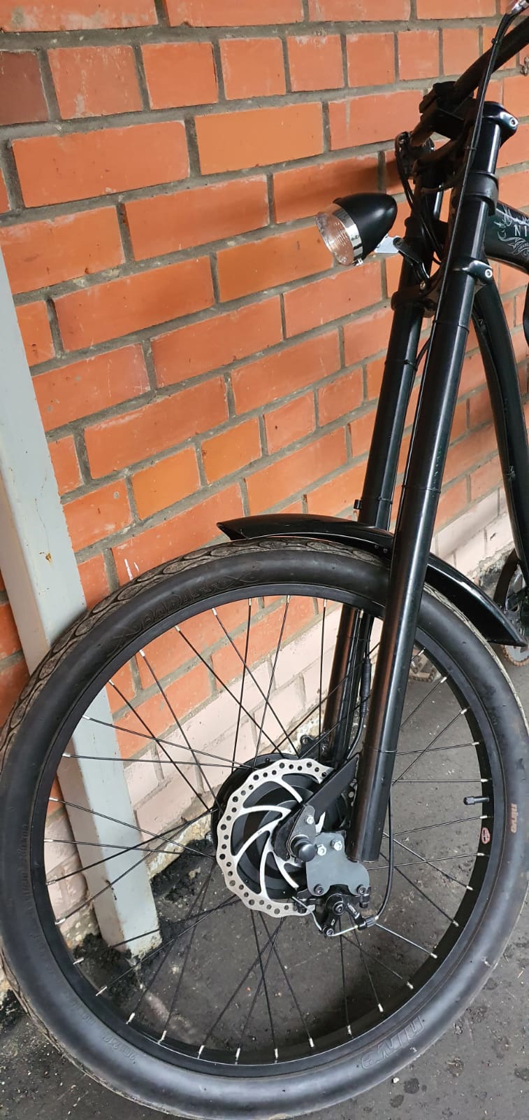

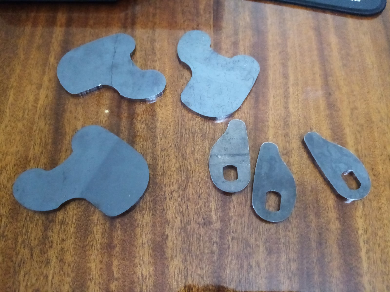

Всем привет.
Электрифицировали недавно Nirve Switchblade. Увидел на этом форуме переходники для тормозного калипера (спасибо участникам за идею). Спроектировал и заказал такой же из металла 4мм. Заказчик наделал 10шт вместо одного. Соответственно остались лишние. Если кому-то нужны, то обращайтесь, по цене и пересылке договоримся, не проблема. Усилители дропаутов подходящие к данной вилке тоже имеются. Все на фото ниже:

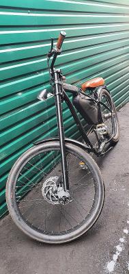

Спасибо ,не выглядит огромным ..Задумываюсь о переделке в электро .Сохранился ли нормальный накат.У меня просто 8 скоростная втулка .Не хотелось бы сделать ,,мопед,,)))
Накат сохранился, мотор ведь редукторный.

Заспицовано в родной обод. Спицы усиленные 13G 2.3mm, для переднего мотора достаточно в данном случае, так как нагрузка небольшая спереди.
