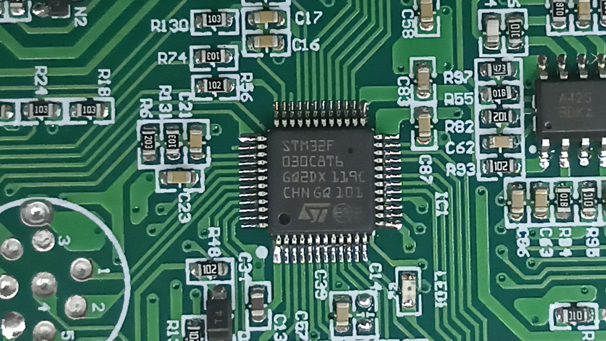

Не кто не в курсе на Sabvoton ML7280, какой контролер стоит. На моих stm32f030c8t6

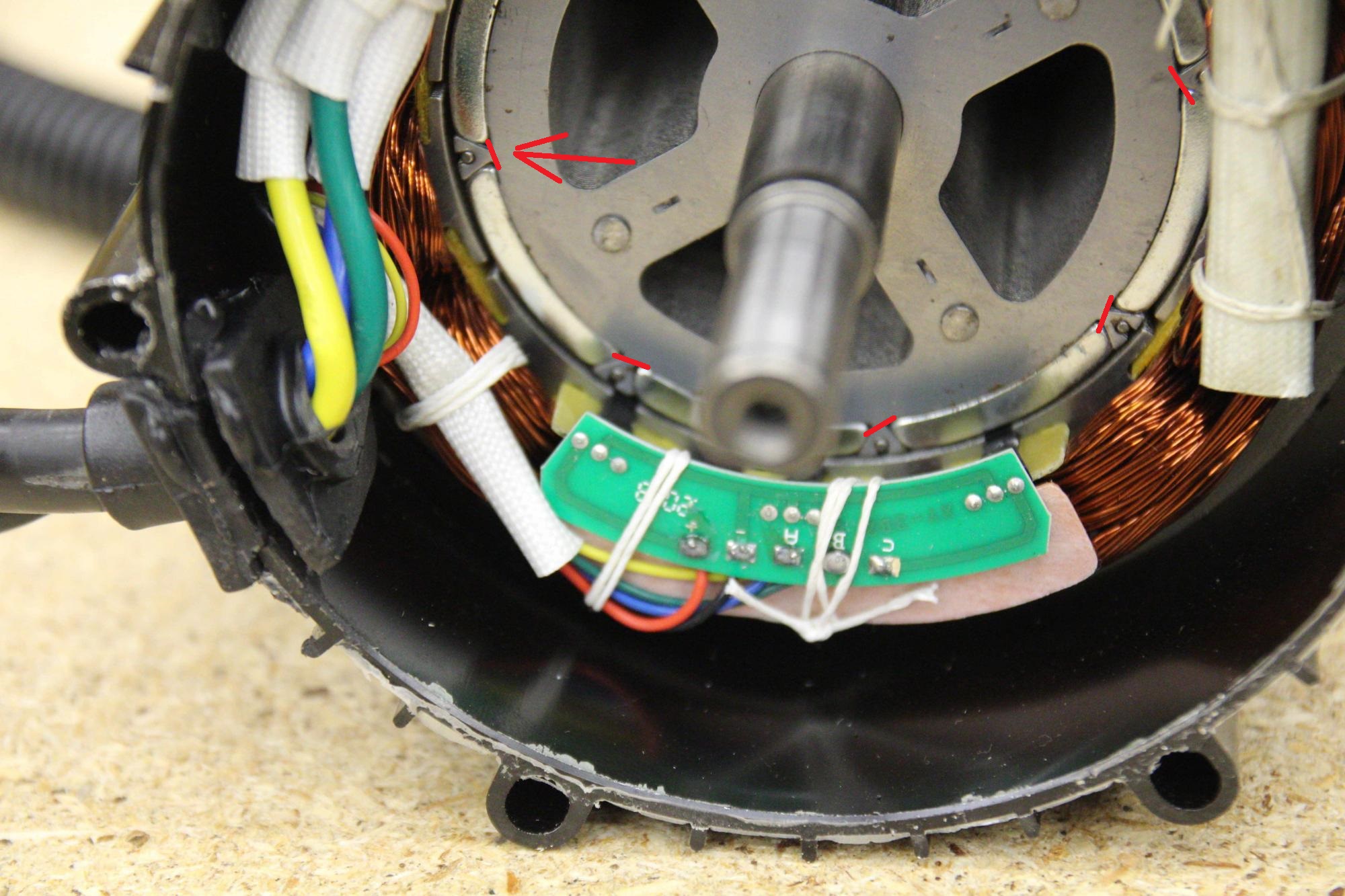

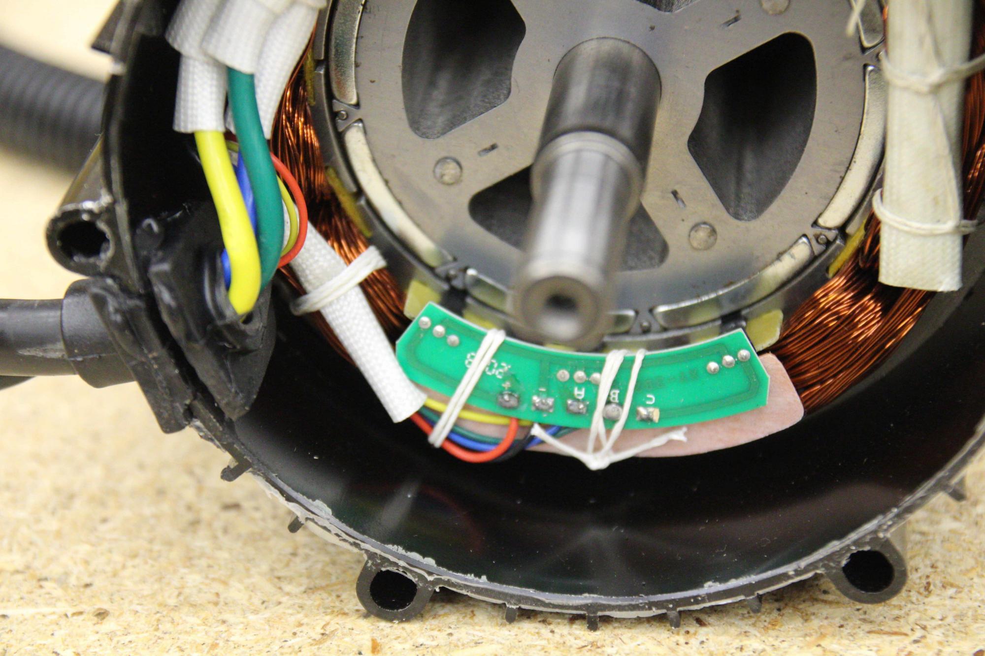

Попытался разобраться, с углом датчиков хола. 48 щелчков, срабатывание датчика 6 через 6. Это выходит 90 что ли.

Пробовал все возможные комбинации. Контролер жёстко заточен на 120 градусов. Нужно искать, 2 канальный осциллограф. Пробовать наложить, датчик на фазу. Убедится что они не совпадают. И покупать новые контролеры. Переставлять холы, технически, сложно будет.
Pastor_Frost
Посмотрел на фото внутренностей мотора: он похож на Denzel3000 или 4500. Двигатели такого типа действительно очень "переборчивы" к контроллерам. Мой товарищ купил похожий двигатель и синусный контроллер Kelly и у него были похожие симптомы. В теме про Denzel пишут что такого типа двигатели могут нормально работать только с контроллерами с блочной коммутацией. Там по датчикам Холла в момент смены магнитов возникают ложные переключения (типа "дребезг") и многие контроллеры сбиваются из-за этого. Вообщем контроллер надо подбирать.

Цитата: Pastor_Frost от 22 Янв. 2022 в 21:21Там по датчикам Холла в момент смены магнитов возникают ложные переключения (типа "дребезг")
Вроде-бы помогает когда убирают со стороны установки холлов эти "ласточкины хвосты" на глубину около 5мм (чтобы над холлами не пролетали).
Donis68
Рассказываю. Достал ротор. Сбил немного магниты. Проточил на токарном в длину 3 мм в глубину 5 мм. И заработало.  :kidding:
