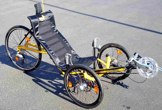

Ох, трудно даётся рулевая система - всё несколько раз переделывал...ну вот вроде окончательный вариант.
М-Велосипедист
#2631
Не совсем понятно зачем такой машине пол - только грязь копить и лишний вес.
Можно сидушку откидывать - машинка лёгкая, сделать удобные ручки и можно машину приподнимать в воздух и на месте разворачивать на обратный ход или боком парковаться.. B-)
Может и по лестнице удастся подниматься.

Всё, сегодня закуплены все детали для рулевого управления, завтра монтаж - передние колёса оживут...
М-Велосипедист
Детали кронштейнов  рулевых рычагов.
Заготовки готовы:

Детали готовы , оснащены шарнирами и корпусными подшипниками
М-Велосипедист
stels
[user]М-Велосипедист[/user], Вы все равно не слушаете разумных предложений.
И если понять желание взрослого человека кататься на игрушечном авто я ещё могу понять, то отрицание технических моментов касающихся конструкции и безопасности уже нет.
М-Велосипедист
Рычаги руления готовы - теперь их нужно установить на раму.

М-Велосипедист
Цитата: Piramidon от 19 Дек. 2022 в 19:21М-Велосипедист, а одним рычагом управлять не вариант?  Даже инвалид справляется
Один рычаг на электромобиле под запретом - только два и причём они должны быть жёстко связаны между собой и разнонаправлены...
