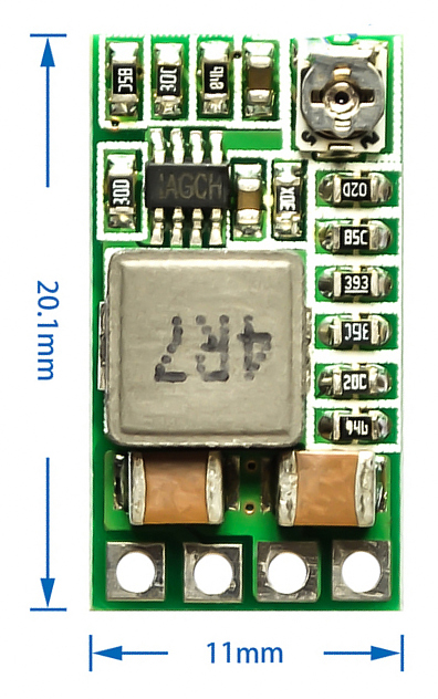

Думаю, таких как на картинке понадобится штук 30. И синхронизировать их будет не так просто. Наверно дроссели понадобятся или еще что. Какие-то будут сильней нагружены, какие-то меньше. Подстроечными резисторами 30 таких преобразователей хрен синхронизируешь.
