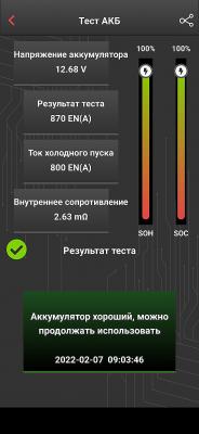

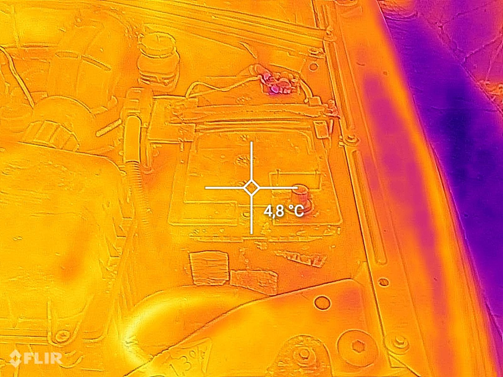

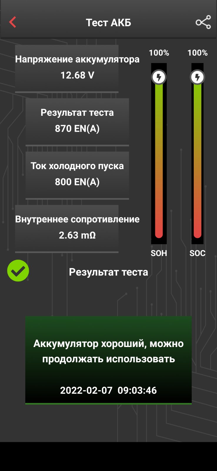

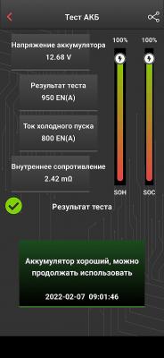

Winter4x4
Цитата: Nautic от 06 Фев. 2022 в 23:20Мы все знаем о хороших контактах....!
вот этот замер сделан непосредственно на свинцовых выводах АКБ:
вот этот замер сделан путем подключения тестера к хорошим, луженным, чистым и зажатым клеммам, которые надеты на выводы АКБ:
температура АКБ около +5*С
Мультиметр перед первым и перед вторым замером показал 12.69В.
