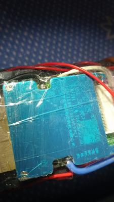

Уже выкусил, мятая 18650 больше 2100мач не берёт с 3,2в до 4,2в заряжал через модуль 4056 измеритель keweisi usb. Вся батарея разрядилась с 40.5 до 33.5в отдав 6000мач

Изначально разряжал всю батарею целиком как есть с 40.5в напряжение из посылки до 33.5в 500мач нагрузка в течении 12часов. Затем, от греха подальше, выкусил помятый элемент и прогнал 2 раза через контроллер заряда на базе 4056. Мятый элемент брал 2088-2104мач. разряжался 500мач через контрольку на базе 4056 с кпд91% и отдал до 3,2в только 1400мач по usb тестеру. Батарея китайская vakaumus c распродажи типо на 10000мач.

Банка на 2600мач это как родная. только чуть больше. Все ячейки 4,18в - паяная 4.16в. Зарядка не отключилась при 42в. БП проверен от гироскутера. Что может быть? Дисбаланс?

Зарядка имеет холостое напряжение 42.7в. Заряд батареи мониторил на паяной банке. в очередной момент на ячейке с замененной банкой 4.16в , а на соседней родной 4.23- выдернул зарядник и под нагрузкой сбросил напряжение до 41.2. Есть отбалансированная батарея гироскутера. там на 42в зелёная лампа. до балансировки было так же , какие-то ячейки 4.16в, а самые слабые до 4.25в доходили.. Придётся заряжать батарею самокатной зарядкой, там холостой ход ровно 42в.

Хотя это и правильнее, но это мало что изменит. Типичная китайская БМС отключает заряд не когда на какой то из ячеек 4.2 , а несколько более чуть ли не до 4.3В может доходить. Если есть балансир, то где то на 4.18 открывается транзистор и током около 50мА стравливается заряд / замедляется зарядка этой ячейки.

a_tom
Цитата: DSPB от 12 Фев. 2022 в 23:54Предлагаете рискнуть? и дать жару? ячейкам не поплахеет? А других способов бмс проверить нет?
Только что закончил заряжать новый акб из этой темы: https://electrotransport.ru/index.php?topic=42819.5652.
Суетился с тестером вокруг нее, подключил тестер к ячейке, где уже было 4,2В. Остальные были меньше. В итоге по напряжению на ячейке 4,24 отрубило зарядку

Я во многих темах писал как проверить. Подать 5В, напр...кратковременно.  ;-D
На любую ячейку. Наблюдать за срабатыванием БМС по отключению зарядки.
Элементы вредно заряжать и хранить выше 4,3.
4,24 тоже неполезно, но если кратковременно, то норм.  :-)

А те два белых провода, которые уходят от БМС куда то в батарею под балансирный разъем - это может быть температурный датчик?

Проще самокатной зарядкой до 42в, надёжнее. А еще появилась инфа про китайцев, которые ставят бмс с заведомо высоким напряжением для увеличения ёмкости их говнобатарей. По уму оптимально для безопасности 41,9в.
