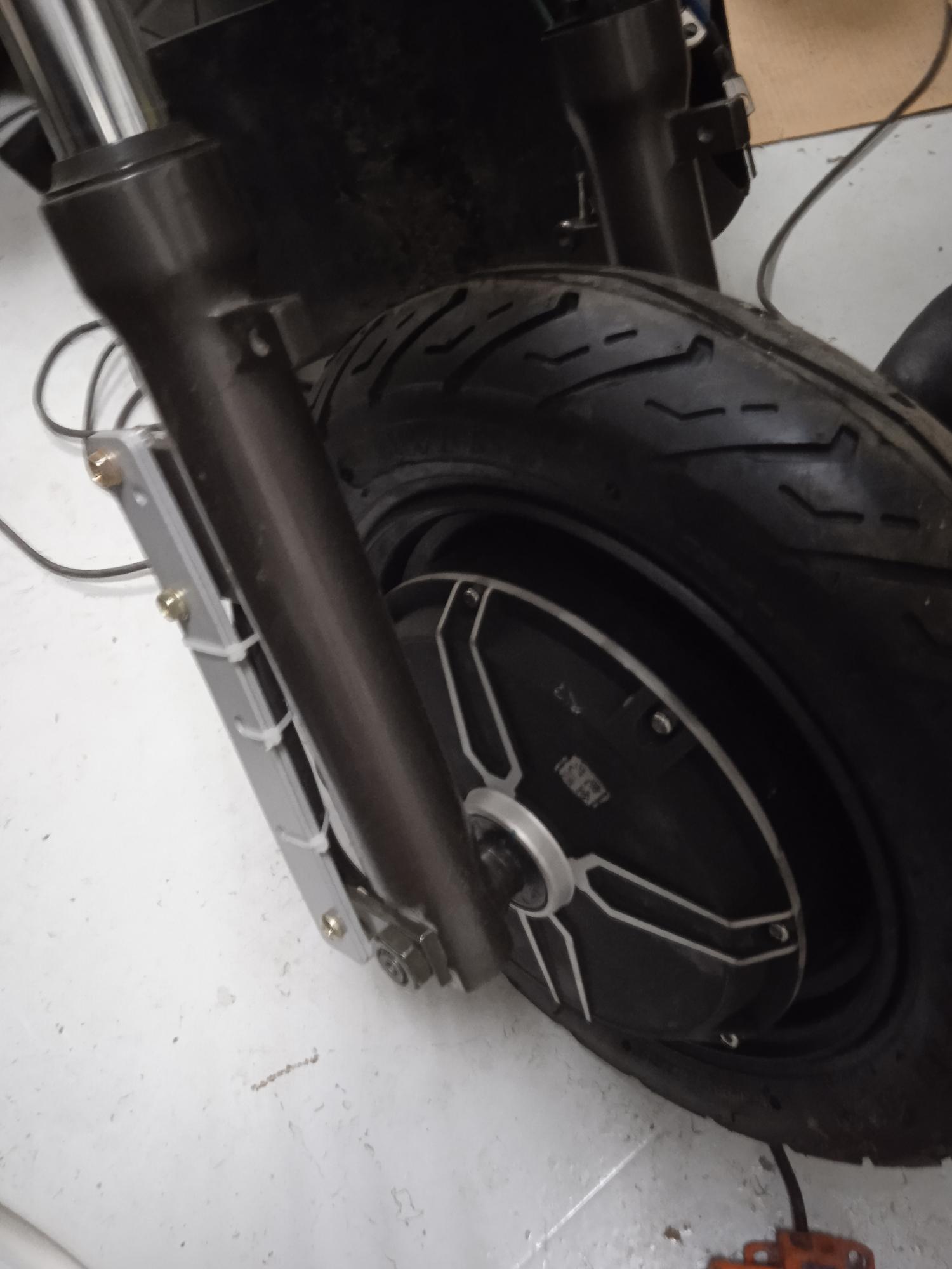

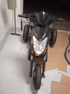

Добрый день всем.Мотор колесо 2 квт  60 вольт  ,контроллер 3 квт.Вчера первый раз выехал из гаража .

Все отлично,едет хорошо .Крылья надо купить и установить .

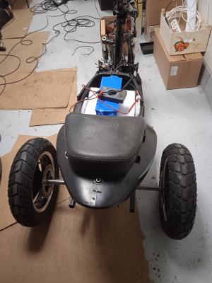

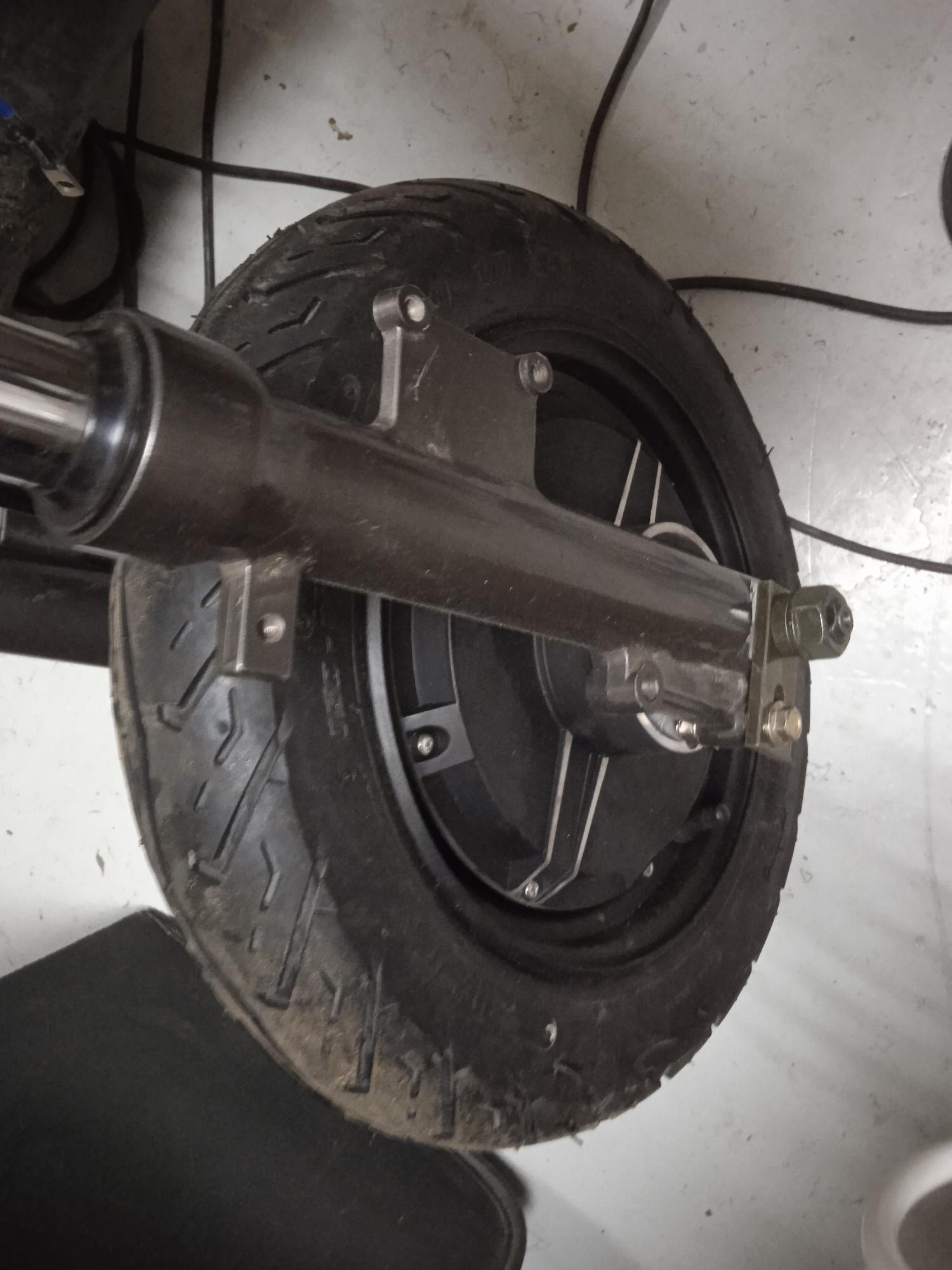

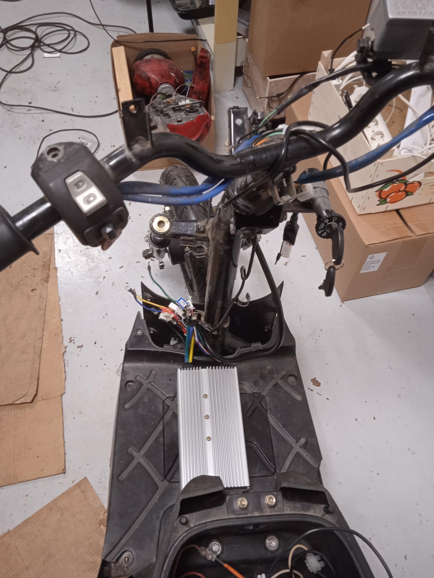

Был бензиновый мопед,я снял с него мотор и занее колесо и удлиннил раму на 60 см туда вставил ось 90 см .В передние амортизаторы вошло электроколесо 10 " .Под сиденье поместил 5 акумуляторов самодельных литиевых 12.6 вольта. 300 элементов 18650 .задние колеса 12".на 4 подшибниках вращаются.Ось неподвижная.Особо с переделкой не парился.
