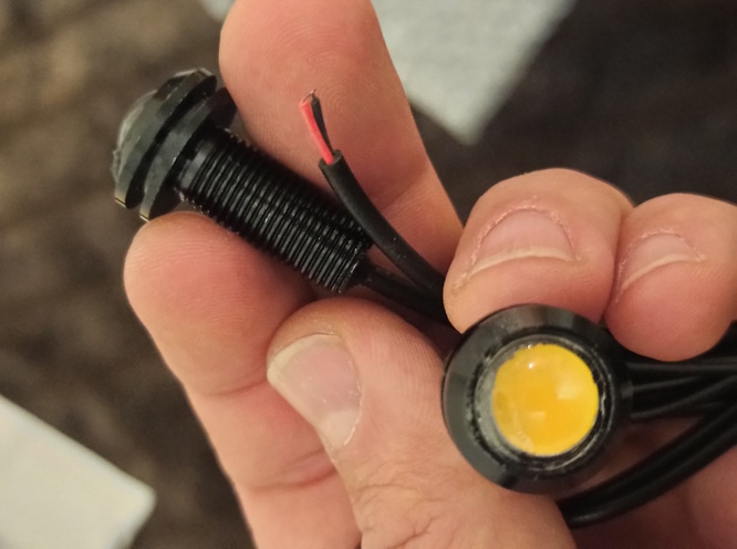

Делаем поворотники просто и дешево.
Можно конечно купить готовые, но... сами светодиодные поворотники стоят копейки если заказывать на алике, если сами сделаете то ещё дешевле.

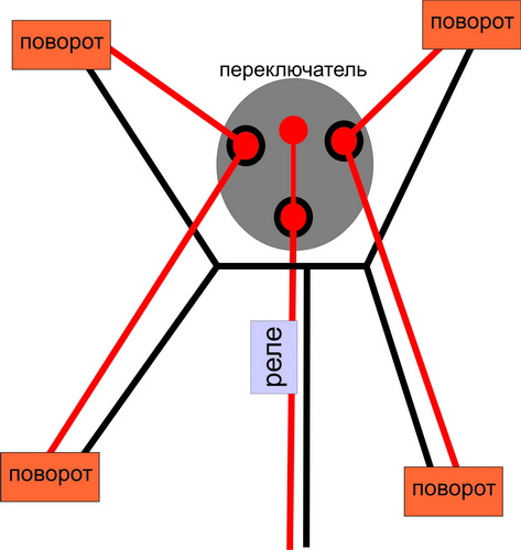

В моем случае переключатель поворотов уже был поэтому на него тоже не тратился.
И последняя деталь - реле поворотов. Я в реле не разбираюсь поэтому купил на пробу самое дешевое двухконтактное для LED.  покупал на амазоне, пришла черная коробочка без опознавательных знаков поэтому не фоткал. Вскрываем коробку и внутри маленькая платка которая нам нужна:
реле подключаем по схеме:
(корявенько нарисовано но надеюсь понятно)
подключаем, один раз мигает и всё, не работает. хотя в теории должно. спрашиавл на разных форумах в чем проблема может быть, везде ответ один - впаять резистор ибо обычная лампочка и светодиод дают разное сопротивление и реле не понимает. Но ВСЕ упустили тот момент что реле для LED!!! тоесть изначально рассчитано именно на LED а не на лампочки.
Решение проблемы нашел случайно потыкав вольтметром. реле на выходе дает на 2вольта меньше и диодам не хватает чтобы завестись! проблема решилась просто ДиСишку подкрутил на 14 вольт и на выходе из реле получил 12 и всё заработало!)
Диоды яркие но при солнечном свете их видно не оч. ставить более мощные не сильно поможет, а вот что сильно поможет так это рассеиватель. под руку попались 2 пробки которые почти идеально подходили по размеру. закрепил их с помощью термоусадки и теперь дажи при солнечном свете нормально видно.
