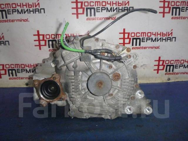

Можно такой задний мост запустить с безхолловым контроллером на 1,5-2 квт или датчики холла поставить . Дешево и сердито, палки с гранатами к нему по 500 р
https://www.farpost.ru/krasnoyarsk/zapchasti/reduktor-zadnego-mosta-toyota-estima-14704313-g5497317932.html
Есть готовый комплект , настроенный с контроллером. Если интересно то в личку

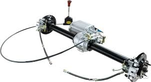

Мне кажется что то такое надо.
Опыт - сын ошибок трудных.
