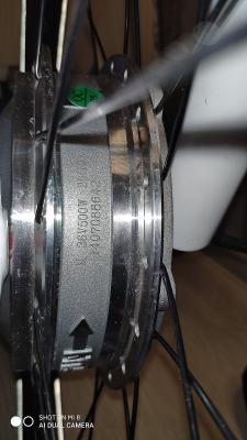

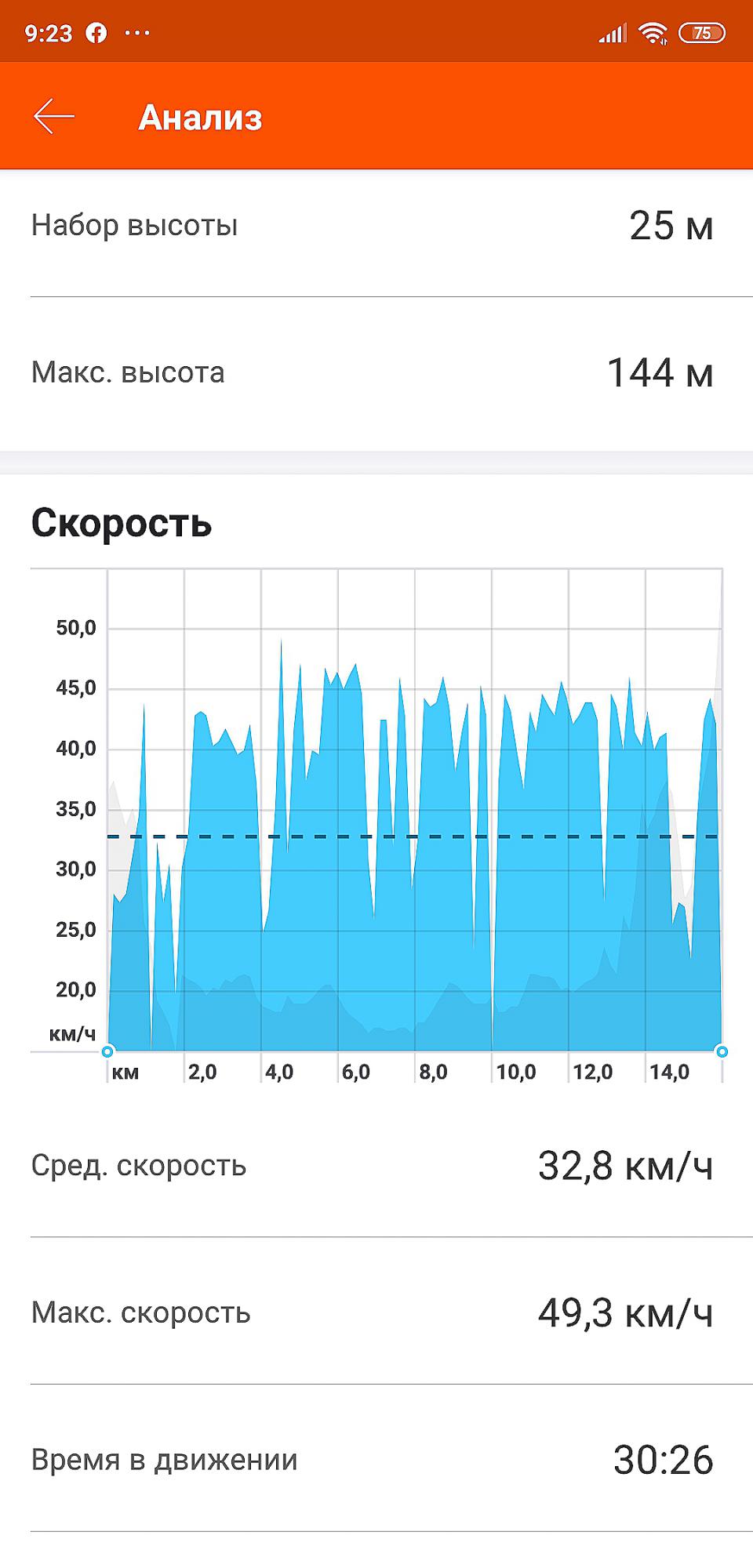

У меня 2 велосипеда на 20-х колесах, один с мотор-колесом 350 Вт, другой 500 Вт. Штатные аккумуляторы у обоих 12.5 Ач.
Оба разгоняются по ровной дороге до 40-45 км/ч, пробег в режиме мопеда 40 - 50 км (если ехать не на максимальной скорости все время конечно).

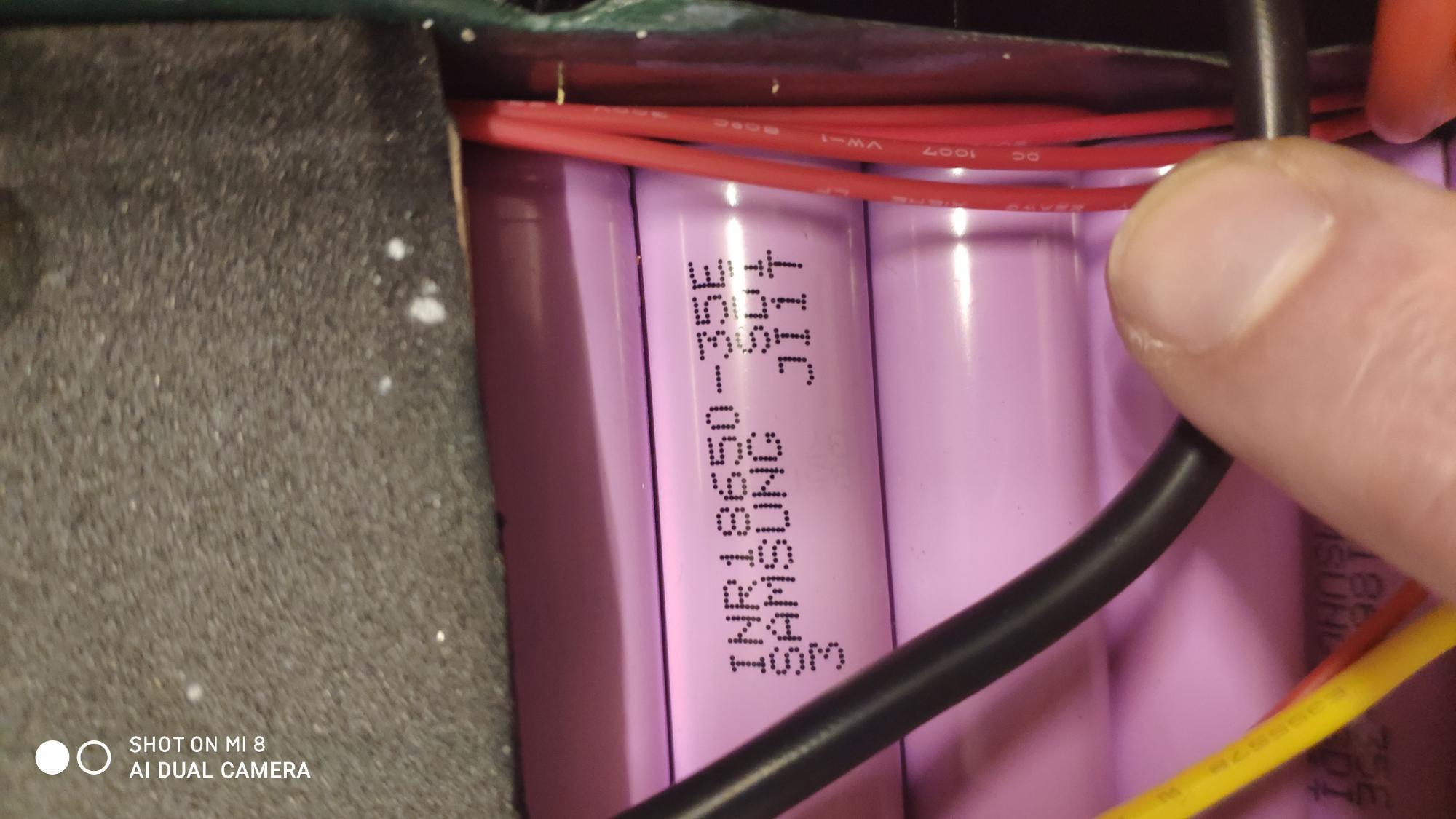

Батареи и моторы 48 В
Еще у меня есть самодельный аккумулятор 48 В, 30 ач, на нем проезжаю 120 км в режиме мопеда
