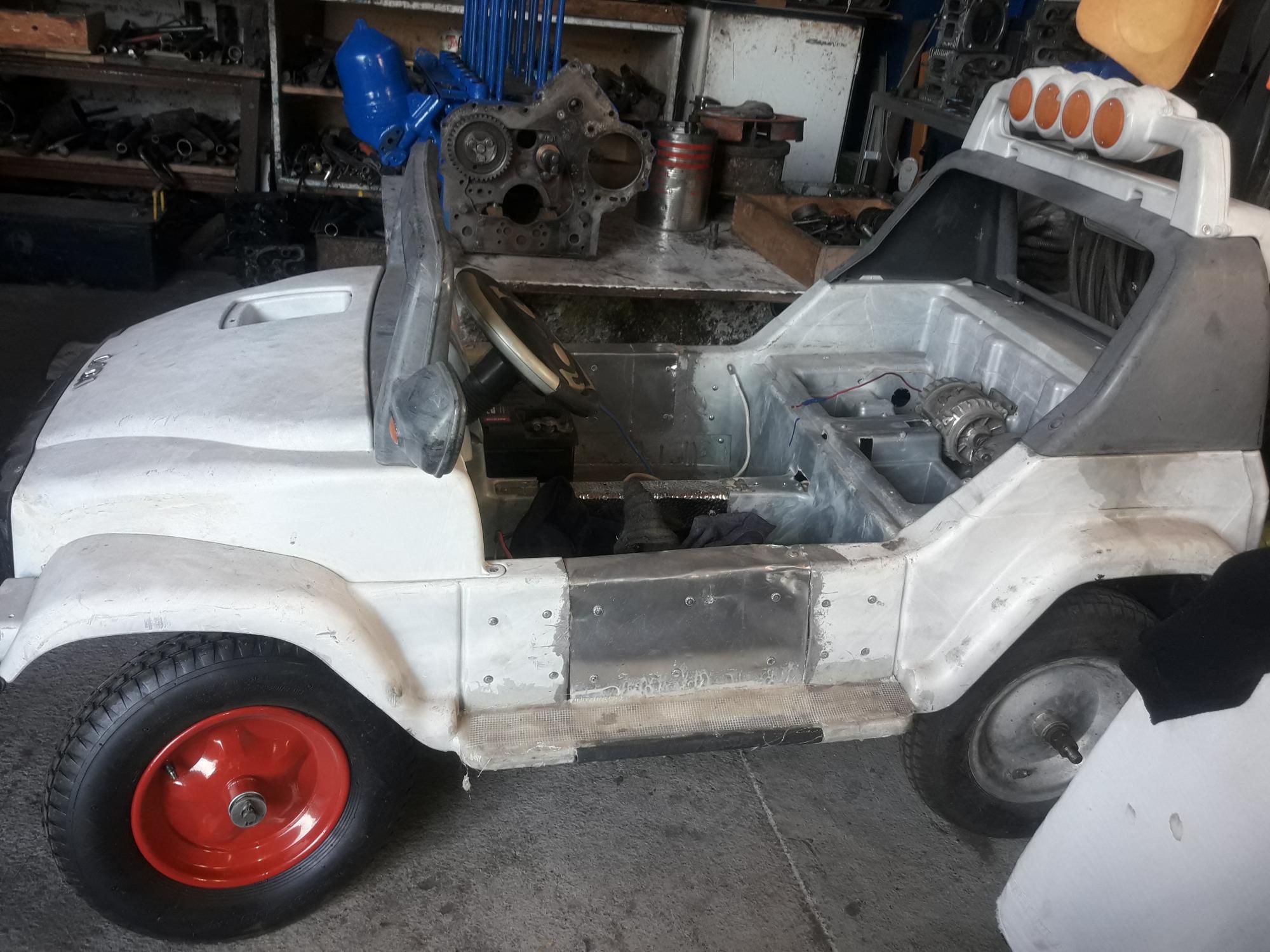

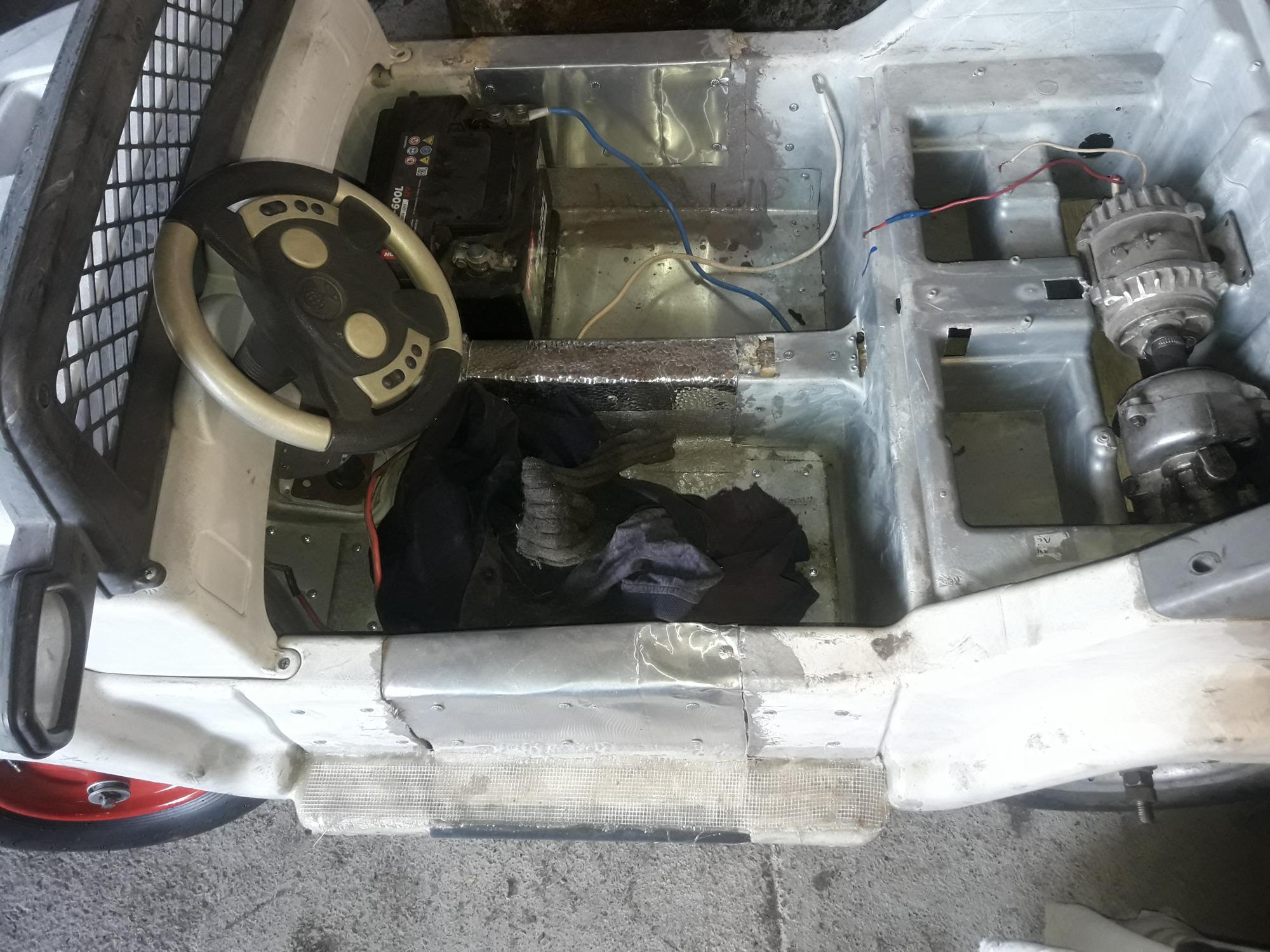

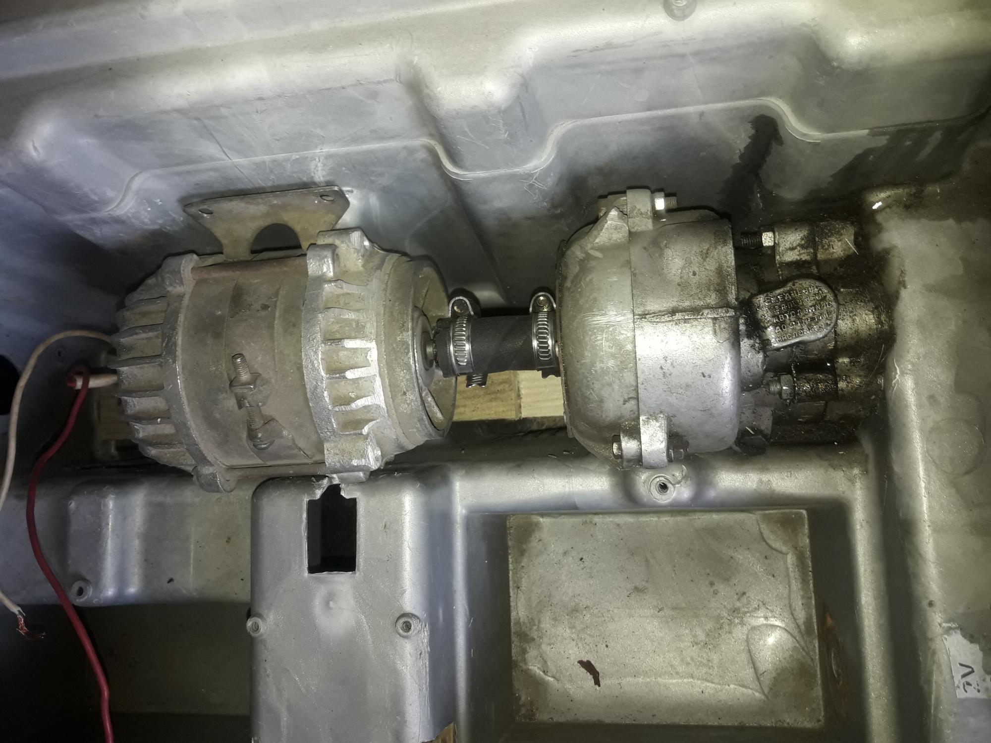

Внуки подросли и коленки упираются об подбородок. Решил увеличить детский авто своими руками. Вроде с кузовом более менее получилось, но выросли внуки не только в сантиметрах и в килограммах тоже. И стал вопрос тяги. Раньше я использовал эл.моторчики вентилятора охлаждения ВАЗ,ГАЗ и другие и они на 110 ватт или меньше.От китайских давно отказался,там шестеренки в редукторах пластиковые и долго не терпят. Сделал самодельный редуктор с понижением 1:6 и цепной передачей к колесам от садовой тачки. Может кто поделиться опытом применения эл.моторчиков более мощных. Пока сам в поиске эл.моторчика вентилятора охлаждения двигателя от Аиди 100 там говорять мощность 500 ватт. Где то слышал есть эл.моторчики 700 ватт. Подскажите кт-что может. Фото техники постараюсь загрузить.

вот и фото

Ставьте моторчик от электроусилителя руля.

от Калины
