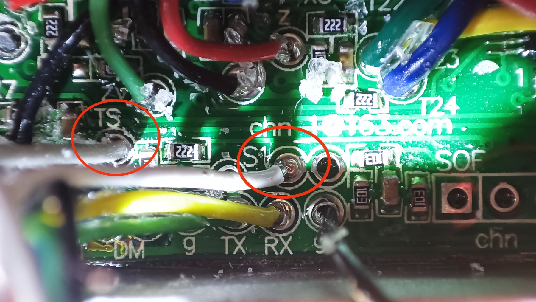

idim0n63
На дисплей от контактов TS и S1 идут 2 белых провода.
А если попробовать их поменять местами? Не поможет?
Blik86
Цитата: idim0n63 от 14 Май 2022 в 11:22А если попробовать их поменять местами? Не поможет?

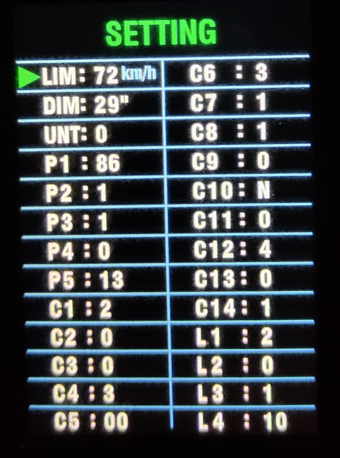

KT LCD  данные о скорости получает по шине данных. Раз он показывал скорость значит со стороны дисплея все должно быть нормально. После того как Р1=1 поставили он перестал показывать скорость?
Дело либо в контроллере либо в моторе, если внешне проблем с контроллером нет то остается проверять мотор. Раз холл у вас стоит, стоит проверить, что он правильно работает (может отсутствовать магнит или иметь неправильную намагниченность). Полагаю в сборе будет проще всего, соединяете все и на плате между черным и белым мотора мультиметром смотрите напряжение при вращении колеса.
[img2 thumb=./images
Надо прозвонить куда они в контроллер приходят.
idim0n63
Цитата: Blik86 от 14 Май 2022 в 11:41После того как Р1=1 поставили он перестал показывать скорость?
Если P2=1, то скорость 0
Если P2=0, скорость отображается только под нагрузкой и движении назад. При движении накатом вперед скорость 0

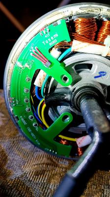

Вообщем достал велик перед новым сезоном, прозвонил все обмотки - рабочие. Три датчика холла (синий желтый, зеленый) - рабочие. Напряжение скачет при прокрутке колеса назад от 0 до 4,7В, четвертый (белый) показывает одно и тоже напряжение - 0,18В при полных оборотах колеса. Я правильно сделал вывод, что нужно лезть в мотор и смотреть на этого гада?)
Blik86
Цитата: idim0n63 от 12 Март 2023 в 22:40Я правильно сделал вывод, что нужно лезть в мотор и смотреть на этого гада?)
Да, но не факт что он там есть.
idim0n63
Он там есть. И 1 магнит на корпусе. Всё очень приличного вида.
Прозвонил его. Сопротивление есть на обеих парах. С магнита убрал клей
Куда дальше копать?
Blik86
Цитата: idim0n63 от 12 Март 2023 в 23:56Куда дальше копать?
Проверить что в проводке нет КЗ. Проверить что белый провод в контроллере притянут к +4...5В (при отключенном холле, на  белом должно быть не "0"). Покрутить магнитом у холла и убедиться что он мертв.
idim0n63
Так и есть. На датчике скорости 0,2В. На магнит не реагирует. Хотя с виду как новый. Придется менять...
idim0n63
Датчик заменил на A3144E. Всё сразу заработало :dance:. Всем спасибо за помощь!
