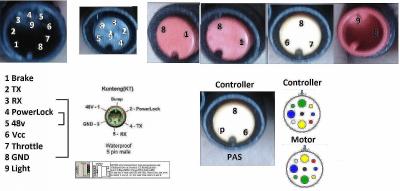

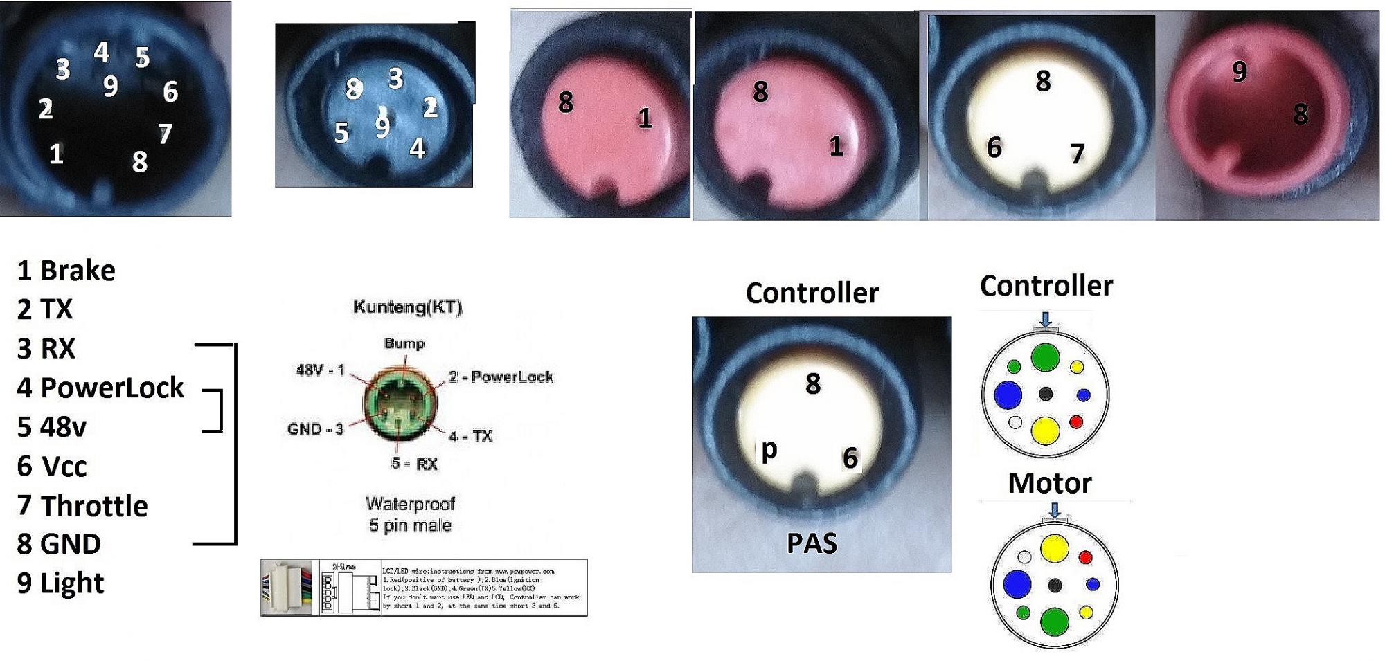

Вот
Keksus
[user]idim0n63[/user], на плате обозначены точки расключения, скорее всего с другой стороны, посмотрите куда приходит белый провод с "девятипинового" кабеля. И проверьте сигнал с мотора на нём.
