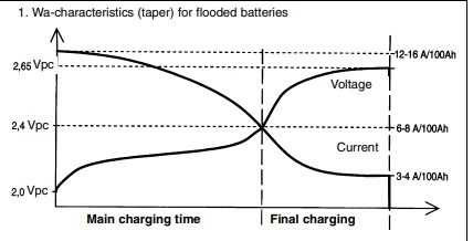

Тяговые АКБ, нормированы и стандартизированы. Это значит, что для них утверждены те или иные параметры. Например, заряд данных АКБ. По DIN стандарту утверждено 4 вида заряда для жидкостных АКБ и 1 вид для АКБ с регулируемым клапаном. Самое примечательное это то, что в каждом профиле заряда конечное напряжение заряда составляет 2,65В на элемент. Но это не всё. Данное напряжение достигается при определенных токах, опять же, ток зависит от конкретного профиля заряда. И вся эта система "собрана таким образом" что бы заряд, продлился от 2х до 14-ти часов. Длительность заряда зависит от следующих факторов: профиль заряда, глубина разряда, ток заряда и коэффициент перезаряда АКБ.
Таким образом, тяговая АКБ: это баланс между возможностями использования АКБ и её технической эффективностью. Следовательно, АКБ подбирается под нагрузку. Существует два основных графика нагрузки. 8-ми и 12-ти часовая смена. Более того, таких смен может идти две и даже три. Как пример, две смены по 8 часов. И неверно подобранное зарядное устройство способно "погубить" АКБ.
Но нас интересует всего один момент. Это то, что исправная АКБ всегда, ( подчеркну) всегда в конце заряда имеет 2,65В на элемент. А вот откуда берётся 2,65В мы как раз и будем выяснять.

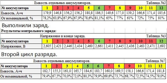

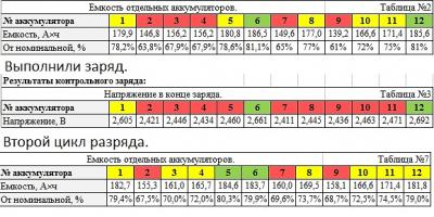

Есть АКБ Faam 24V 2 PzS 230. Там ситуация как раз следующая: емкость при контрольном разряде:
№ аккумулятора       1           2         3            4      5             6          7          8      9          10          11         12
Емкость, А×ч         179,9   146,8   156,2   156,2   180,8   186,5   149,6   177,0   139,2   166,6   171,4   185,6
От номинальной, %   78%    64%     68%    68%     79%    81%     65%    77%     61%     72%     75%    81%
Так как оборудование по прописи потенциалов на другом объекте, то пока можем ориентироваться на косвенные признаки, а именно напряжение в конце заряда, после вышеуказанного контрольного заряда.
Напряжение, В            2,605   2,421   2,446   2,434   2,460   2,661   2,411   2,445   2,436   2,463   2,471   2,692
Только две банки выходят к 2,65В. Остальные и не думают. Роста напряжения нет. Что такого сделать, что бы заставить работать минусовые пластины... Предположительно, у неё проблемы с минусами. Посмотрим, что будет после второго контрольного разряда. Любопытно, если эта акб отдаст 80% и более, с неисправными минусами. И как долго она потом проработает.

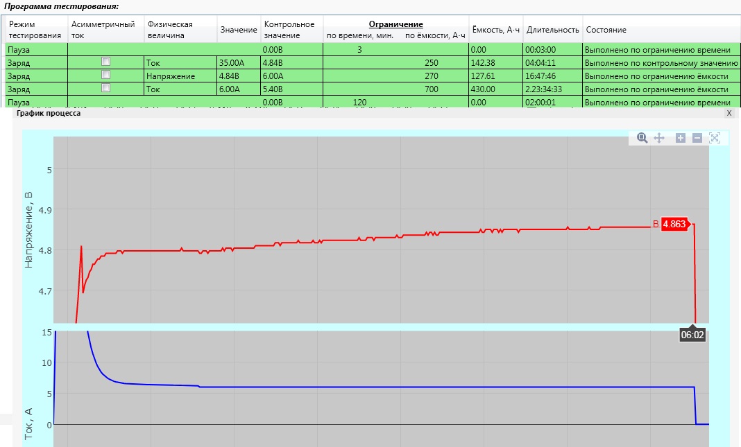

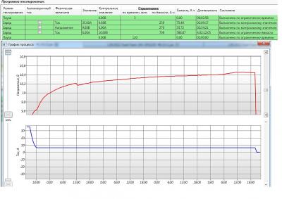

+Platte
#9
1. Ток в конце заряда 6А.
4 банки
2 банки
2. Заряд по группам (группа собирается по емкости, всего 4 группы) переданная емкость 700Ач. Время заряда 4 дня 10 часов.
3. Заряд согласно профилю DIN заряд Wa ток в конце заряда 6А. На данной ступени перезаряд составил 430Ач.
4. плотность 1,25-1,26. Я думаю обводнена АКБ, но это пока домыслы.
5. уверен. А вот что нам даст увеличение плотности за счёт его замены, это отдельный вопрос, но подозреваю с при нерабочих минусах - ничего не даст, хотя надо попробовать.

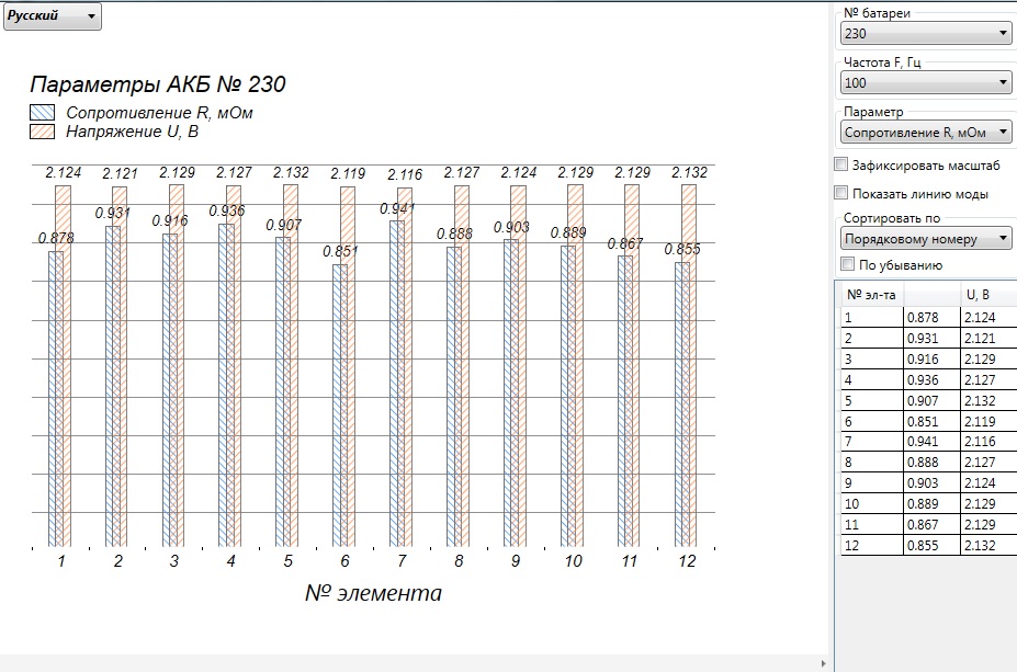

6. Сопротивление измеряется после каждого цикла заряда (1 день на отстаивание) на сегодня:

Branimir
Элементы №2, 7, 9 имеют
- самую низкую емкость от номинала
- и, одновременно, самое высокое сопротивление
- (логично, при этом, и самое низкое напряжение при заряде в последовательной цепи)
Возникает предположение о:
- либо хронический недозаряд (с очаговой сульфатацией по высоте на фоне расслоения)
- либо уже деградационные процессы отд. пластин на фоне перезарядов этих отд. ячеек.
Если качественное перемешивание (для устранения возможного расслоения)
и перезаряд (с предполагаемой десульфатацией и выравниванием заряженности поверхности всех пластин) этих ячеек
не приведет к росту их емкости, то это, скорее, второе...
Но нужно 2-3 полных цикла.
Кстати, ток окончания заряда слишком высоковат для данной емкости, чтобы судить о полной и равномерной заряженности поверхности пластин...
Выравнивания не происходит при таком токе.
+Platte
"Самое сложное в этом процессе, не выдавать желаемое за действительное".
Элементы 2, 7, 9 имеют:
- самую низкую емкость от номинала # согласен, а еще есть банки 3 и 4 которые лишь чуть лучше.
- и, одновременно, самое высокое сопротивление # не согласен. самое высокое только у 7 банки, остальные примерно равны. Например у 4 банки, оно выше чем у банки 2.
- либо хронический недозаряд (с очаговой сульфатацией по высоте на фоне расслоения) # сульфатация отрицательных или положительных пластин? Почему сульфатация?
Кстати, ток окончания заряда слишком высоковат для данной емкости, чтобы судить о полной и равномерной заряженности поверхности пластин... Выравнивания не происходит при таком токе. # какими источниками оперируете по току? С чего решили что много? Ток согласно DIN стандарту (даже чуть чуть меньше). График был выше.
То, что это хронический недозаряд, это скорее всего так и есть, но меня интересуют не причины и следствия, а почему в составе АКБ банки ведут себя по разному. Я пока делаю ставку на плохие минусовые пластины (опять же две версии либо ресурс либо сульфатация). По моей логике, банки 1,6,12 должны отдать если не 100% емкости то хотя бы более 90%, т.к. считаю что минусовые пластины исправны. Пока так.

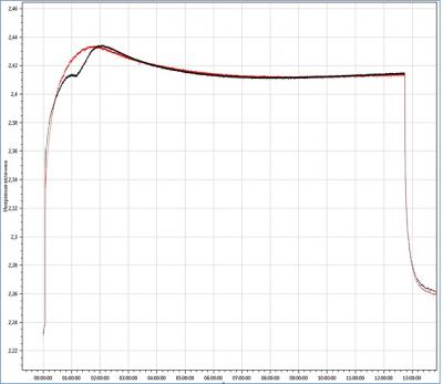

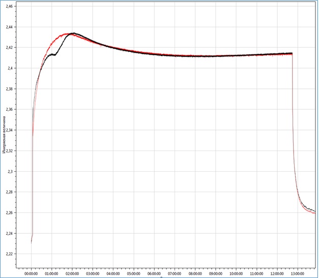

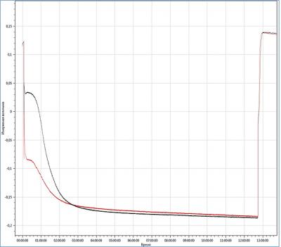

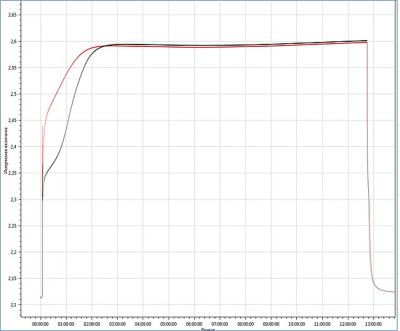

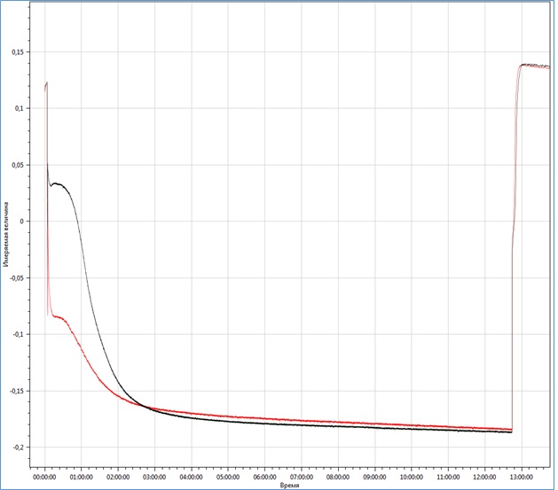

А вот и подъехали картинки с потенциалами: новая банка 4 PzS 620. Заряд. Две банки последовательно. (красная и черная)
Разность потенциалов.
Положительные пластины
Отрицательные пластины.

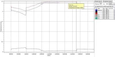

+Platte

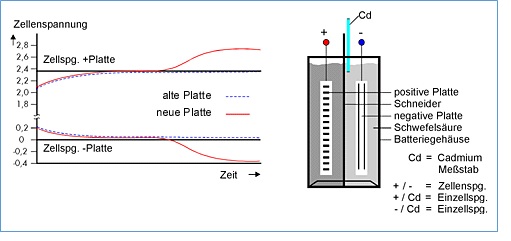

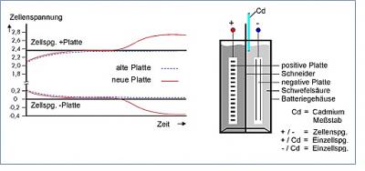

А вот такая же банка, только старая.
Я пока нашел одну такую картинку, у производителя, как себя ведут потенциалы. Интересно будет проверить.

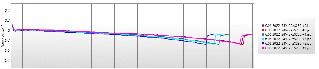

+Platte
#17
Я понял. У Вас косвенный метод определения.
Попробуем прямой, и сравним с моими и Вашими предположениями.
Второй разряд АКБ.
И ничего не произошло.
