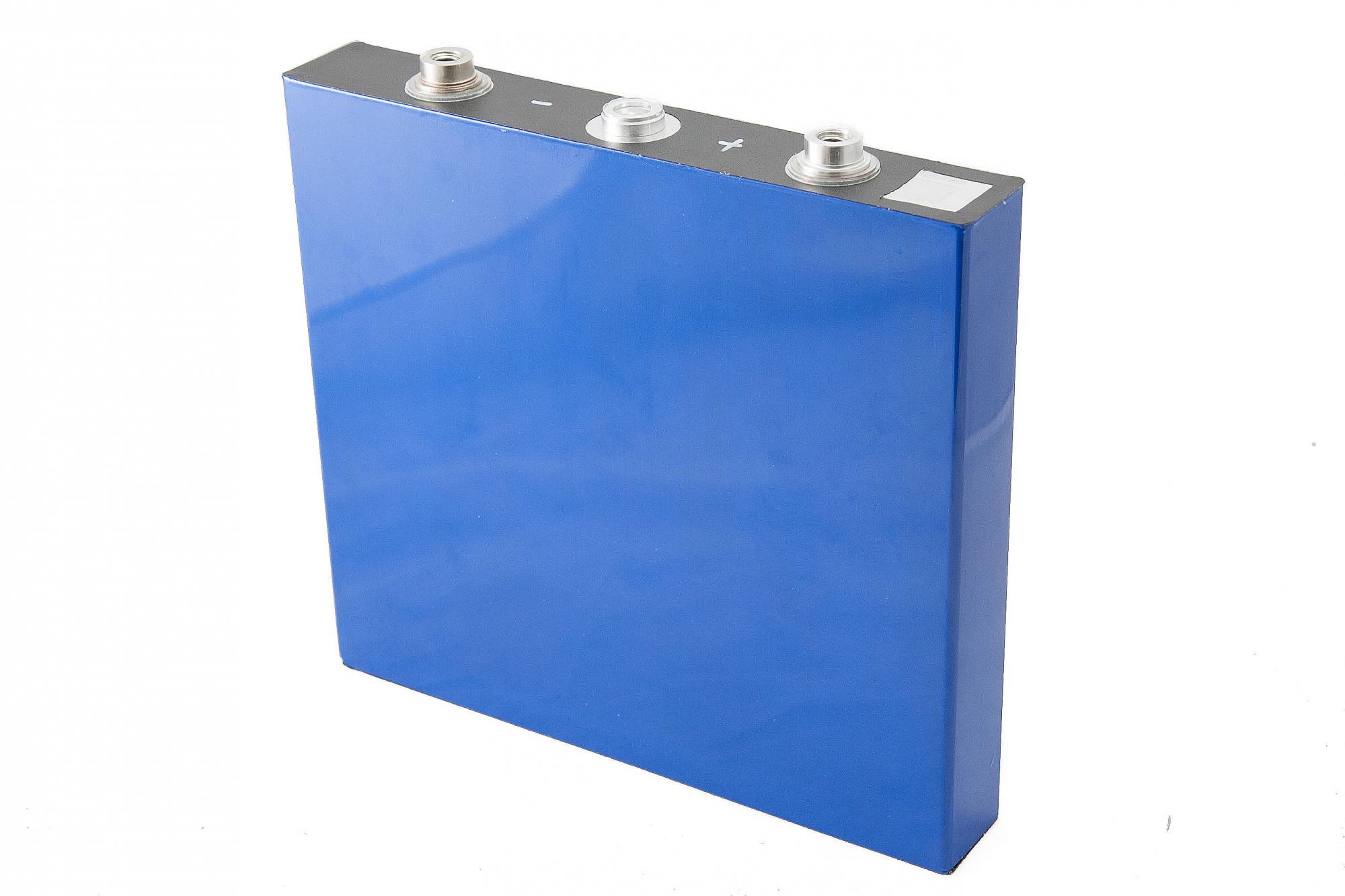

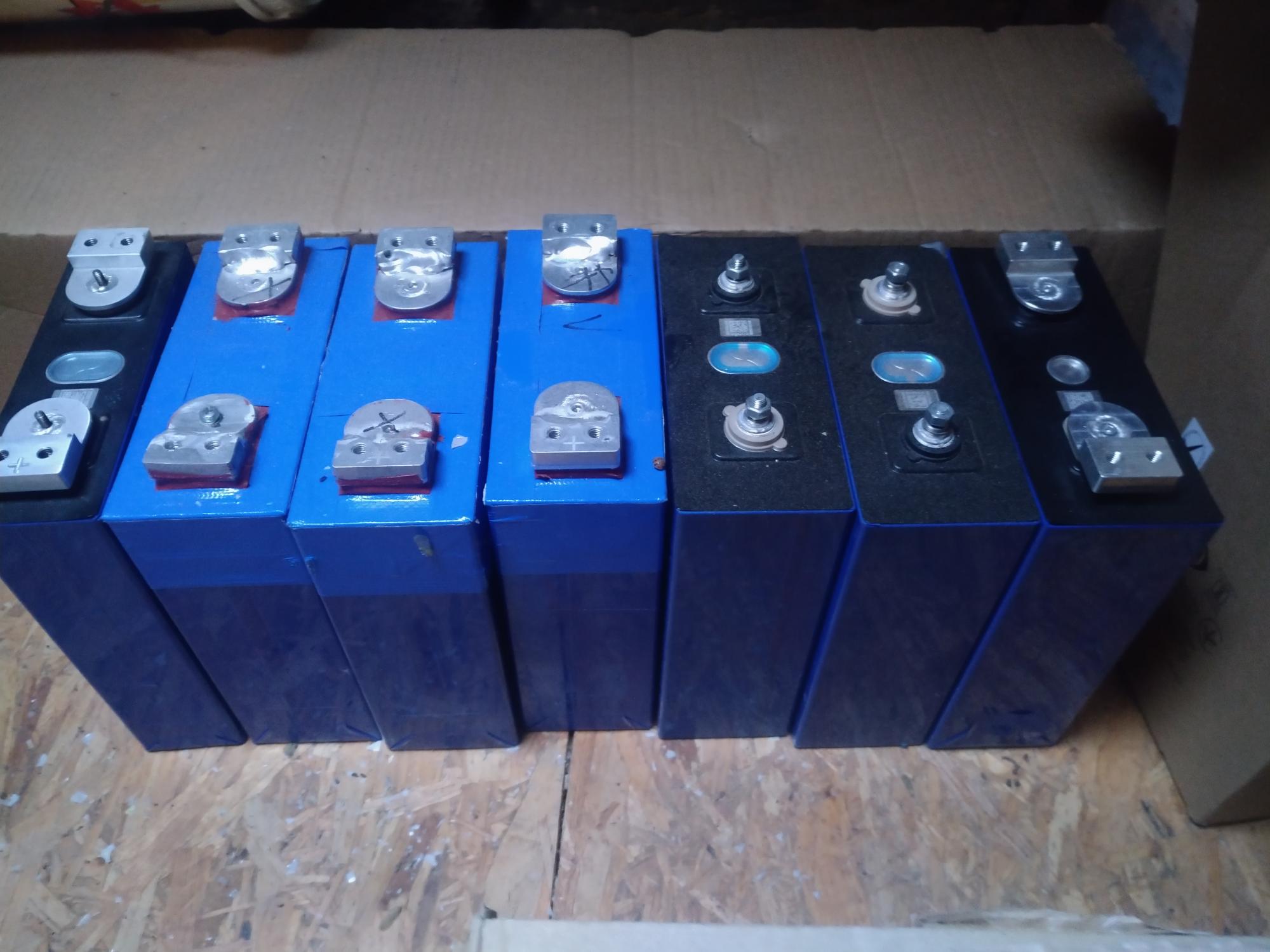

и так,
дано
6 штук 280 ач и 1 штука 200 ач
они достались просто так, я их не  покупал,
,возможно, на подходе ,ещё некоторое большее количество похожих  от 160 до 280 ач
.по напряжению выходит маловато,по току многовато,
есть грандиозные планы собрать " из говна и палок" дополнительную высоковольтную батарею для недорогого примуса или гибридной хонды ,чтобы ездить без бензина  в пригороде ,
смотрел   видео  о разборке  таких ячеек,внутри скрученные паралельно элементы ,
вопрос,
если их самостоятельно перепаковать в толстый целофан  ,чтобы вышли ячейки на подобии 123х ?
будет работать?
также покупать даже новые 280 или 320 по цене мощности выходит выгоднее чем 30-40-50 ач ,где каждая в отдельном корпусе

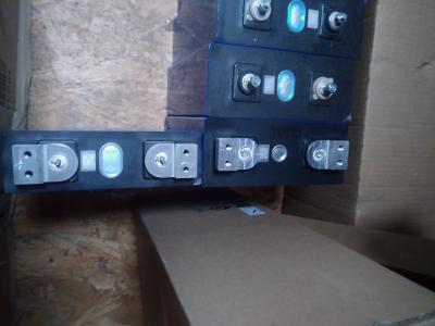

[user]unmeet[/user], если вы имеете ввиду А123 пакеты, скорее всего внутри пластины. Выложите фотку того, что разбирать собрались. По вашим объяснениям ничего не ясно.
unmeet
Татос
[user]unmeet[/user], нет, что внутри таких не знаю. Такие большие не разбирал. Но учтите если будете разбирать, это чертовски пожароопасно. Подумайте над использованием без разборки.
