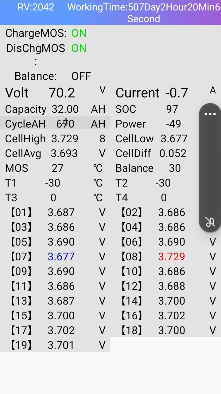

Elek-315
Elek-315
С таким перекосом закончился разряд и то я не успел на момент отключения БМС, но перекос очевиден.
[user]Elek-315[/user], видно, что батарея немного разбалансирована. но степень этого разбаланса оценить сложно, ибо ЛЖФ имеет оч. крутую зависимость в конце разряда и заряда.
Надо, действительно. мерять емкость, и если отличие от заявленной велико, тогда ругаться с продавцом.  :ah:
Для оценки емкости используют ваттметры, самый дешевый...вот:  https://electrotransport.ru/index.php?topic=30268.msg1504289#msg1504289
Ну или воспользоваться теми показаниями, что есть в БМС...для начала.

Elek-315
Вот такие параметры у меня стоят в БМСке, я лишь изменил параметр CellDiffOff с 0.005 на 0.001 дабы максимально близко их сбалансировать между собой.
По поводу нижнего порога вместо 3.400 что посоветуете поставить? Верхнее оставить таким же? Буду очень признателен за ваши советы, форумчане. Поверьте, мне больше действительно не с кем посоветоваться.
Могу снять видео с экрана всех своих настроек. Я с удовольствием перейду по совету в тему про БМС и очень внимательно ее изучу, но хотя бы подскажите на данный момент, какие критические позиции подправить? Потому как в данный момент я пытаюсь разобраться с тем, что у меня есть, то есть хочу не потерять время, чтобы максимально быстро в случае каких-то проблем обратиться к продавцу. А за это время не загубить аккумулятор.

sdenis2017
Цитата: Elek-315 от 05 Июнь 2022 в 18:26С таким перекосом закончился разряд
надо юзать хотя бы от 10 до 95%
тогда перекос за пять-семь циклов доходит до одной тысячной Вольта

3.41
3.45-3.55

Настройки годные, только верхний лимит надо поднять, до 3.9 напр. И тоже самое с верхним лимитом отключения ячейки...
Насчет прибора. берите любой, который дешевле. Лучше с шунтом....
