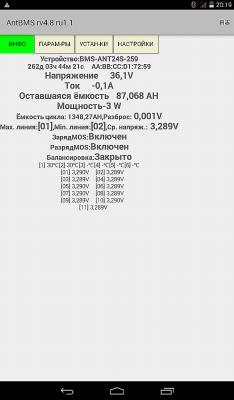

В программе Ant BMS не могу понять значение параметров ChargeMOS и DisMOS

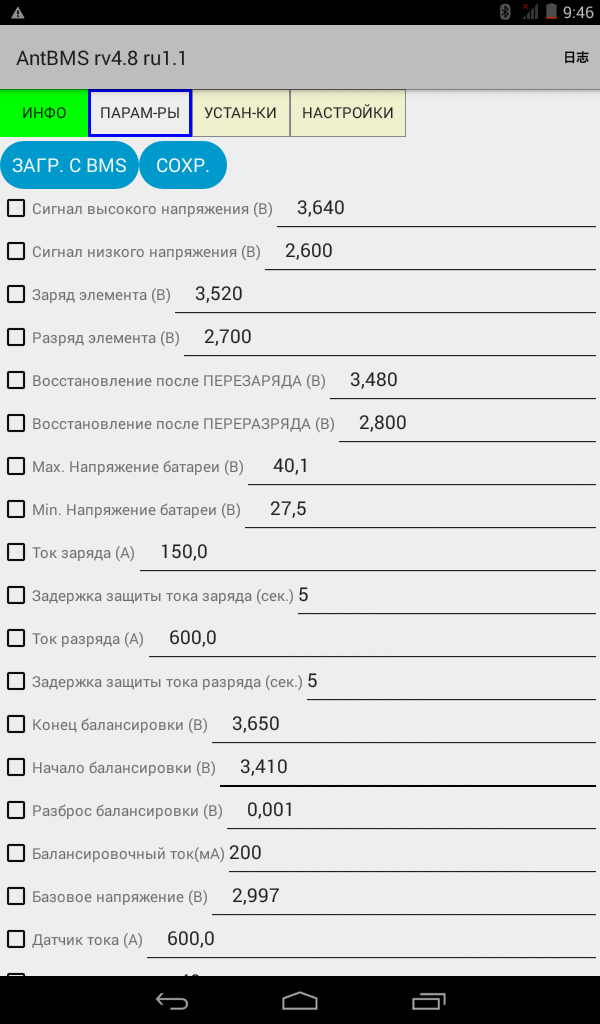

У зарядного устройства нужно снизить напражение, до несколько выше чем уровень балансировки. Тогда в процессе балансировки ток заряда не будет максимальным, а процесс более адекватным.

Цитата: Elek-315 от 05 Июнь 2022 в 21:30Какой порог порекомендуете установить?
Поставь 82-84.  Нужно что бы  при балансировке ток заряда не был в десятки раз больше тока балансировки.

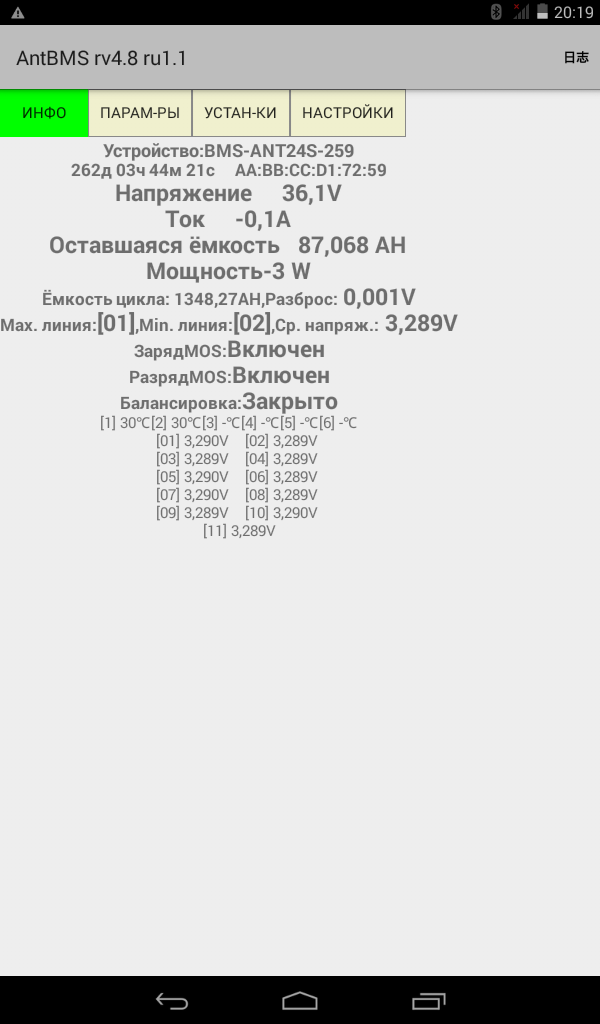

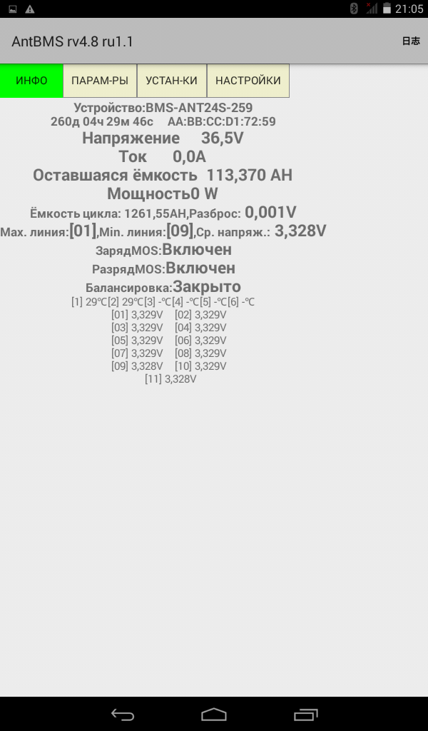

Всем добрый день. Только что обратил внимание - снимая показания БМСки на ходу под горку в пиковой нагрузке БМСка показала 31 ампер нагрузки, но у меня контроллер моторколеса стоит 1000-ваттный. А вот при зарядке полностью разряженного аккумулятора 50-амперного, при сброшенных показателях БМСки потребление тока в аккумулятор залилось 21.5 ампера. Это как? такое возможно? То есть, как я понимаю, БМСка на отдачу превышает значение как минимум в 2 раза, а на зарядку аккумулятора в 2 с лишним раза меньше. Кто-нибудь с таким сталкивался?

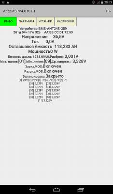

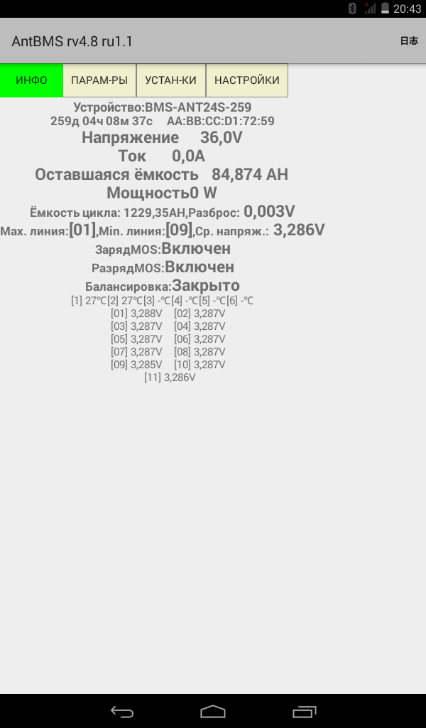

sdenis2017
разряжено где то до 55-60%
"ток шунта" 600
максимально возможный
при этом шаг показометра 16мА получается на 100амперной БМС
так сказать для повышения точности счёта
поэтому и номинальная ёмкость стоит 144 а*ч вместо 24
из минусов то что зарядный и разрядный токи падают до 25 и 100 Ампер соответственно

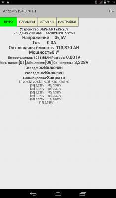

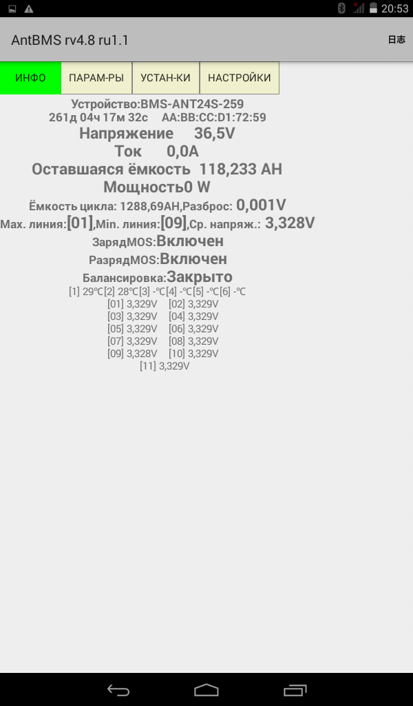

Добавлено 08 Июнь 2022 в 10:52
настройки
sdenis2017
разряд до 75-80%
ток нагрузки местами превышал 1С
вроде пока не разбегаются по напруге
только что в АНТе не ясно так это принцип балансировки
иногда не включается на заданном уровне
иногда не с того сего выключается не дойдя до этогож порога

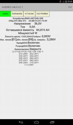

Добавлено 10 Июнь 2022 в 20:55
осталось заряду 60%
согласно АНТбмс-у
set_trindets

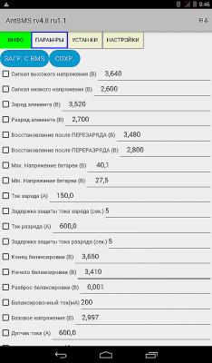

У меня не ANT bms, а SZLLT, столкнулся с похожими проблемами при балансировке ЛЖФ. Как победил:
1. Напряжение начала балансировки 3.45 вольт, если ниже то балансировка периодически немного тянула энергию так как на банках в покое после зарядки напряжение 3.37-3.42 вольт через некоторое время. На разных банках напряжение подскакивает не обязательно с 3.45, может и с 3.43 . В итоге  можем получить такую ситуацию- одна банка дошла до 3.4 и начала разряжаться балансиром, но она ещё не заряжена и будет брать заряд до 3.45, но другая банка уйдет вверх уже после 3.43, в итоге получилось что все это время балансировалась не та банка и разбаланс только увеличивается.
2. Отключить балансировку при зарядке, так как по какой-то причине она не работала одновременно с пассивной балансировкой. Просто не работала, хотя включена в настройках. Баланс при зарядке работает только если отслеживается ток заряда, а если разбаланс сильный то подскок напряжения до отсечки по верхнему пределу будет очень быстрым и балансировка окончится не успев начаться.
3. Верхнее напряжение отсечки 3.75 вольт. Необходимо только для тщательной балансировки при большом разбалансе, когда все придет в норму можно поменять на 3.65 или вообще 3.6. Но при следующем условии
4.Напряжение зарядного устройства 3.5, а лучше 3.55*кол-во ячеек. У меня напряжение было 3.65 на ячейку, то есть шансов у батареи не уйти в защиту по перенапряжению просто не было.
5. Дифф напряжения начала балансировки лучше выставить почти равным напряжению окончания, а то ячейки по очереди будут разбегаться вместо того чтобы отбалансироваться всем сразу.
После всех манипуляций балансировка моей батареи 13s 17а.ч.с ячейками отличающимися по ёмкости чуть ли не на 1 а.ч. и большим разбросом сопротивления занимает 10-15 минут без срабатывания защиты или срабатыванием 1-2 раза на 3.65 вольт.
