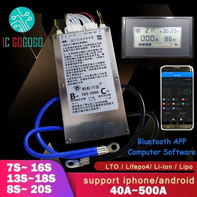

Помогите проблема Smart ANT BMS 300A
Автор Alexx232, 11 Июнь 2022 в 15:31
Alexx232
Настроил работала
подключается только к VBMS и AntBMS rv4.1
к MyBMS не подключается разных версий.
Все работало, иногда подключая зарядку не заряжалась из приложения делал перезагрузку BMS и начиналась зарядка.
теперь почемуто нажимая любые кнопки в приложении, пикает 3 раза и ничего не меняет и не делает, зарядка не стартует.
Пробовал полностью отключать и включать, непомогает.
Помогите что с этим делать...

AndreyA
Таки новые бмс старым софтом не настраиваются. Всё есть в соотв. Темах.

lobnenech
Всем привет! Прочитал ветку, так и не понял про пароль, проблема такая: купил аккумулятор, там Ант бмс на 300А, к бмс подключится могу, а вот ни включить- ни выключить, ни поменять ничего не получается, требует lv5 уровня, пробовал вводить 1234567abc, 123456789abc- ничего не выходит. Как можно сбросить пароль или что можно сделать?
