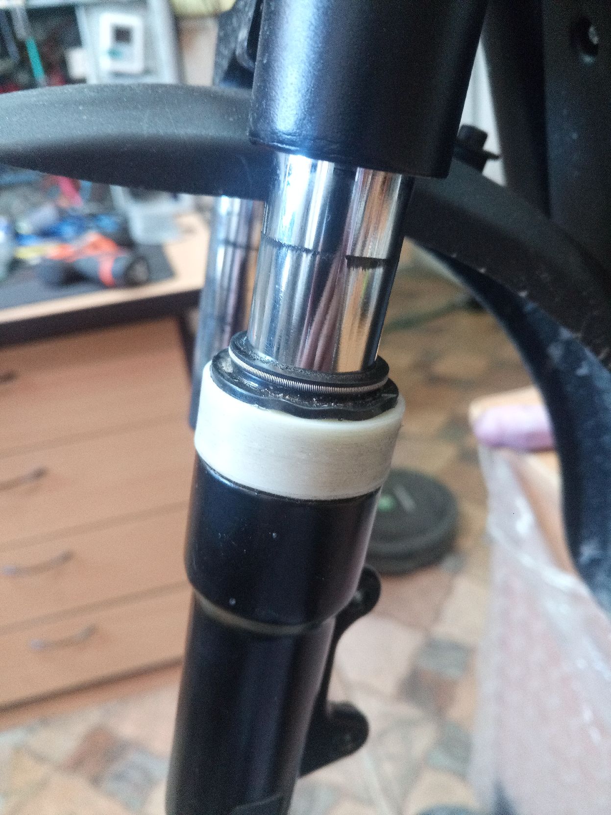

Принесли тут сабж с жалобой на люфт...
1 делом подтянул рул колонку - но пофиг... Люфтит то не в ней!! Разобрал вилку.ООО.. а в ней и нет ничего!  И люфтит - страшно! Поиск в инете дал только прошлогоднее невнятное видео и все! Пришлось разработать собственненную технологию.. Вкратце: необходимо выточить еще одну деталь в вилку.
Втулочка из капролона. А сальник штатный уже в нее. Вчера прокатился- люфт ушел почти весь!!
Добавлено 22 Июн 2022 в 08:41
Неделю самокат поездит- ести ОК - запущу модернизацию в серию :-)
https://electrotransport.ru/images/4/1cnwhry.jpeg
max325
Ну что ж. Свидетельствую- переделка удалась. Проехано 400 км. Люфта никакого нет. иЗноса (видимого) тоже. Готов запустить втулки в сери.ю.. для начала надо чел 5 ценник скажем 2500...
svm55
Лучне угленаполненный капролон. И подходит больше и цвет в тему.
