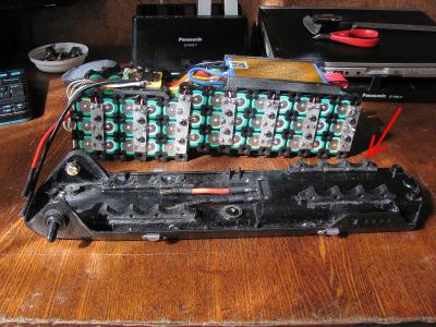

16s переделана на 13s соединением (+). Причина неисправности,кз на B- Производились манипуляции,замена микроконтроллера dwo1a1,по питанию 4,2 замена конденсатора по питанию 36 в,на входе микроконтроллера. На выходных ключах (разряда) присутствует питание,относительно(-) 1,2 в.На входных ключах 54,6. При подключении нагрузки,напряжение падает до нуля,при замере мультиком,падает постепенно. Какой транзистор ковырять? Схему принципиальную,найти не удалось

Поврежденные детали на плате вас не смущают? Схема почти таже, что и у других бмс на рассыпухе.

Поврежденные детали на плате вас не смущают? повреждения где? мультиком все номиналы сходятся.по этому и вопрос

У 8 входа балансиров нет резистора, у 3 кто то нагадил. Вам должно быть виднее она у вас перед глазами.

На 8 резистор стоит вертикально. При увеличении картинки,видно! проволочку,от него,на контроллер,к средней ноге,все манипуляции перепроверены.
объясните работу открытия,и закрытия ключей

Может кто схему накидает,данной платы для общего использования? Как реализовано открытие ключей? После зарядки,на выходе 51,3 на батарее 54,6,уходит в защиту при подключении контроллера мотор колеса,не востанавливает полностью,B- относительно С- 0.02в P- относительно C- 0,02в   P- относительно + 49.1 C- относительно+ 50.1в подскажите куда рыть?

Что конкретно проверенно? К этим схемам наверняка есть и описание где расписано как и что работает. В сборе напряжение на выходах микросхем смотрели? Напряжение на затворах силовых транзисторов какое? https://liveelectronics.ru/2022/01/12/kak-rabotaet-bms/

с четвертого пина поступало 16 вольт,(обрезано) smd транзисторы открывают основные,их два. После обреза 16 вольт проверка.На выходе (P-) относительно(+) 51 вольт (с-) 54.7 вольт,12.3 mla (не ампер миллиампер ) ,подключение нагрузки,напряжение падает до нуля по схеме,баланс на двух smd транзисторах от контроллера если напруга упала,закрывается. Так понимаю? если выше порога закрывается? как отследить порог?

Почти три вольта между выходом с контроллера и точкой заряда-разряда %-)
Пин 1 ок Пин 2 ок пин 3 ок пин 4 ок пин 5 ок пин 6 ок пин 7 ок пин 8  :ireful: нету пин 9 ок пин 10 ок пин 11 ок пин 12 ок пин 13 ок
Меняю транзисторы?
