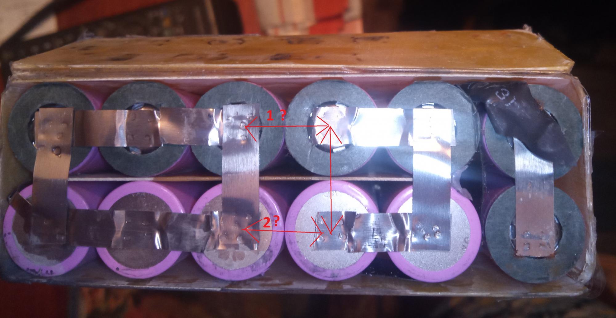

Купил электровелосипед с неисправным ли-йонным аккумулятором 48В 10,4 Ач. Заряжается от родной зарядки нормально, но на выходе вместо 56 вольт только 2,8. Фотографии приложить не позволяет мой статус, поэтому буду описывать проблему. Вскрытие показало следующее: толстый красный провод уходит внутрь аккумулятора и теряется, а толстый черный приходит на маленькую плату бмс, рядом с ним на ней припаяны ещё два толстых черных провода, на одном 43В, а на другом 10,4В. Вместе вроде получаются искомые 56В, но как это починить, моих познаний уже не хватает. Что с этим делать?

Я не могу понять, как если элементы батареи накрылись, как электроника зарядки распознаёт их, успешно заряжает и вовремя прекращает заряжать и при этом нагрузки батарея не держит никакой.

Измерьте напряжения на самих ячейках, тогда хоть какой то диагноз можно будет ставить.
