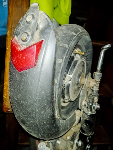

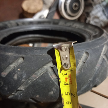

Стал смотреть, а они шире родных HOTA 10x3, шириною 68 мм в самом широком месте, а новые - 78 - 82 мм, причём внедорожная жёсткая с расстоянием 10мм от края до широкого места, а городская мягкая, с расстоянием от края до широкого места как у HOTA 20 мм.
Посмотрел "под заднее крыло" самоката = самое узкое место между покрышкой и креплением крыла, по приблизительному замеру - 78 мм, то есть впритык с шириной внедорожной покрышки.

Вопрос не про обод колеса, но про конструкцию крепления крыла, его геометрию и ширину.
Как показали замеры - там всё очень узко.

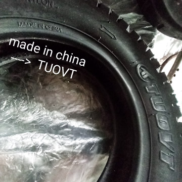

Пришедшая покрышка городская/дорожная производства TUOVT, как по вашей ссылке, имеет такие же цифры в описании, но она мягкая и имеет размер широкой части 82 мм  (мерил штангельциркулем). На колесо я её одену, а дальше ?
Колесо не встанет на место так, чтобы покрышка не тёрлась о крепление крыла и крыло.
А без крыла ездить в России: вся спина будет грязной после дождя.

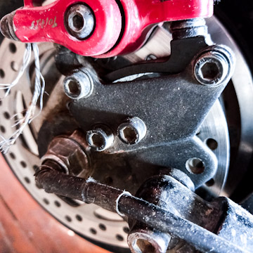

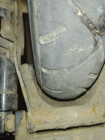

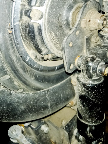

Даю ещё два фото, на первом видны винты крепления крыла к вилковой площадке (она и не даёт поставить внедорожные).
Если её обрезать и оставить только два крайних винта - крыло будет раскачиваться и в результате переломится.
На втором фото видна сама вилка и площадка для установки суппорта тормозов. Крыло можно было бы крепить к этой площадке, но с другой стороны там стоит суппорт заднего тормоза.
Следовательно, нужна новая вилка, которую можно сделать из дюраля без площадки для установки крыла. Крыло же крепить к вилке по центру, и к площадкам для суппорта по краям, при этом саму вилку удлинить на 16 мм, а площадку для суппорта сделать шире на 16 мм, на которых изготовить отверстия для крепления крыла.
Почему? Да причина проста: узенькое место между крылом и покрышкой на грунтоаой дороге в слякоть забивается грязью, травой и листьями (осенью).
С удлинённой вилкой это узкое место исчезнет.

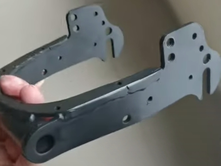

А вот и родная вилка заднего колеса. Хорошо видна площадка для крепления крыла и трещина в месте сгиба (или сварки).
Некоторые её подваривают для укрепления вилки.
А если её убрать совсем, а "укрепление" подварить с внешней стороны? Там, правда  находится амортизатор, но ведь можно сделать ниже амортизатора.
https://youtu.be/rgzomfwjZVw
Так вот, посмотрел я ещё раз на крепление суппорта к вилке и крыла: конечно подрезать вилку дав номинальную ширину под внедорожную покрышку можно, при этом придётся изготовлять новое крыло (например из жести), и крепить его к двум крайним отверстиям площадки крепления крыла и резьбовым отверстиям на вилке с левой и правой стороны, что над креплением амортизатора (данный суппорт его не использует).
А кстати, кто знает, какие там резьбы? М5 - проваливается, М6 - не закручивается.

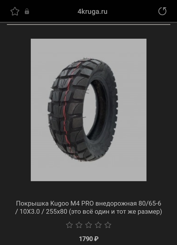

Друзья, на форуме ходит реклама магазина 4круга (магазин хороший - сам покупал там запчасти неоднократно), но в каталоге на внедорожную покрышку даны размеры 10х3.0/255х80 и сказано, что это один и тот же размер.
Будьте внимательны, это параметры разные (10×3.0 внешний диаметр на высоту над диаметром обода с двух сторон, 255х80 = внешний диаметр на внешнюю ширину. Так что размеры разные, у родной HOTA RIDE второй размер 255х68 !
