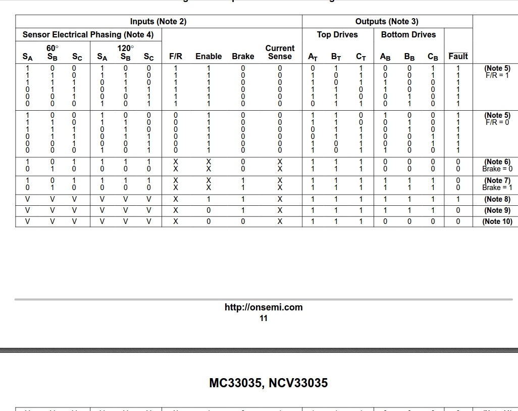

Добрый день! Прошу помощи у понимающих форумчан! Есть донор - Yamaha EC03, т.к. вся родная электроника на микропроцессорах и разбираться там, как в атомной лодке - решено было всю проводку переделать под kelly и дело с концом. Итого застрял на настройке kelly, т.к. автоидентификация не проходит. Двигатель 15 катушек (18 - 3, вместо трех катушек вставлена плата с датчиками холла). Полюсов получается 36. Застрял на том, что датчики холла в одном положении имеют три ноля. И не понятно, менять расположение датчиков, или что делать вообще?
Контроллер при автоидентификации выдает ошику hall err.

Цитата: Алексей452 от 12 Июль 2022 в 20:16И не понятно, менять расположение датчиков, или что делать вообще?
Судя по вашей картинке холлы выдают сигнал в коде " 60 градусов" , контроллеру вероятно надо в коде "120 градусов". Где-то попадалось, что превратить 60 в 120 можно инвертировав  сигнал со "среднего" холла, либо физически перевернув его другой стороной, далее по новой подобрать одну верную из 36 возможных комбинаций подключения холлов и фаз.
Алексей452
Вот я и думал, что теоретически может как то можно. Надо по графику проверить. Инвертировать можно и транзистором, не проблема. Сейчас посмотрю по графику что получится. А по поводу 18 - 3, то определил эмпирически, разобрал и посмотрел. Написал 18-3, чтобы было понятно, что статор не замкнутый, иными словами как подкова.

Если инвертировать средний, то получится вот такой график. Правильно это или нет, непонятно.
Алексей452
Думаю нужно попробовать, хуже не сделаю точно, по результату сообщу что получилось.
kor
Цитата: Алексей452 от 13 Июль 2022 в 11:08Думаю нужно попробовать
Вроде-бы все должно получиться, с автодетектом.

Дополняю тему результатами работы: так как датчиков холла не было под рукой, пришлось их долго ждать. Позже не стал переделывать плату, установил обратной стороной центральный датчик холла и сделал отверстия в плате для регулировки. В итоге все запустилось и работает как надо. Мопед уже собрал, катаюсь и осталось доделать реле поворотов и сигнал, проводку поменял всю целиком, использовал только некоторые коннекторы. Всем спасибо за участие, результатом доволен.
