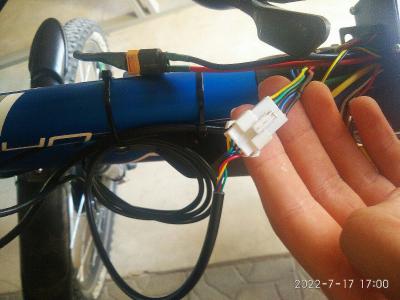

Помощь в настройке LCD-3 дисплея для 1500 ваттного мотора

Сделайте фото разъемов идущих к дисплею.

Посмотрите напряжение между красным/черным и  синим/черным после выключения.

awdas
52.7 красный и синий
0 черный синий
52.7 черный красный
Попозже скину в тему видео с настройками дисплея, и результатом
awdas
Короче колупался с ним, в итоге дефект в контроллере. Он не видит ручку газа, и не сохраняет настройки с дисплея, думаю в конце недели на диагностику отправить
