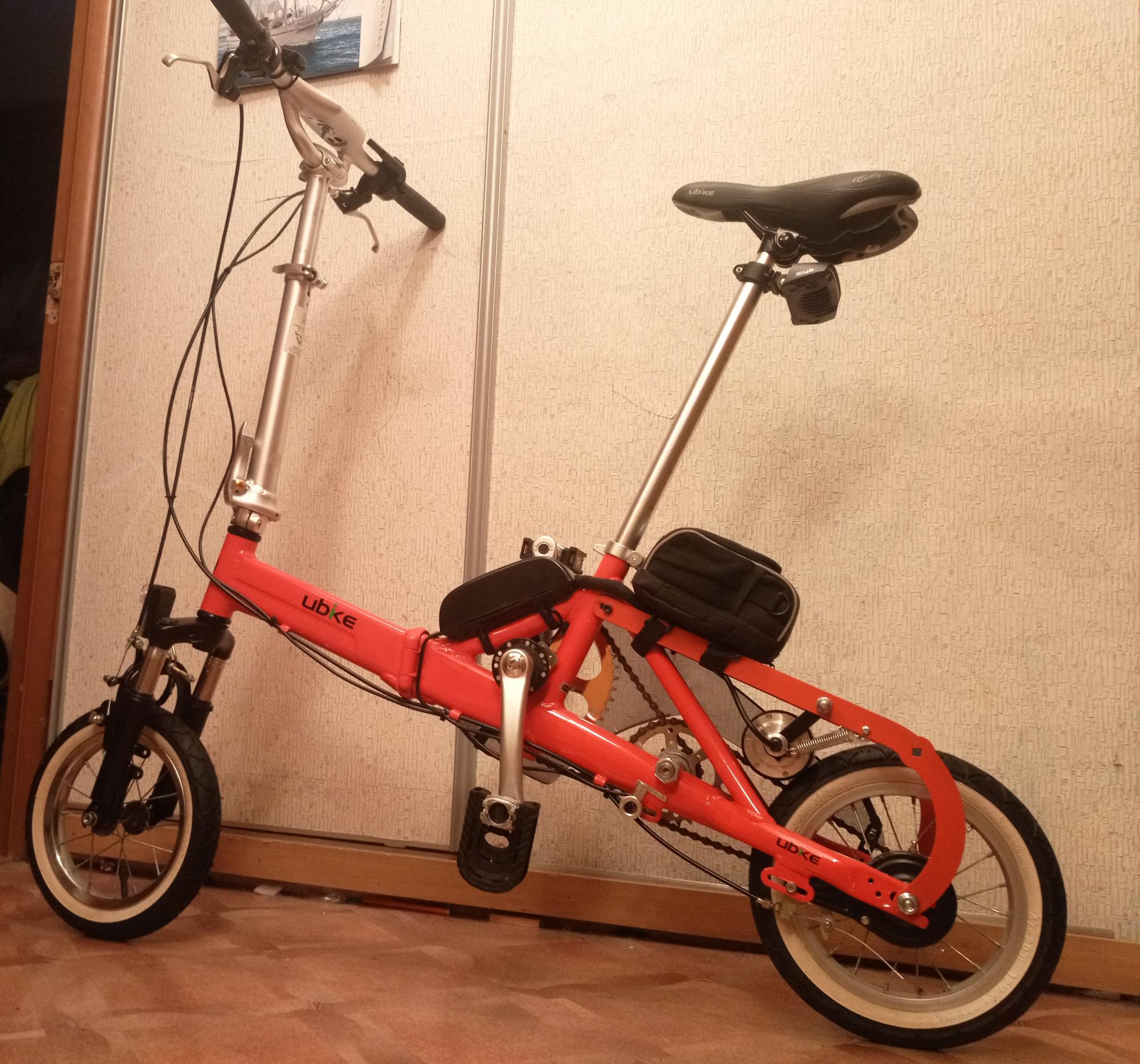

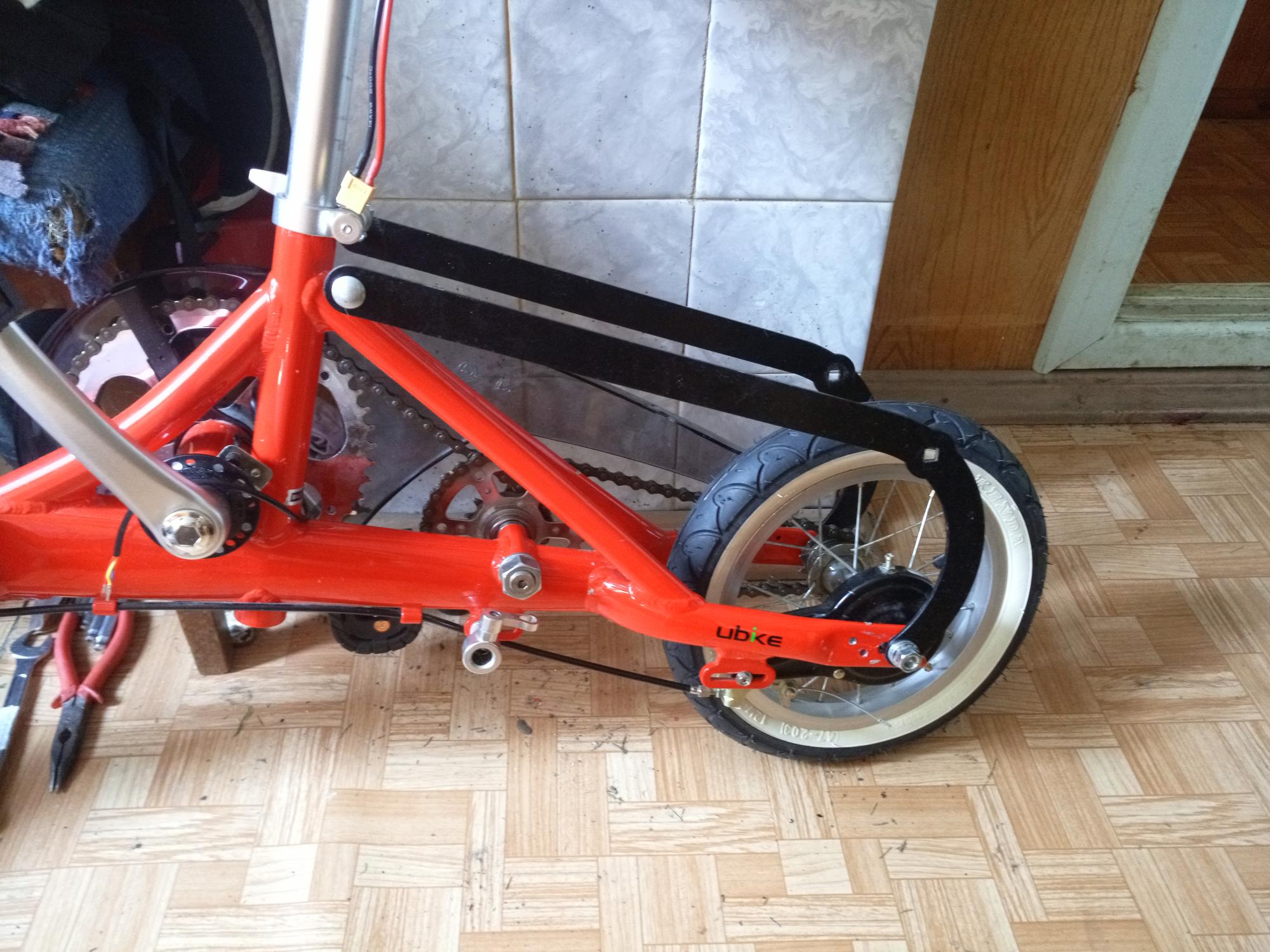

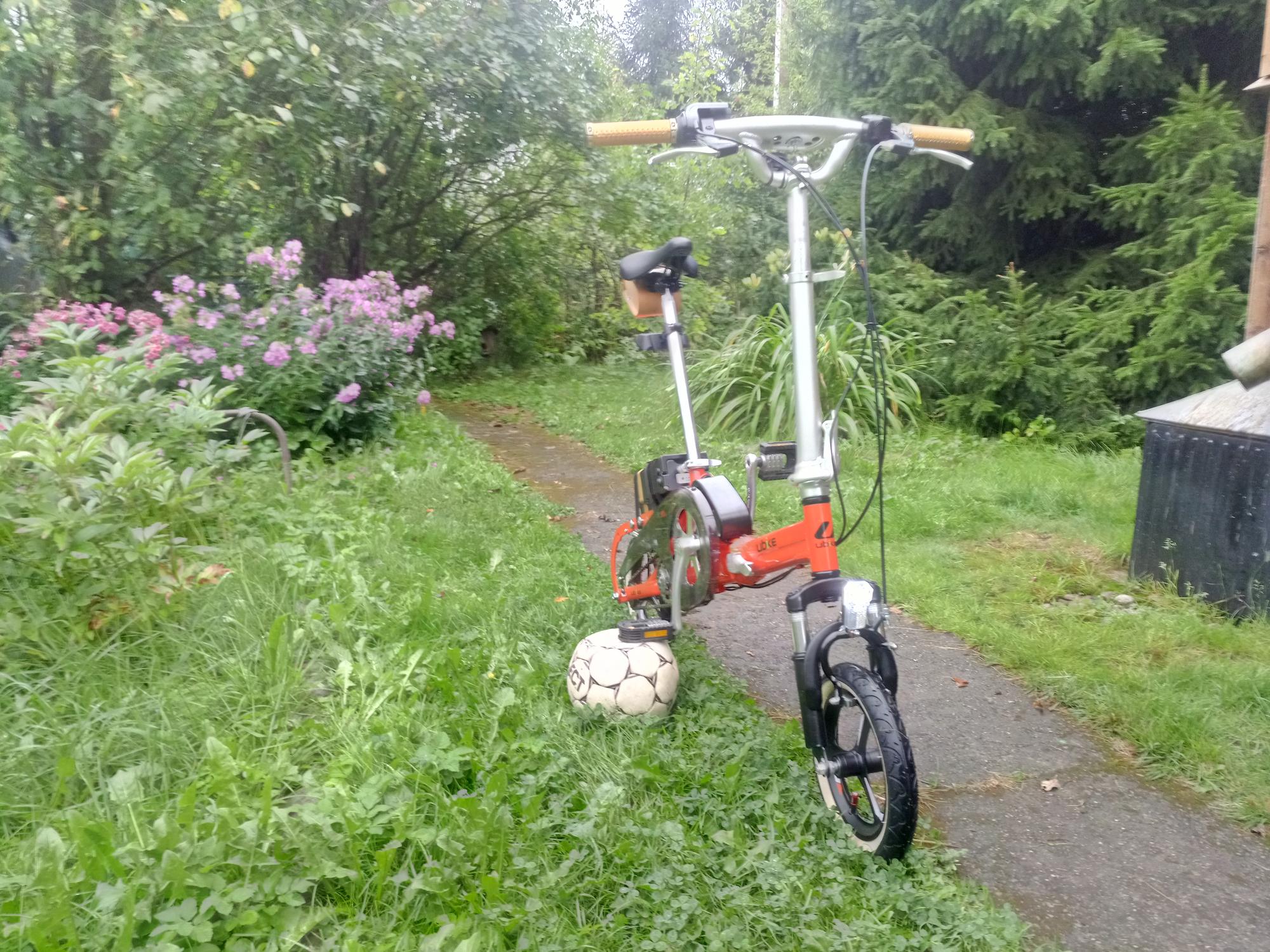

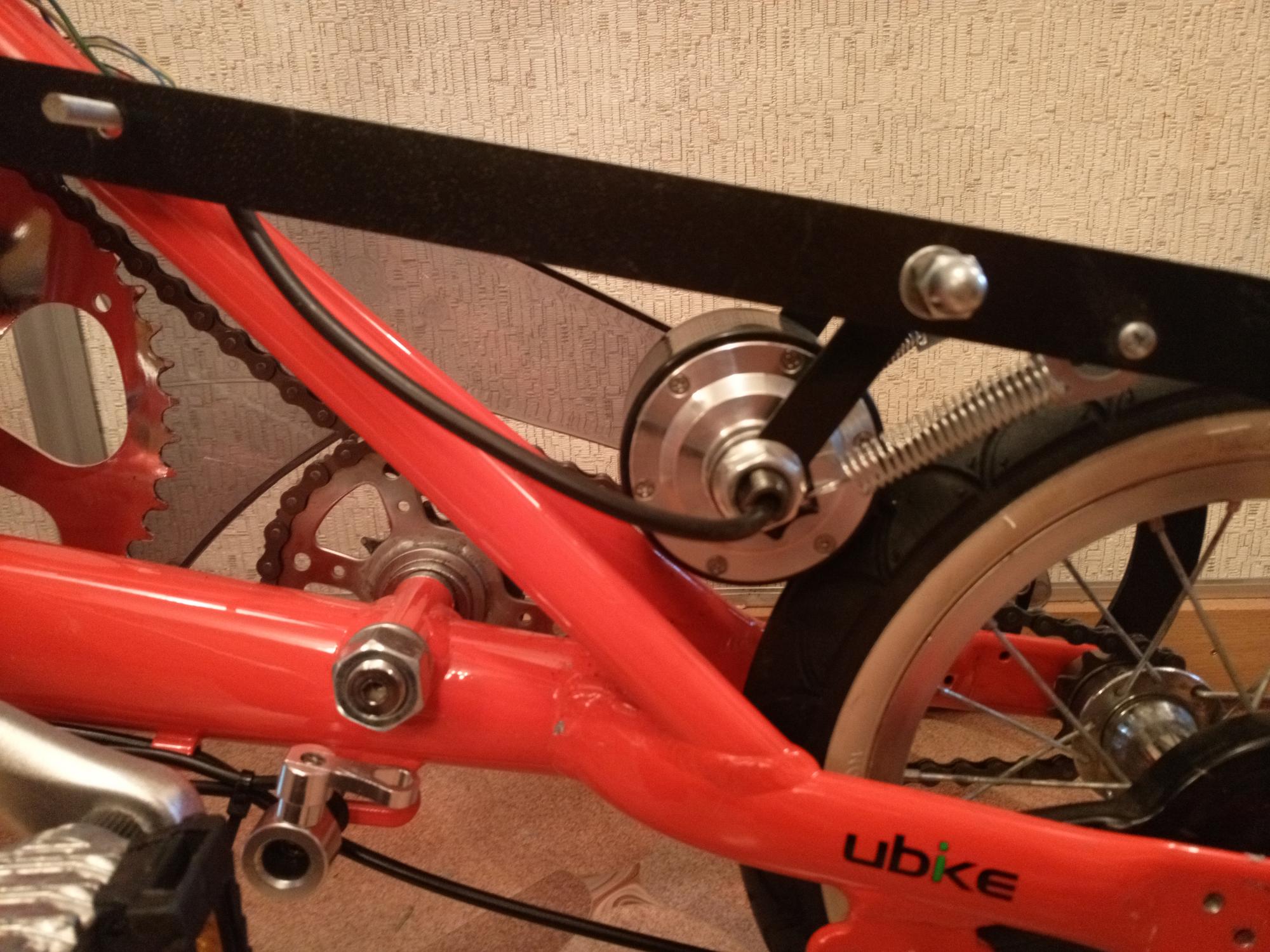

Потестировал немного. Сейчас аккумулятор 24В. Скорость 23-25 км/ч. Буду переделывать. Красиво и аккуратно встал, но работает фрикцион не так, как хотелось и должно.
Опоры  двигателя нужно сделать с точностью до наоборот. Появится эффект самоприжима, иначе при резкой подаче большой мощности, фрикцион "буксует". Буксует не сильно\. но бесит. Была слабенькая надежда, что пружины уберут этот эффект. Стало лучше, но хочется свести этот эффект "на нет".
В запасниках отыскались детали кронштейна от устанавливаемого лет 10 назад комплекта "Комета", вот их и использую.
Не так изящно, но: во-первых движок будет стоять по феншую, а во-вторых можно некое подобие багажника изобразить.
Guto
#29
Приладил моторчик на новый крепёж. Совсем другое дело. Не буксует, нагрузку держит, как и предполагалось.
Жду вилку под 12". Аккумулятор пока в сумке подвешен, как комплектующие приедут, соберу 36В, 10 А\ч в задний треугольник.
Вес сборки 13.1 кг. На выходе может чуть изменится (фара+багажник и может вилка с колесом будет другого веса), но всё равно где-то до 14 кг. Чего, собственно и хотелось.

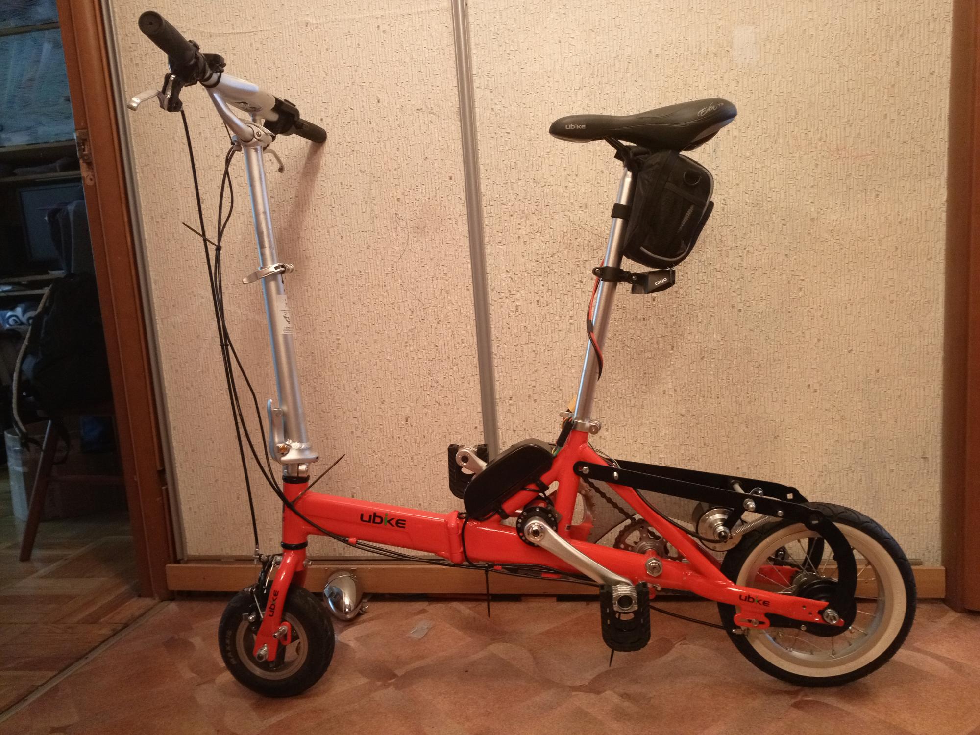

Дождался вилку. На этом уже можно нормально ехать. Нормально встала, но стоковый тормоз не дотягивается. Два варианта: или подыскивать с длинными лапками, или уже дождаться новых колёс и ставить дисковый.

Цитата: Guto от 07 Авг. 2022 в 09:43Приладил моторчик на новый крепёж. Совсем другое дело. Не буксует, нагрузку держит, как и предполагалось.
У вас так не автоподжим а прижим с неизменной силой (задаваемой пружиной) получился, т.к. угол рычага 90град. Чтобы автоподжим (увеличение прижима с ростом нагрузки) получался надо угол рычага менять примерно как зеленым нарисовано. А в превом варианте у вас автоотжим получался.
Guto
Цитата: kor от 15 Авг. 2022 в 10:50Чтобы автоподжим (увеличение прижима с ростом нагрузки) получался надо угол рычага менять примерно как зеленым нарисовано.
Да, я так и планирую. Пока поставил на те отверстия, которые были в готовой детали. Старый вариант - упразднён.

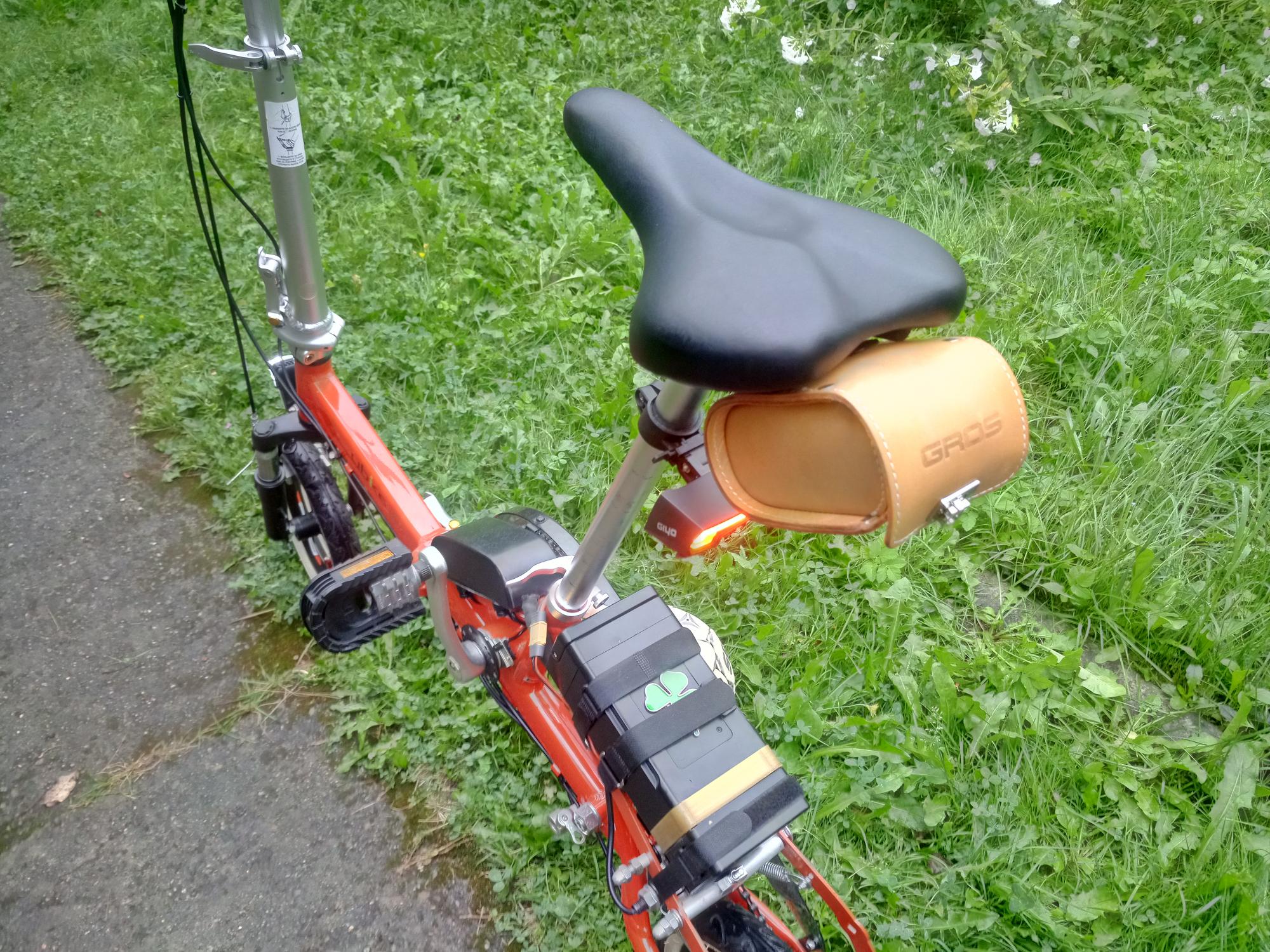

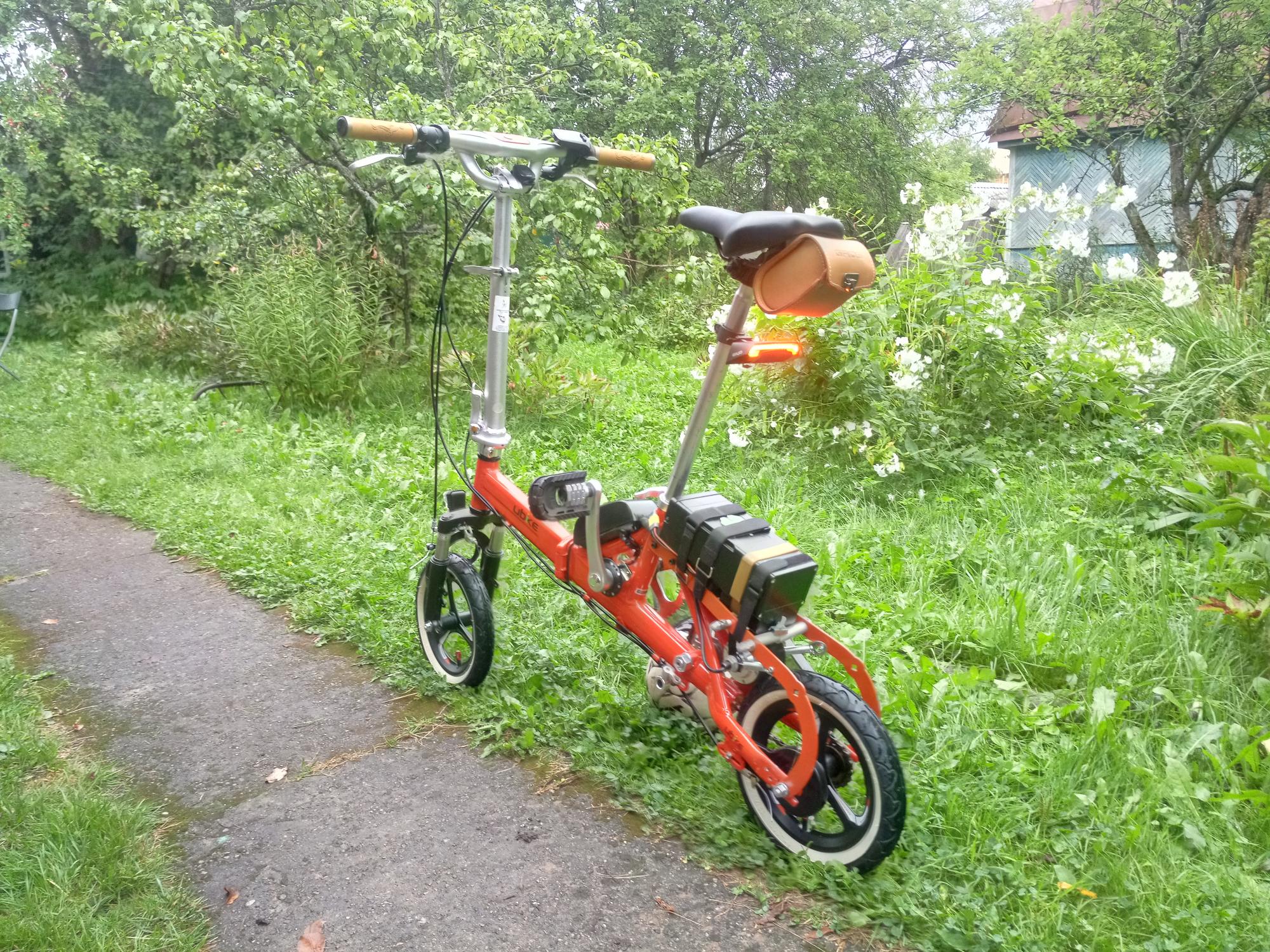

#33

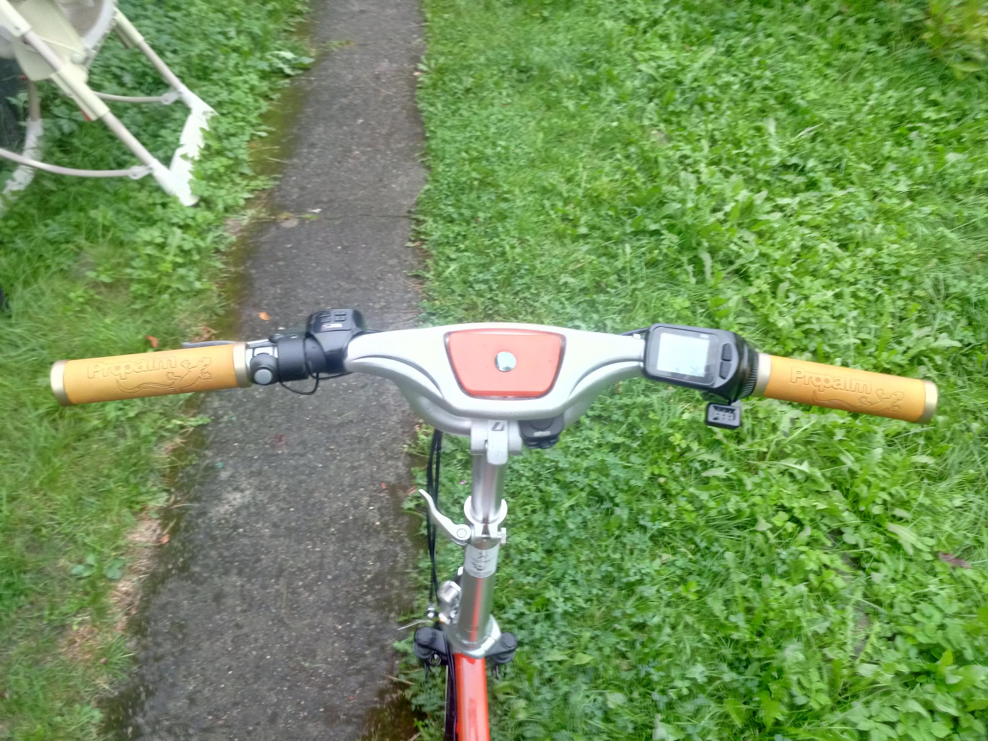

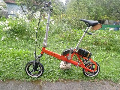

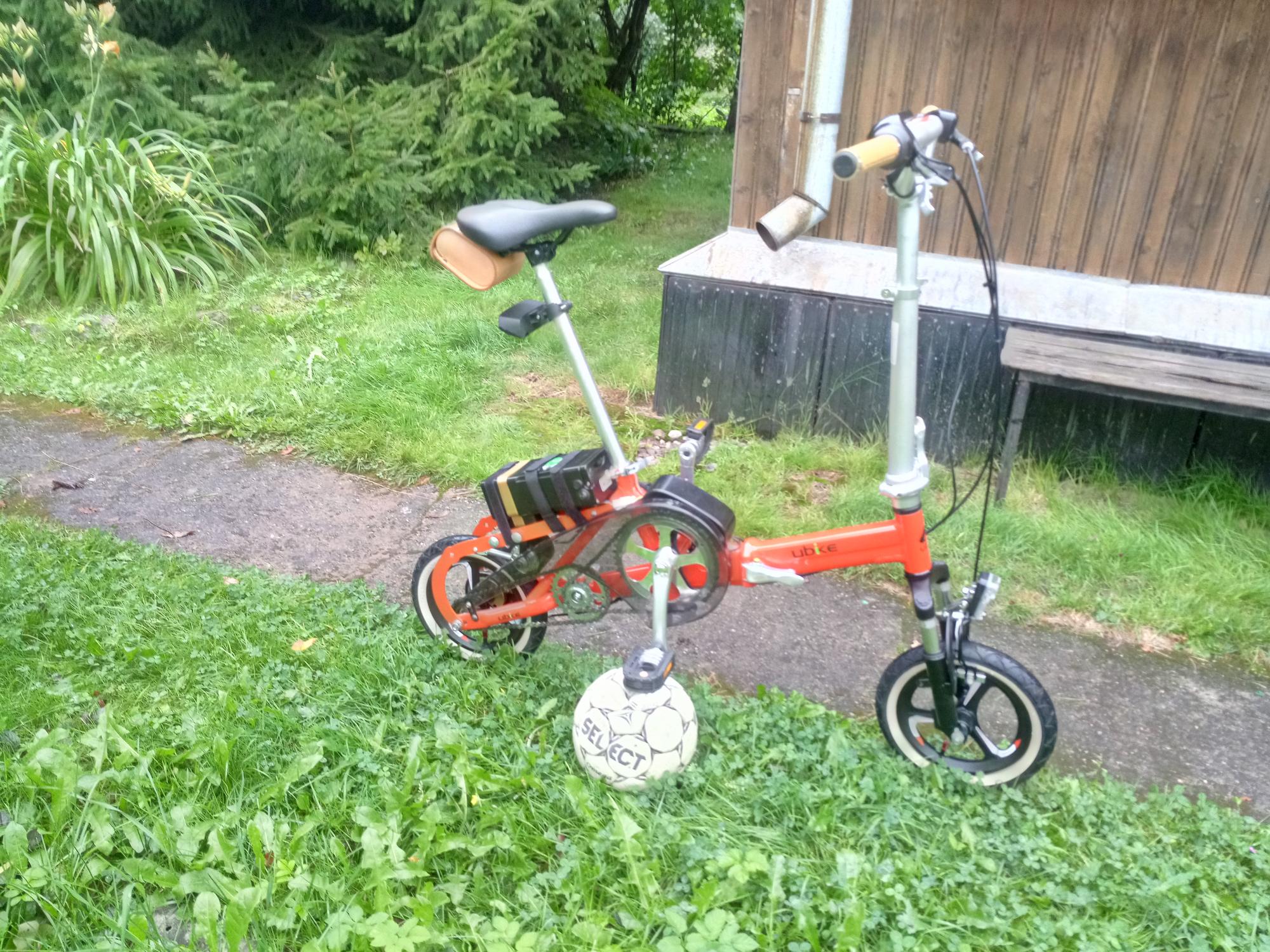

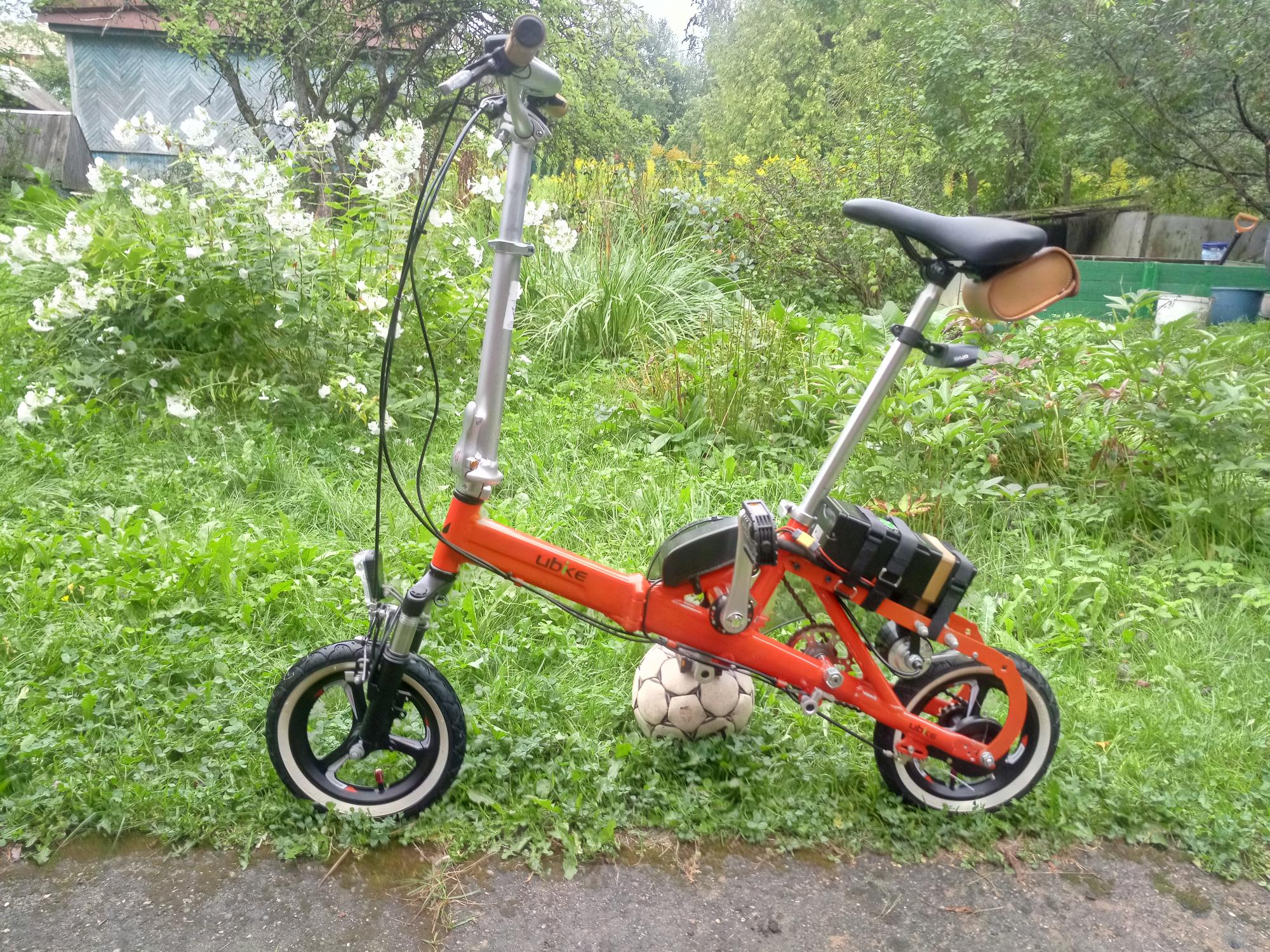

Собрал первую версию. Аккумулятор пока сверху. Как доедут комплектующие, соберу в отведённое место.
Аккумулятор 36В/10А/ч, скорость 32 км/ч, вес 14,2кг
Передний тормоз пока штатный. Если удастся нарезать резьбу под фривил, то поставлю ротор и калипер.
Вторая версия будет с другим аккумулятором (только по форм-фактору).
Наверно сделаю складной (откидной) багажник, если почувствую, что он реально нужен.
Поменял. Автоподжим стал немного лучше, но в целом - не понравилось. Не хватает комбинации угол/рычаг, для стабильного удержания режима "автоприжим". Гуляет движок вверх/вниз и частенько срывается в пробуксовку. Оставлю первый вариант, а как найду подходящие пружины, заведу их на задние перья.
