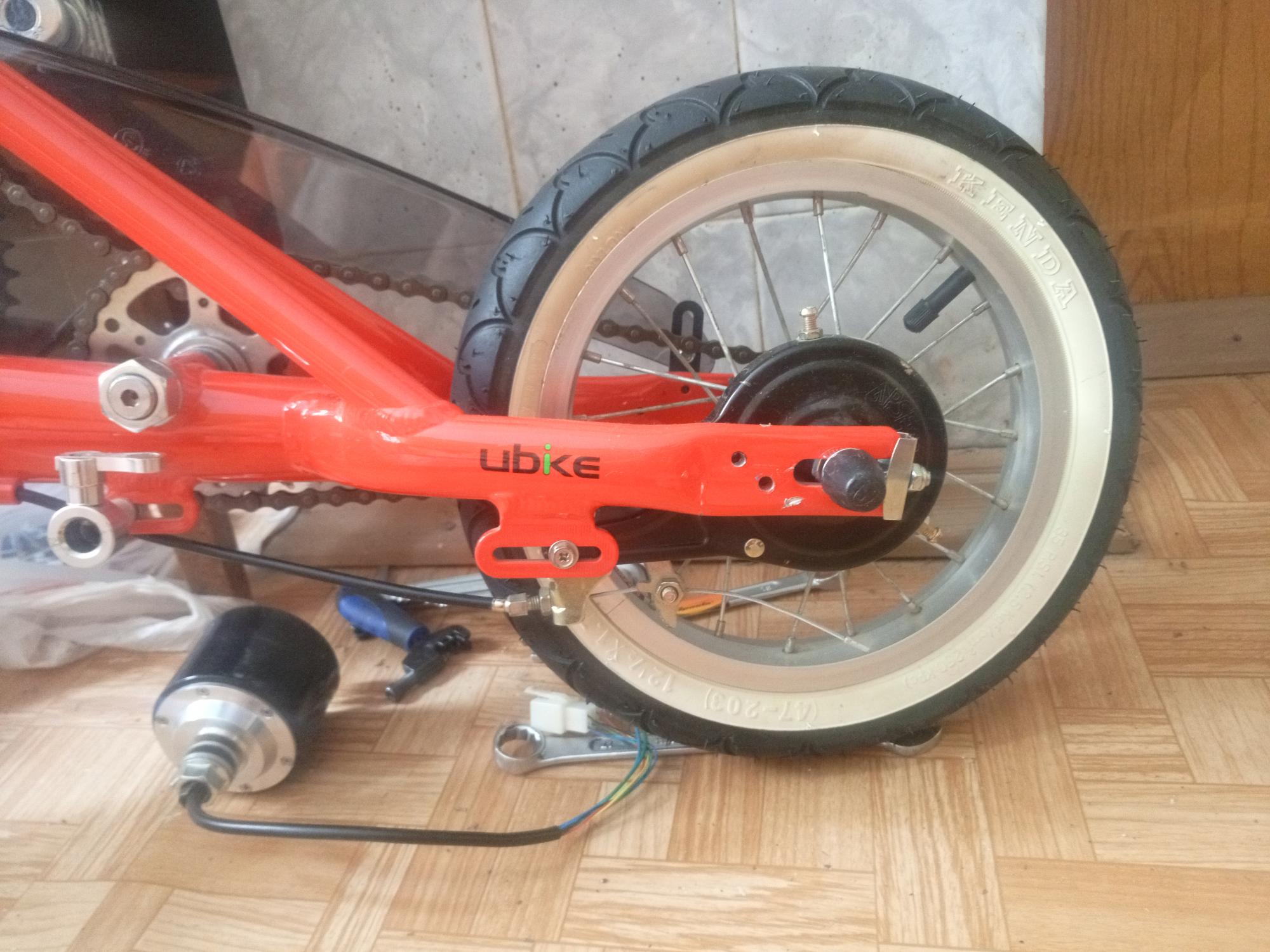

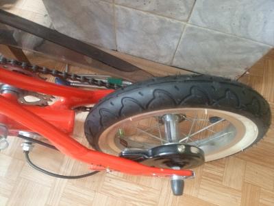

1. Колёса. Сейчас внедрил только заднее, спицованное, для проверки и "обкатки концепции". Оно от какого-то проекта осталось с ленточным тормозом и нужным фривилом. Встало хорошо, ничего дополнительно колхозить не пришлось.

Повысил передаточное......и решил, что скорее всего, вернусь к стоку. Суммарный коэффициент 5,6 великоват для педалирования на этом проекте. Ощущения при трогании весьма схожи со стартом на трековом велосипеде. С движком будет конечно полегче, но пока возникают мысли вернуться к коэффициенту редукции 5.0 и ведомой звезде 16Т на колесе.

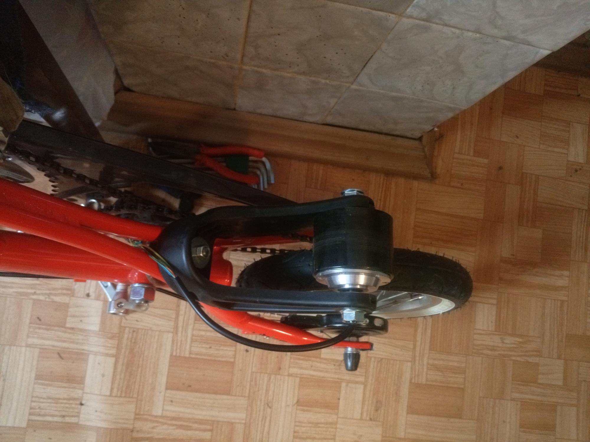

Guto

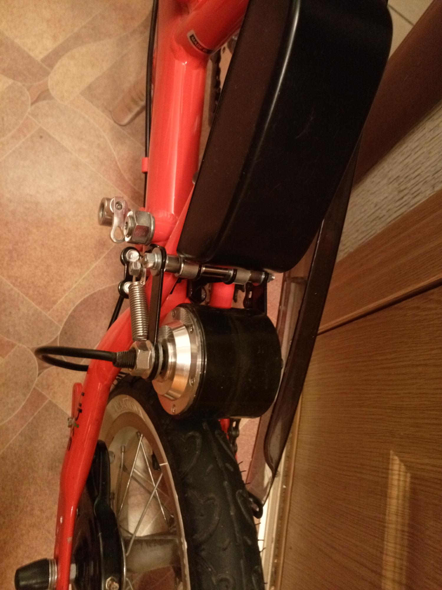

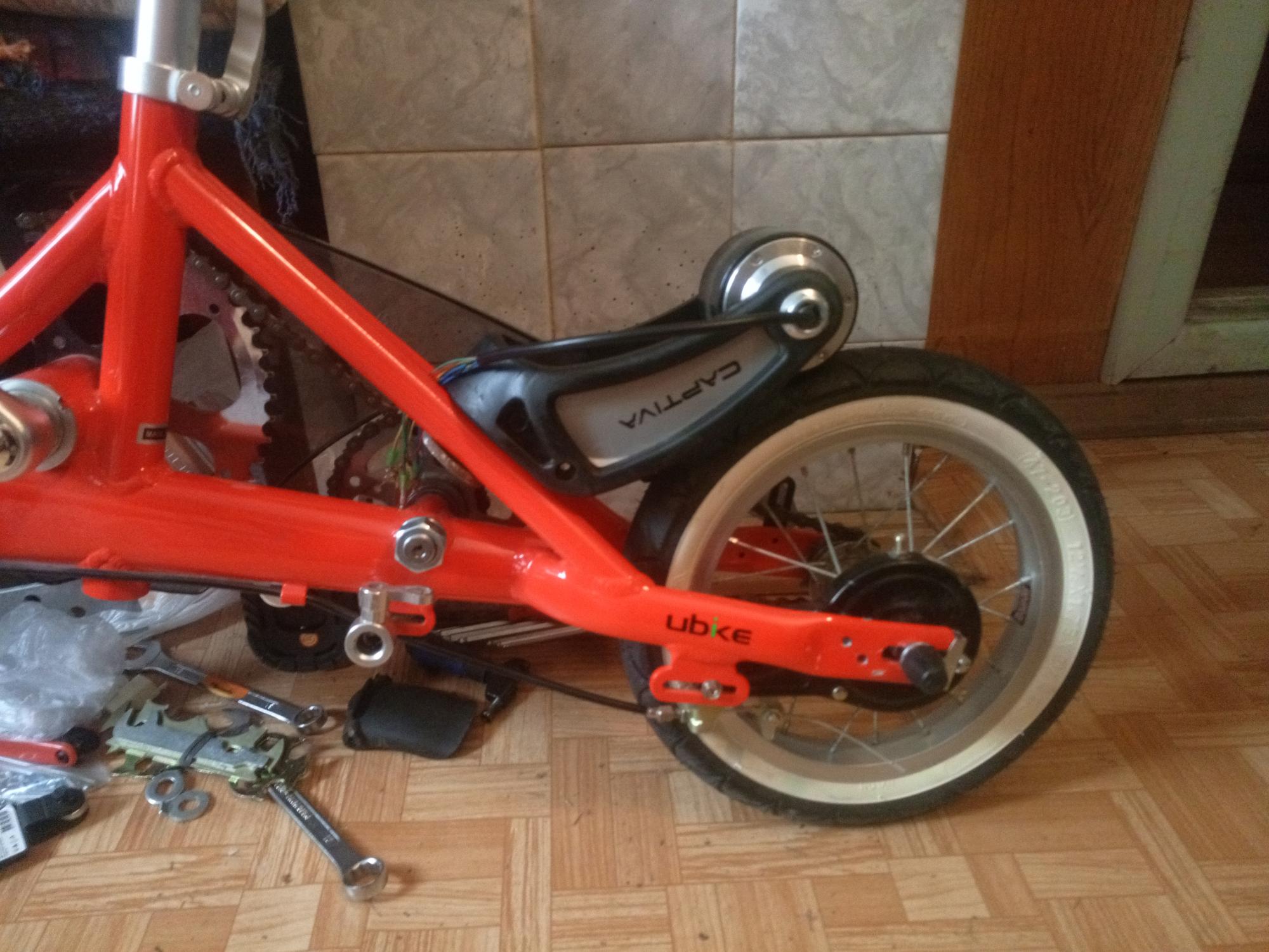

Вот, кстати, приладил моторчик. Пока вчерне. Немного ещё над креплением к раме подумаю. Хочется сделать регулируемым, хотя сколько езжу с фрикционом, ещё ни разу от колеса его отодвигать не понадобилось.
Басарга
[user]Guto[/user], Ну во первых, тормоз на мотор-колесе есть. Хочешь диск(на вилке, которую ты заказал), хочешь ви-брейк, хочешь электрический тормоз, хочешь соригинальничать -клещевой
Во вторых КПД фрикциона... Не знаю, окружающую природу только греть :-D Большая часть энергии на ветер.
В третьих, размер задней вилки мне неизвестен, но наверняка около 100мм. Поставить мотор-колесо назад, с эл тормозом - не проблема, как мне кажется. На перед- бывшее заднее колесо с барабаном
Guto
#8
Если есть место для крепления ротора, это совсем не значит, что калипер удастся нормально приладить. Впереди (там где это можно было бы сделать на новой вилке) я мотор-колесо видеть не хочу, а на зад его не поставить. Задняя вилка 120мм, но куда я звёздочку ведомую там присобачу? То есть приколхозить можно (на место ротора, например), но тогда снова придётся придумывать что-то с тормозом. Рекуперацию я не люблю. Очень она снижает ресурс техники. Передний привод, по моему мнению, вообще так себе затея. Если 2х2 собирать - понятно, а в качестве единственного - не очень.
О КПД фрикциона в сравнении с остальными типами приводов, даже рассуждать не буду. Нарассуждались уже. Равно, как и о том: "будет проскальзывать в дождь или не будет". Не будет, т.к. в дождь я на этом велике катать не собираюсь.
Всё то, о чем Вы пишете - пробовалось уже. ИМХО, для микровелосипедов не годится. Вернее, годится, конечно, но не в моей концепции. Путём проб и ошибок остановился на фрикционном приводе. Его вполне хватает для велосипедов с маленькими колёсами и неспешных поездок. Кроме того, сколько весит мотор-колесо из ссылки? Около 5 кг., а моторчик для скейта 0.65 кг. Даже приплюсовав кронштейн (295 грамм, он пластиковый) чуть больше 1 кг. Вот совершенно мне не хочется просто так утяжелять велосипед на 3+кг. Он же мини и должен быть по возможности легче.

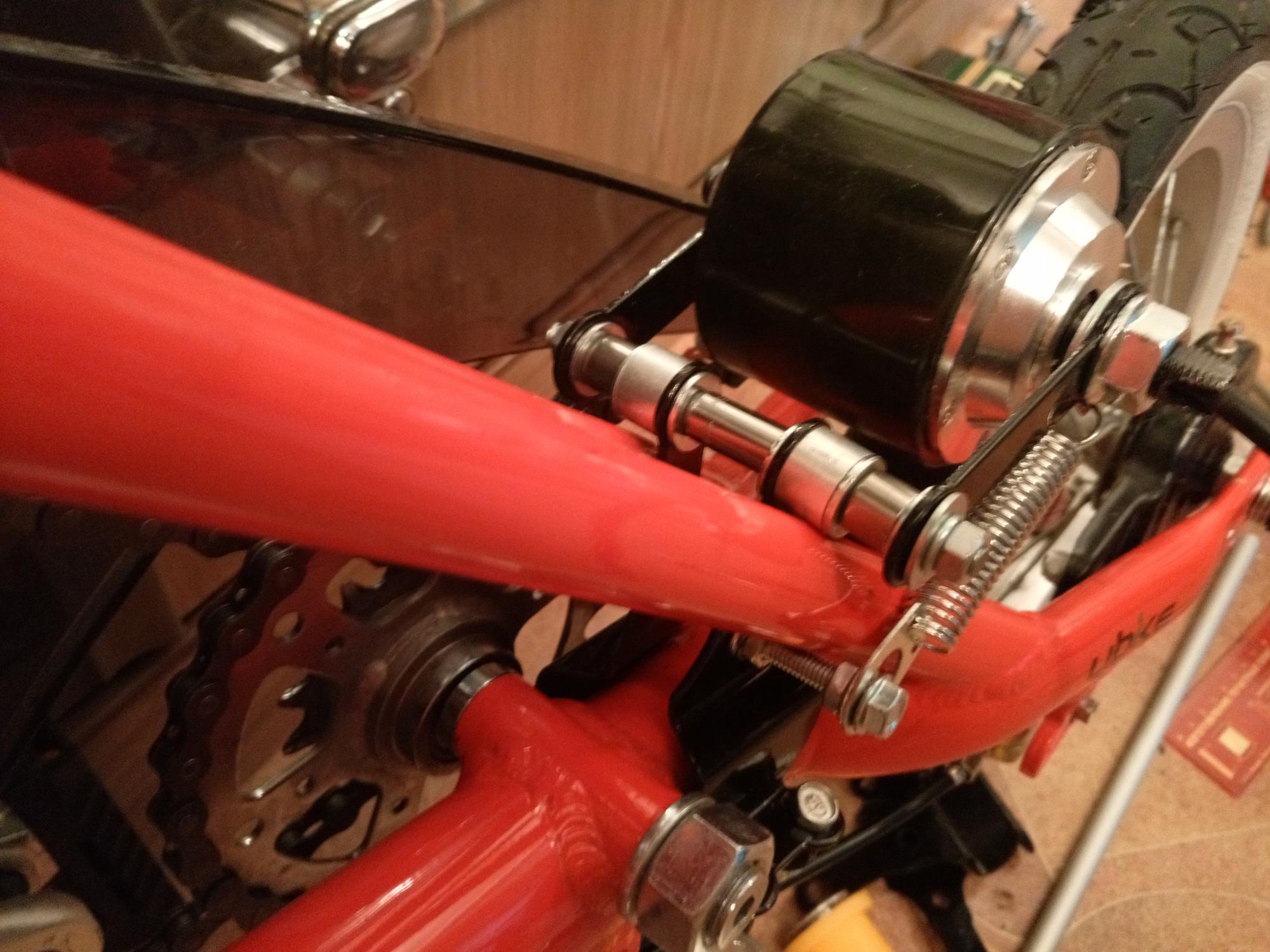

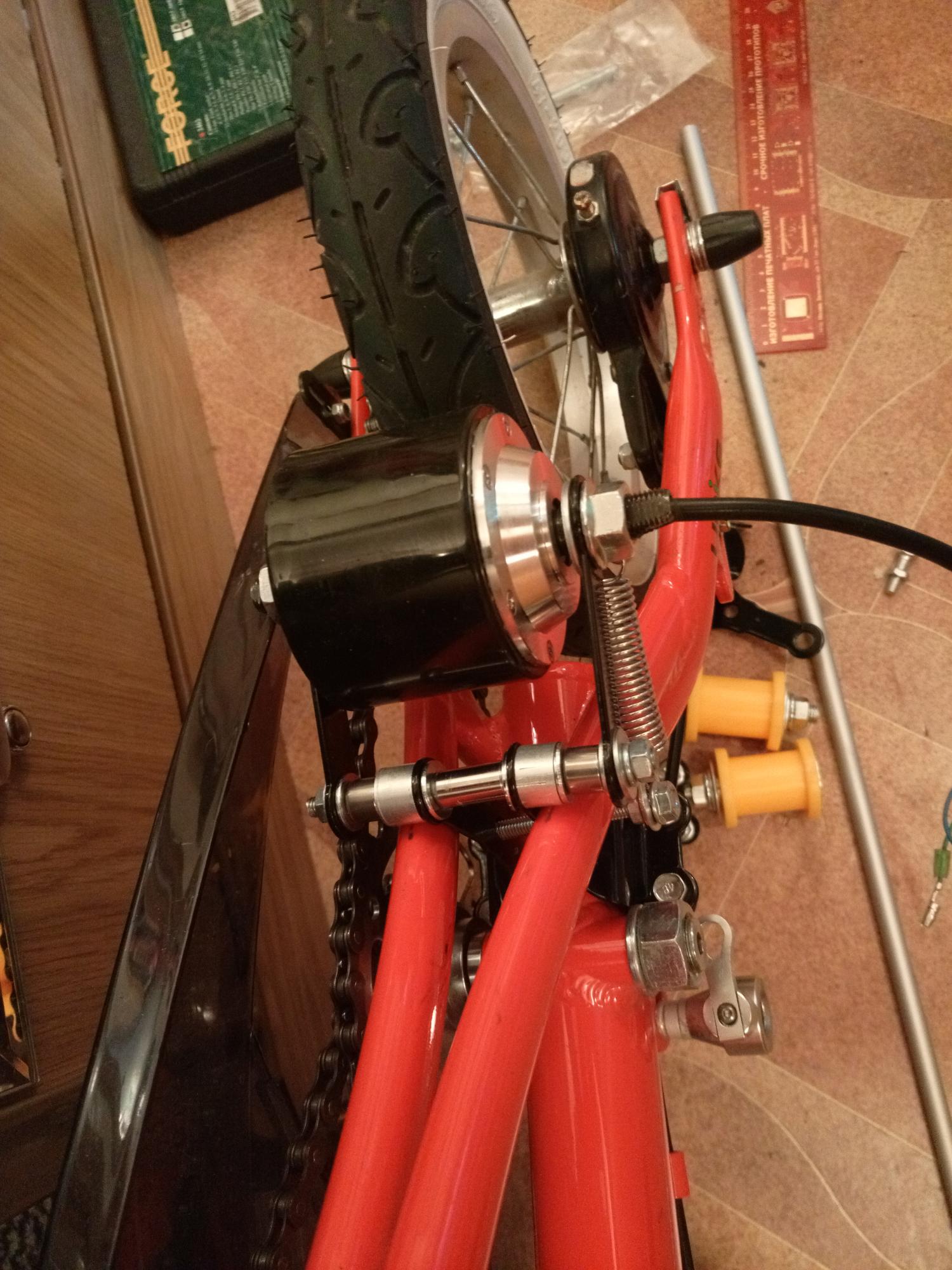

Guto
#15
Цитата: Guto от 28 Июль 2022 в 19:55Немного ещё над креплением к раме подумаю

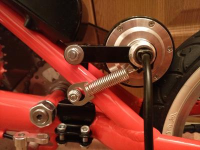

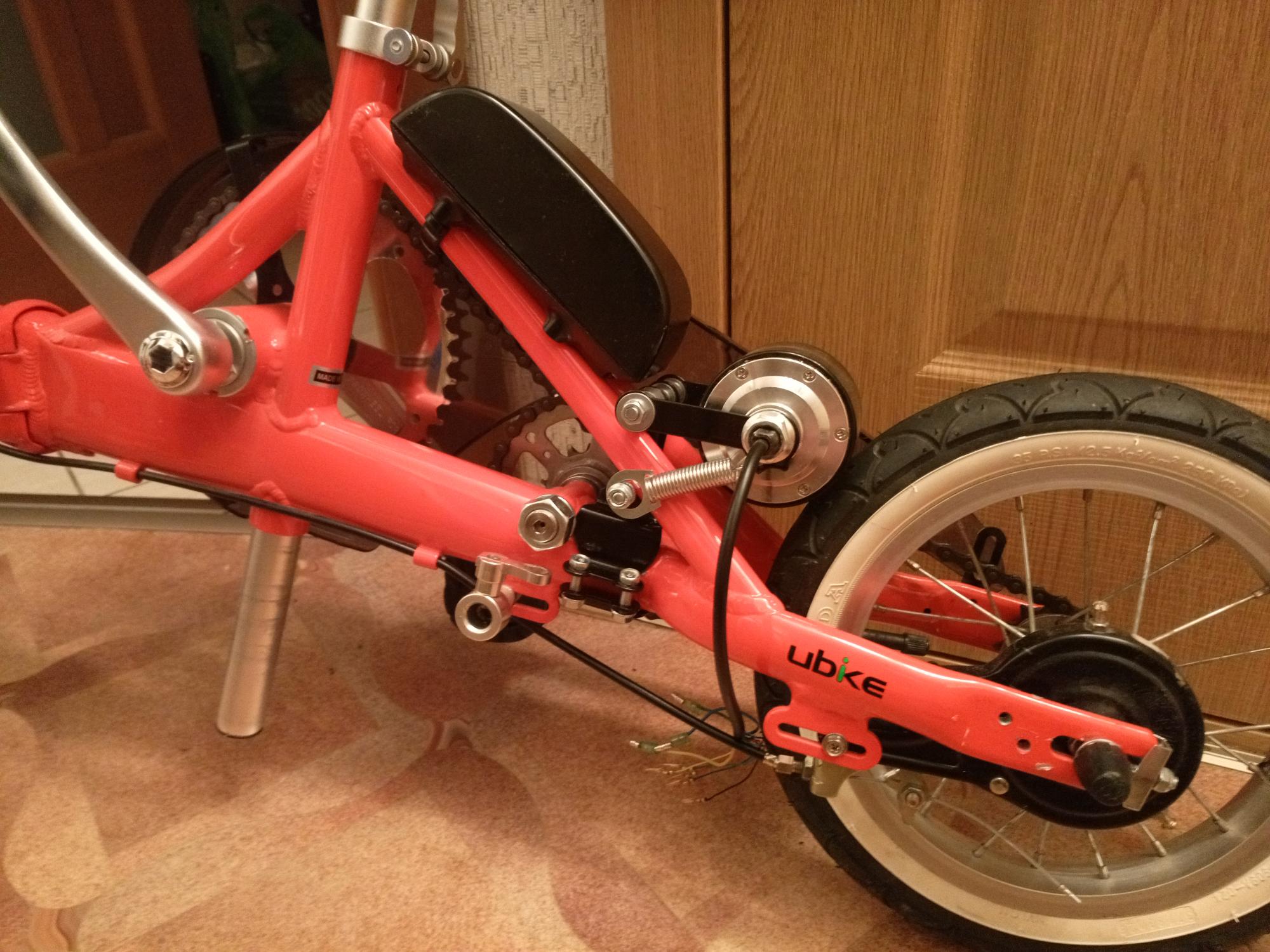

Подумал. Буду ставить натяжитель цепи мотоцикла. Комбинированный. Из двух один соберу. Думается, что лучше будет. Поизящнее, менее "колхозно", более функционально...
Аккумулятор видится 10S2P из ячеек 21700 в задний треугольник рамы. Думаю, что 10А\ч для местных поездок хватит. Пока разбираюсь с комбинацией элемент/холдер. Они по размерам все какие то разные. Раньше делали диаметры 21.0-21.2мм, сейчас, вроде 21.4-22.1мм. У продавцов не всегда указывается фактический диаметр, в общем мониторю.
Guto
#16
Вот теперь совсем другое дело. И пониже стал, и подпружинен в меру.
Предыдущий макет уйдёт на другой проект.
