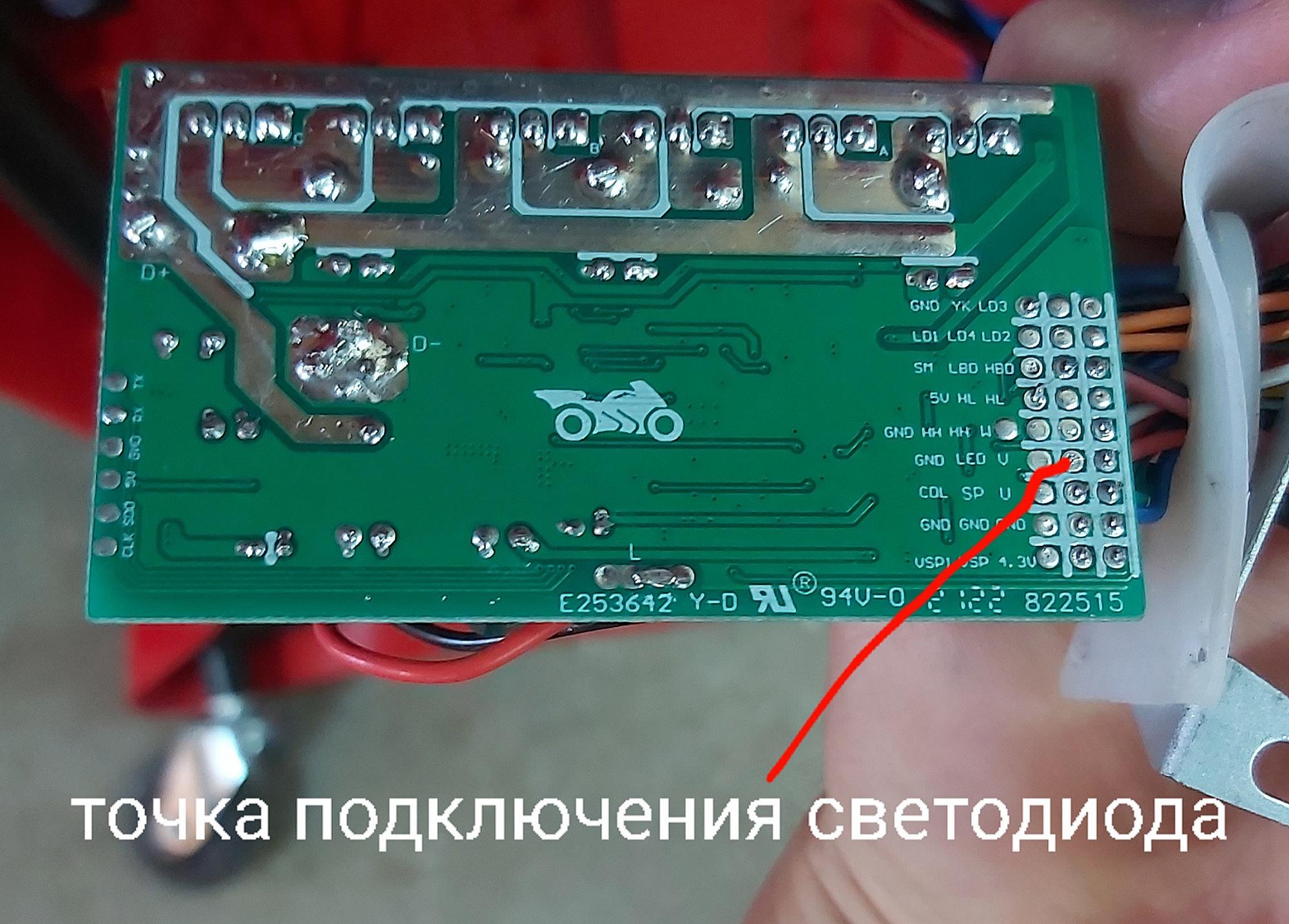

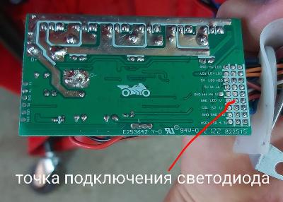

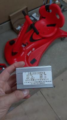

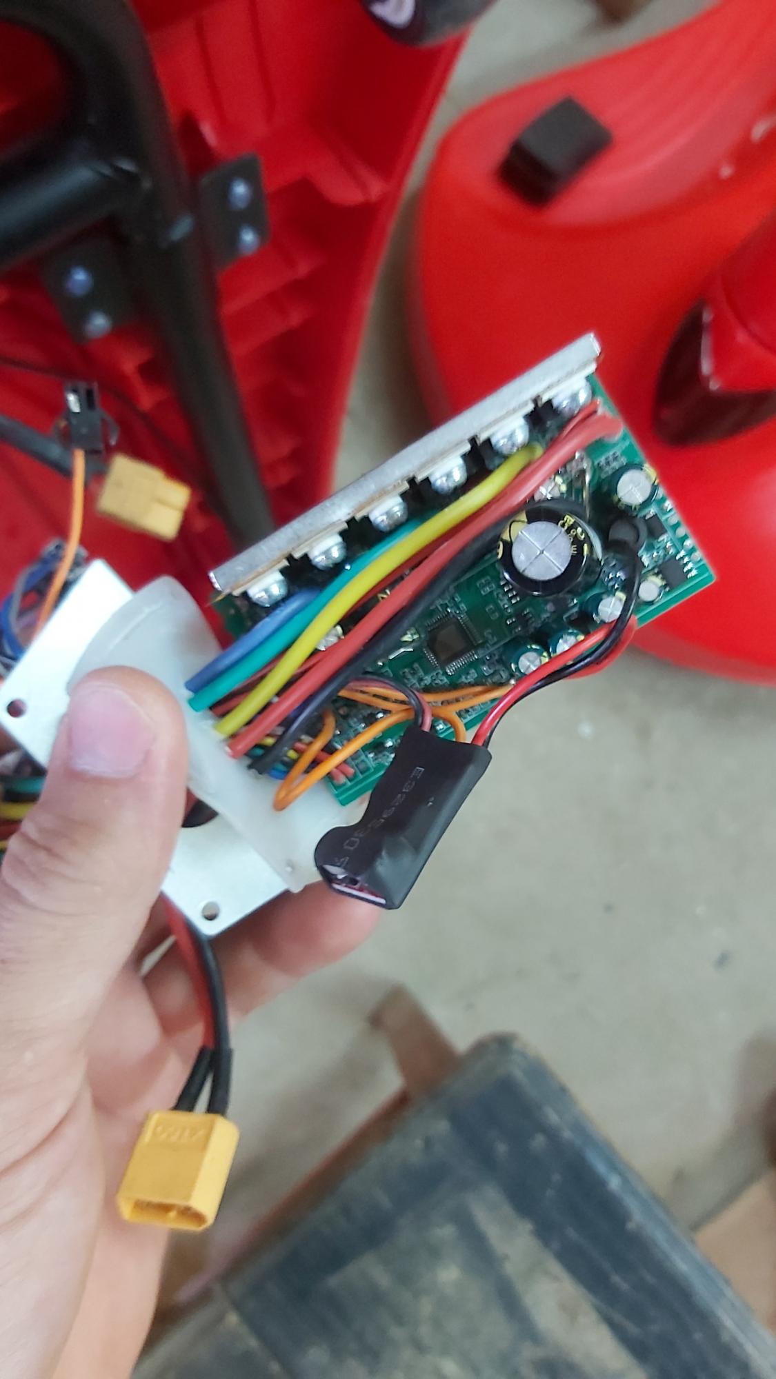

устройство имеет только педаль газа, при отпускании которой срабатывает электротормоз. Если разогнаться и "бросить" педаль, происходит плавное торможение. Таких машинок есть 5 шт. У двух есть одинаковый дефект. У третьей появился недавно.
Дефект: если разогнаться и бросить педаль, происходит какой-то сбой и машинка катится без торможения по инерции не реагируя на педаль. После полной остановки двигателя машинка входит в нормальный режим работы и можно дальше ехать.
На данный дефект не оказывает влияния уровень заряда АКБ, также подставлял другие аккумуляторы с рабочих машинок, в самом контроллере шунт замыкал перемычкой - тоже бесполезно. На плате контроллера есть выход на неподключенный светодиод режима работы, осцилом видно что он моргал бы с частотой примерно 1 Гц когда всё хорошо но после сбоя светодиод моргает 12 раз циклично сообщая, видимо об ошибке номер 12. Есть у кого мысли о данном дефекте?
