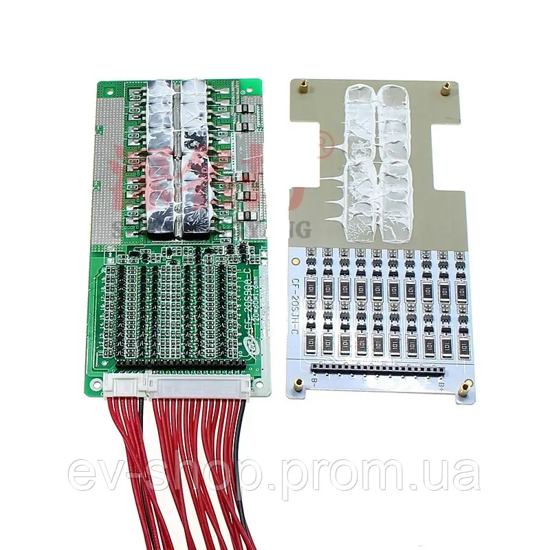

День добрый.
В общем акум (13Sp5 48V китайлитий) ушел в легкий разбаланс, чутка сам выровнял - стало лучше но не идеал - может есть у кого наметки - нужна BMS на замену сабжу:
SP-R13-068-A02-M13SY-18722|2008250074
С балансировкой, если не критичная разница в цене (в пределах косаря) то с приложенькой, которую можно купить с доставкой оперативно (не али из китая) - озон, тематический магаз в рф а в идеале в питере и т.п.. Как понимаю симметричная(хотя ща ради интереса проверил - на гнезде зарядки напруги нет, но мб там просто диод, да и в виду редукторного движка без рекупа - без разницы же вроде как?), 20А длительного тока (контр на 18), и хотелось бы чтобы с выводом на концевик замка. В сабже акум в кейсе который ключом блокируется в раме, и этим же ключом снимается питалово (т.е. 3 положения - выкл, снят / выключен, заперт в раме / заперт в раме - питалово подано). Причем проводочки там сопливые и идут к бмс отдельно, т.е. там какая то примитивная релюшка, а не тупой механический разрыв линии питалова.
Сам порылся - есть какой то вариант на озоне за 2150 но совершенно не вызывающий доверия: https://www.ozon.ru/product/bms-plata-upravleniya-akkumulyatorom-li-ion-13s-48v-54-6v-35a-nesimmetrichnaya-bms-48v-579447206/?sh=GCXNUZXWHQ в первую очередь соотношением цена/функция балансировки/мощность, ну и плюс не симметричная, что, в прочем, не проблема - в самом кейсе гнезда зарядки и разрядки разведены отдельно - распаять их и подпаять к плате отдельно не проблема от слова совсем, даже удобней будет, в рекупа нема всё равно, ну и как понимаю к ней замок подключать некуда (разве что в разрыв. но хз вывезет ли замок 18А)
Буду благодарен за варианты.

короче фиг с ним. заказал эту. Не найду куда подцепить замок - всегда останется вариант с релюхой через ключ. Ну и на ключ гляну спеки, вдруг он 20А может переварить. Вел ща как раз в мастерской, можно будет пока он там маринуется держать акум на зарядке до полной утруски ячеек

ссылка
заказал с озона, но както они все смущают некоторой дрищавостью. такое впечатление что от балансировки там одно название.

буква Б в аббревиатуре  БМС не от слова баланс  :-)
у всех бмс балансировка условная, так немного помочь спуститься убежавшей ячейке, после срабатывания по верх порогу
Fartesq
Цитата: koolon от 11 Авг. 2022 в 11:06у всех бмс балансировка условная, так немного помочь спуститься убежавшей ячейке, после срабатывания по верх порогу
Ну не так плохо всё же, попадались обзоры с замерами где довольно приличный перекос убирали, вплоть до вытягивания целенаправленно высаженой в нули секции(за неделю, кажется).
Ну и от обратного, к сожалению, варианты были - хотя вроде балансить должна (заявлено, как правило - китайцами) - но разбирали предметно всю схематехнику и там не смотря на заявления никакой балансировки нет чисто физически. Вот та что взял смахивает на второй вариант

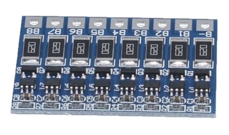

есть такие модули ешо
кому мало встроеной балансировки
можно каскадировать и дойти до Ампер

Цитата: sdenis2017 от 11 Авг. 2022 в 17:13кому мало встроеной балансировки
Да, была идея такой врезать, но там собирать из двух плат (ибо вроде как самая большая такая на 8 пинов) - так тчо решил взять готовый вариант.

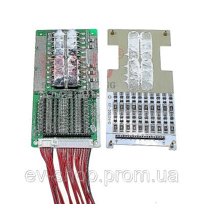

Собсна вариант вчера привезли:
ряды балансных резюков вроде как даже видно, хотя и мелких:
Собсна последний вопрос  что-куда паять? )  Не, основное понятно - жилы секций на каждую паралель, там же общий зарядный минус, а вот дальше у мня что то тупняк, куда собсна зарядные провода подкидывать (в смысле от розетки)? разрядные, как понимаю напрямую от выхода акума (старая бмс была симметричная, судя по всему, заряд-разряд в кучу были спаяны, эта - нет).
C|P|B - Charge|Power|Balance?
ыыы, под диэлектрической подложкой надпись: cf-60v20a-a смищно. но хвостов 13+1 видимо тупо одна подложка на несколько моделей.
Вопросы сняты - ашел на сайт продавана (московский магаз) там всё есть (не понятно фигли на озоне не загрузили пикчи).
Чсх в москве в рознице у них она 1400р ) Но в принципе с доставкой в питер то на то бы и вышло один фиг
