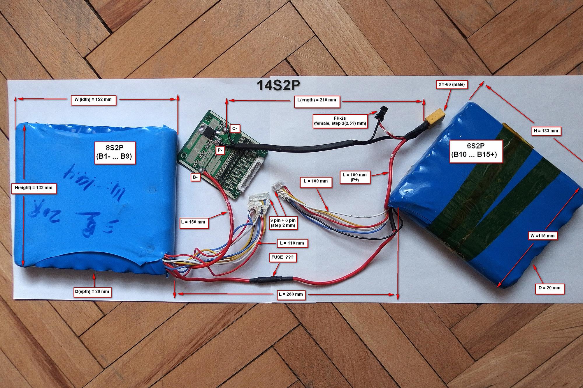

Всем привет.
Кто возьмётся поменять батарею на древнем колесе Rockwheel GP14?
Батарея 58.8в (14s2p), к тому же состоящая из двух разноразмерных частей?

Узнаю свою батарею!  :wow: Привет ветеранам-первопроходцам!  :hello:
