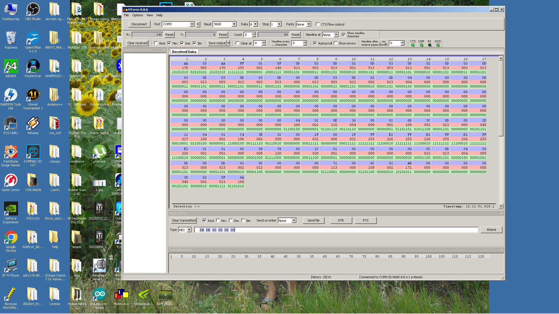

есть желание создать программу на платформе виндовс
для этого собираю инфу
создал отдельную тему - чтоб не теряться в основной
так как с меня программист так себе - то быстрого развития не будет
прикреплённый файл содержит более вразумительное описание чем в основной теме предоставлял Станислав

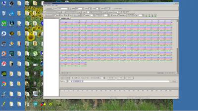

sdenis2017
спасибо [user]puh[/user], за прогу мониторинга сом порта

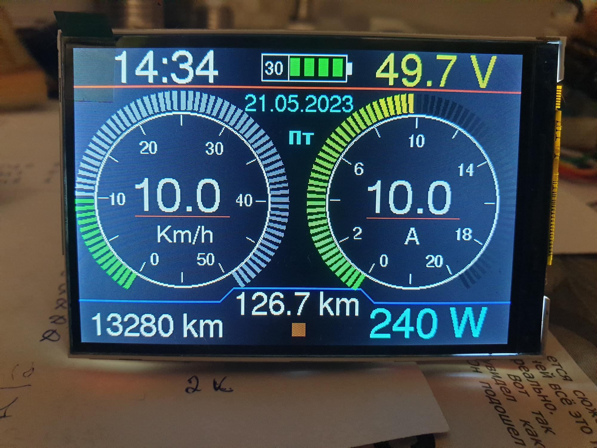

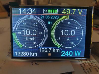

Есть мысль на esp32 считывать данные с ант бмс. Типа беспроводного монитора по блютус. Кто-нибудь пробовал подобное ?
RMM
Цитата: RMM от 01 Май 2023 в 23:01Кто-нибудь пробовал подобное ?
Сам попробовал. Получилось ! Считал данные с ant bms контроллером esp32 по bluetooth.
Буду делать экран, который будет показывать ток, напряжение, мощность, скорость, пройденное расстояние, время, дату, температуру... Может еще что придумаю. Данные по току и напряжению с двух источников. Если есть ант бмс, то с нее, если ее нет, то с датчиков.
