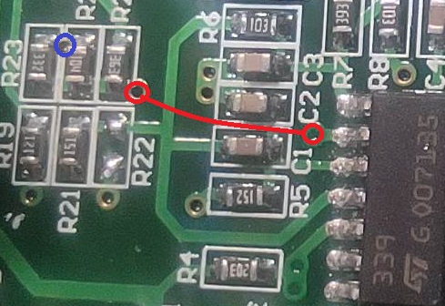

Всем ещё раз здравствуйте, спор продавец закрыл в мою пользу, теперь могу поковырять контроллер. Схему посмотрел, но она отличается от платы, и я не могу понять какие сопротивления проверить. Может подскажет кто? Сфотографировал крупно, правда только часть с LM339.
crond
Цитата: barrboss78 от 14 Сен. 2022 в 16:30Сфотографировал крупно, правда только часть с LM339.
с обратной стороны есть перемычка? см. рисунок по красной линии, синим обвёл GND, но это так, для самоконтроля)))
barrboss78
Цитата: crond от 15 Сен. 2022 в 07:58с обратной стороны есть перемычка?
Да есть.
barrboss78
Цитата: crond от 15 Сен. 2022 в 07:58синим обвёл GND
И это так. Есть хоть какие нибудь подозрения на неправильные номиналы? Или подскажите какие должны быть напряжения на входах компараторов при нормальном напряжении и токе до ограничения.

crond
Цитата: Алехан от 15 Сен. 2022 в 17:57тут надо смотреть на номиналы резисторов R31 -R33
тут да.
а вот тут
Нет! Обозначения другие, номиналы со схемой совпадают, но на схеме указаны 4 питания 12/24/36/48V и для какого не понятно, сами резисторы по схеме надо обозначить * (звёздочкой) подбираются на заводе или уже умельцем
Да и вообще сдаётся мне что мы не туда копаем, потому что при просадке аккума до 41V (48вольтовая версия) крутить не будет вообще.
   На аккуме 36V происходит примерно так: акк заряжен 43-42V или что там на свинце/литии
- нагрузил транспорт людьми
- газанул
-вялый рывок мотора с просадкой напруги
- и стоп по нижнему 41V.

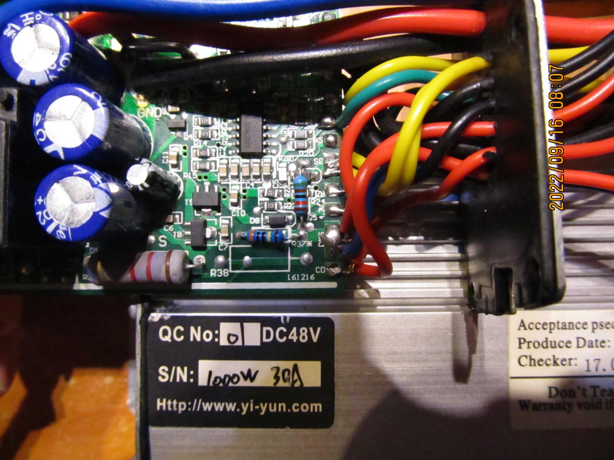

crond
Фотка контроллера, который со схемой совпадает.
Произвёл замеры по факту: 49.75кОм и 3.6кОм
