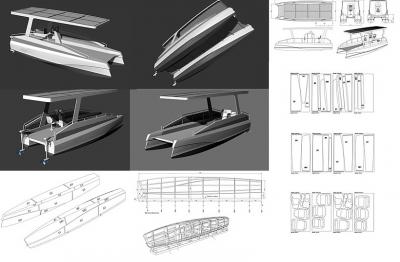

Запускаю в производство новый проект , катамаран на солнечных батареях , использование в прибрежной зоне .Части проекта представлены ниже , опытная платформа уже ходит и весьма неплохо , три типа движителя : подвесной мотор как на фото ниже , водометная движительная установка ( собственная конструкция , видео испытаний есть на канале ) , RIMB drive ( некий симбиоз винта , прямоточного движителя и щелевого сопла корта с эффектом Вентури , меньше потерь , выше скорость , больший упор на плоскости движителя и общий кпд движительной установки  ) длина 7 метров , ширина 3,2 метра , скорость под RMBD при использовании только солнечных батарей 9,2 узла , во время движения могут заряжяться аккумуляторы от этих же солнечных батарей , при использовании водометного движителя и аккумуляторных и солнечных батарей максимальная скорость 27,5 узлов ( скоростной режим ) аккумуляторы 20S  , солнечные батареи 72 вольта 2s/4p , возможно оперативная перекоммутация с панели приборов в режим раздельного электропитания ( от 2 до 6 батарей на движительный комплекс остальное на зарядку батарей и наоборот ) двигатели и электроника своей разработки за исключением навигационного комплекса (автопилот и прочее ) используеется стандартный картплоттер Garmin с модулем сопряжения для своей электроники ,  радиолокатор кругового обзора и гидролокатор идут как опции , два векторных подруливающих модуля что позволяет двигаться в любую сторону и практически разворачиваться на месте что дает преимущества при лавировке в ограниченном пространстве не прибегая у использованию основного движителя , управляется прямо с приборной панели

Что то не верится в такую скорость, почти 50 кмч. Какое потребление и мощность у двигателя?
Мощность солнечных батарей вы так же не указали

однако это факт , и не в мощности двигателя дело , два достаточно эффективных водомета это первое , второе - на картинке не показаны комбинации продольных и поперечных реданов с vortex generator , и третье это уже не гидродинамика а аэродинамика так как платформа выступает уже как аэрокрыло и вытаскивает корпуса из воды тем самым снижая их сопротивление до минимума так что корпуса шли на кончиках реданов да и испытания проводились на абсолютно ровной и спокойной воде в безветренный день , так что это скорее просто была попытка узнать что может эта конструкция корпусов по максимуму , получен отределенный результат , в рекламный проспект его можно включить но это не значит что все могут разогнаться до этой скорости , да и не предназначен этот катамаран для гонок , это прогулочное судно , не более , и как уже писал выше испытывалась конструктивная платформа а не конечное изделие

[user]Georg[/user], вы так и не  ответили на вопрос о мощности двигателей и панелей. это коммерческвя тайна?
Georg
Вы знаете , позвольте я пока умолчу об этом , работа еше продолжается , когда закончим тогда дополню информацию о изделии а пока рано , скажу одно , двигатель свой , аксиальный , тип synrmhpm ,  солнечные батареи не стандартные и не китайские , сделаны по технологии обьемного кристалла поэтому эффективность выше на 35-40% по сравнению с обычними .
