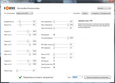

Да что там настраивать, какие нафик мастера... там что-то на уровне прошивок возможно надо сделать
У меня вот скриншот есть с имеющимися настройками. Что тут изменить надо?

Цитата: Уфолог от 13 Сен. 2022 в 15:51Что тут изменить надо?
а если снять галочку рекупераци?
уверен?-действуй
Уфолог
Да я пробовал и так и эдак ничего не дало, но я правда не помню уже замеры какие я производил до и после с галочкой

Цитата: Уфолог от 13 Сен. 2022 в 15:51Да что там настраивать, какие нафик мастера... там что-то на уровне прошивок возможно надо сделать
bk на gnd замкнуто? так же есть контроллеры с выставленными в проге 100 вольт рекуп разрешают до 72V! и надо паяльником кое-что паять.
О, а можете подробней пожалуйста, bk это что за проводок? У меня в проге напряжение не ставится как видите и батарейка у меня 79В, а что паять? Можете пожалуйста подробней?
