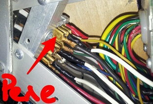

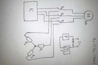

Реле. Можно купить за 50р. в любом автомагазине. "Электромагнитный" тормоз без резисторов - это просто два автомобильных реле. В момент включения тормоза они отключают 1-ю и 2-ю фазы электродвигателя от контроллера и коротят на 3-ю фазу. Работает лучше, чем ожидаешь.
Сила торможения на разной скорости одинаковая, падает лишь когда почти остановился. А эффективность такова, что на грунтовке, при таком торможении, задние колеса начинают чуть-чуть срываться в юз. Заноса нет, если колесо перестаёт вращаться, то и нет тока, нет торможения. Нечто вроде "ABS" получается.

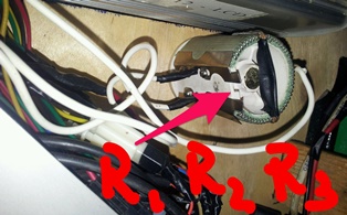

Поставил реле, переключает фазы на три резистора по 1,5 ом, собранные в "звезду", управляется через геркон. Дыр-дыр при замыкании обмоток без резисторов, с резисторами тормозит плавно. Резистор ППБ-50Г на 50 Вт хватает, не греется, его надо перепаять в звезду.
Беспокоит только состояние контактов реле, ведь ток замыкания обмоток колоссален, особенно на скоростях 40-50кмч. На гиротрайке скорость до 40кмч. Но тут максимальный момент торможения (при закороченных обмотках) ощущается на 15-30кмч.с
Автомобильные (35 амперные) релюшки живут 3 месяца, при ежедневном использовании. А вообще этот способ торможения рекомендую как основной, очень нравиться. При закорачивании обмоток эффективное торможение сохраняется до 10кмч, затем постепенно снижается.

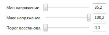

Цитата: Уфолог от 14 Сен. 2022 в 15:54У меня в проге напряжение не ставится как видите
это что по вашему?
bk на землю - это традиционная возможность включить/выключить рекуп, иногда c платы выводят два белых провода, замкнуть/разомкнуть при помощи мамы-папы разъёмов.

Уфолог
Цитата: crond от 15 Сен. 2022 в 05:57
это что по вашему?
bk на землю - это традиционная возможность включить/выключить рекуп, иногда c платы выводят два белых провода, замкнуть/разомкнуть при помощи мамы-папы разъёмов.  имейте совесть!!! мне кучу фоток с десяток разных версий плат выкладывать? мне становится лень на такое отвечать и уже будет "неОхото" ваши фотки разглядывать.
Так стоит же на максимум, а напряжение батареи моей ну никак не 100В, у меня 79 где-то. Максимума как видите не достиг. Да и батареи я до 4.2В не заряжаю, небольшой запасик имеется, перезарядить в принципе невозможно рекупом. Я имел в виду что напряжение которое должен контроллер подавать на батрею в режиме рекуперации не указывается. А эти напряжения лишь просто защиты.
И да, у меня специальная ручка тормоза имеется с проводами и в контроллер они подключены, при нажатии на неё газ не работает, подключена правильно.
А нельзя сначала хотя бы просто словами объяснить что припаивать? Надеюсь не микросхемы менять? Перемычку может быть какую-то возможно?
Ну ненужно обижаться, я не хотел вас обидеть, по любому пустяку обращаться к мастерам, которые не факт что сделают я не хочу... Припаивать я могу и своими силами. Я тут недавно микросхему подсветки телевизора заменил удачно, так что некоторый опыт имеется.
