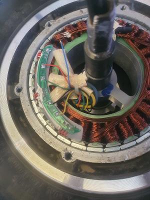

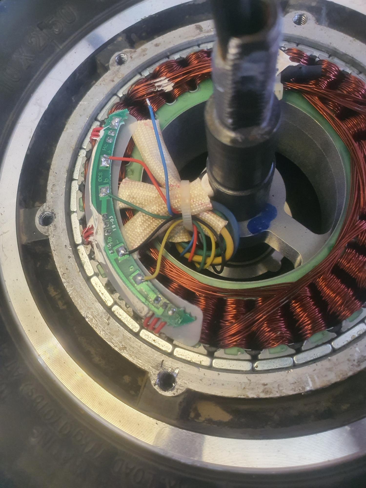

После падения нажимаем курок, колесо дергается - и горит ошибка E-001 (ошибка мотора).
Прозвонил провода - идушие к обмоткам и датчикам холла- порядок. Прозвонил обсотки- везде одинаковое сопрротивление. Прозвонил датчики холла- везде одинаковое сопрротивление. Внешне все в идеале. Что не так?

Покрутите рукой и посмотрите напряжения на фазных.
asimoqrio
покрутил рукой - медленно. очень маленькое напряжение возникает .0.3 -0.5 вольта
На всех 3 проводах одинаковое? Чтобы было побольше - покрутите чуть быстрее. Главное чтобы одинаково было. А совсем правильно - крутить 1 об/с (или 2 об/с...) и тогда уже точно измерить напряжение.
ValeryXXX
Могу сказать уверенно меняй сразу все 3 датчика холла они стоят в колесе где магниты я на своем перпатвал, но я уверен один у тя полете но лучше менять сразу три

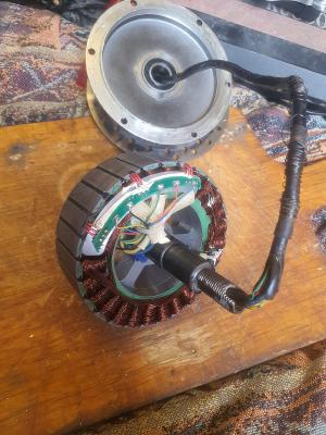

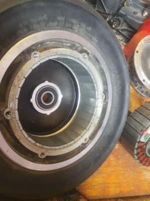

Решил проверить контакты МК и д.Холла: не могу открутить винты крышки статора/якоря.
Два дня пробовал растворителем и уайтспиритом размачивать - один винт сдвинулся, на остальных ключ прокручивается.
Как вы смогли их открутить?
2. Спереди снял крышку и разъединил разъём с проводами к д.Холла чтобы прозвонить. Не смог найти кск их можно прозвонить, только замеры напрчжений, а снять якорь не получается.
Каким образом вы прозвонили до получения результата?

после падения произошло ! Так причем тут холлы (если только с фазой замкнуло временно), или на них следы потертости, они на своих местах? не сдвинуты?
Причина провода из оси колеса, там и обрыв может быть и замыкание, причем замыкание на сгибе (выход из оси или внутри -если провод потянуло
на массу проверь. и между собой все, и шевелить попробуй.
встречал обрыв провода даже при целой изоляции и без следов ее порчи, нашел изгибая провод.
вообще если дрыгает это одна фаза в обрыве или в обрыве холовый. попробуй крутануть колесо и газануть.
