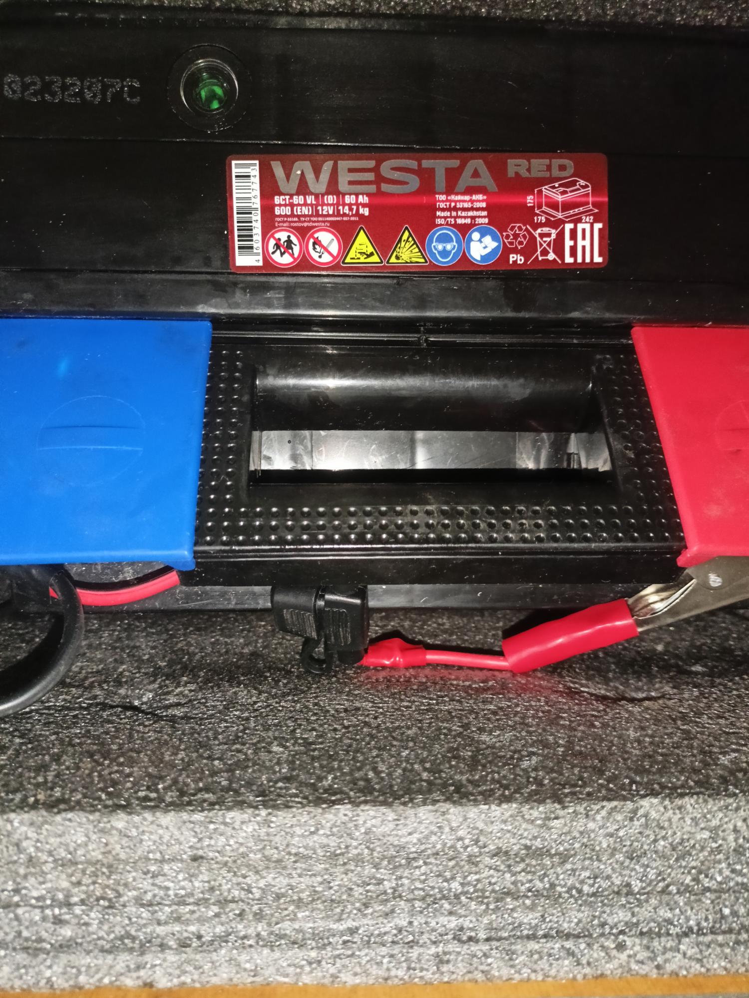

В силу сложившихся обстоятельств бы вынужден экстренно купить новый аккумулятор, под руку подвернулся только Westa Red 60Ah 600EN производства Kazakhstan, выпущен якобы в мае этого года. Проблему-то я решил, но с самим аккумулятором почти сразу же начались непонятки.
Основное в том, что плотность электролита после покупки была в разных банках от 1.255 до 1.265, но измеренное тестером внутреннее сопротивление оказалось 6.02 мОм, что дало SoH 52% и ток 455А. Подзарядил аккумулятор, Rвн снизилось до 5.82 мОм (SoH 56% 475А), при бранимировании ток зарядки при напряжении 14.8В отказался снижаться ниже 0.48В в течение по крайней мере трех суток. Плотность электролита поднялась до 1.30 во всех банках.

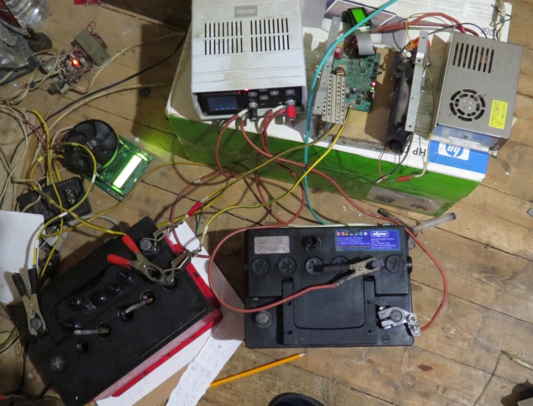

Подверг АКБ разрядно-зарядному циклу. До напряжения 11.8В током 2.3А (больше давать не хочу, боюсь Кулон-912 перегреть) удалось "слить" 55.77Ач, а вот "залить" обратно до напряжения 14.8В удалось аж 75.6Ач. Rвн при этом по-прежнему держится на уровне 5.82 мОм.
Продолжаю "бранимировать". При подогреве аккумулятора до температуры +25 гр.С (у меня он заряжается в термостатированном контейнере) ток "бранимирования" при напряжении 14.8В держится на уровне 0.48В, если термостатирование отключить (тогда измеряемая температура аккумулятора снижается примерно до +19 град.С), ток при том же напряжении снижается до примерно 0.26А...до этого же значения ток снижается и в случае, если напряжение "бранимирования" снизить до 14.4В.

Svarog257
Вот типа фотография верхней части с клеймом...первая цифра то ли 0, то ли 3.
baton45
[user]Svarog257[/user],  первая цифра НОЛЬ. Не может у нормального производителя быть, чтобы клеймо было одного значения и разного стиля. Это ноль перечеркнутый на косую. Их там вообще два в кодировке.  :hello:
krufel
23 день 2022года.
Чуть чуть обманули продавцы.)
По крышке это точно кайнар.
Да, Веста все дальше от родины...
KUGOO G-BUSTER 2*1.2kWt
Atz
Веста сейчас и вправду производится на заводе Кайнар, на базе аккумулятора класса стандарт, однако она должна быть в другом корпусе, необслуживаемой и красного цвета. Корпус же вашего акб- это батарея Уникум того же самого завода, но класса эконом. Так же Кайнар в данном классе это гибрид, так что то, что он кипит и заливаемая энергия тратится на преобразование в тепло- норма. Лучше не мучайте акб лишними КТЦ, данным батареям перезаряд никогда на пользу не шел.

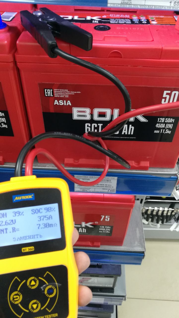

Канарские акуму действительно какие то странные) Недавно сын принес на зарядку АС/ДС  марта 20года производства кайнар , Аналог БОЛк типа 60Ач 500А , у которых 4 положительные пластины и 5 отрицательных.в том году вроде нормально отдавал свои 480А по ВТ360, но меня насторожило что он при заряде малым током не поднимал напряжение выше 14,3В а стоял и жрал небольшой ток порядка 180-250мА . я ДУмал у него небольшой разбаланс либо физикохимические" такие;-) и бросил добивать изза нехватки времени, т.к. ток отдавал норм, плотность ровная в районе 1,28, да и стоял он на малом токе немало пару суток минимум.
Так вот в этом году поставил его током 1А  добиватся,  у меня набор ламп 220В через диодный мост, при одной и той же комбинации(лампы 40+95+95Вт) Топла Топ Азия 75Ач  740А январь 17года(почти 6 лет) набирает напряжение на клеммах 16,32В, а АС/ДС стоит и покуривает на 14,9В, я если честно был обескуражен такой разнице в "типа" кальциевых акумах! У меня еще две топлы топ азия 55ач  17 и 20г выпуска и они также набирают 15,87 В и 16,26 В соотно. Старая понятно хуже потмоу что пробег у нее 130+ткм.
НА малом токе Кайнарский акум тоже упирается в напряжение на 0,7-1В ниже. С лампы 25Вт у Топлы напряжения поднимаются до 14,44 В (у старой 55ки)  14,7 В (у свежей 20г 55ки) и до 15В у 75ки, а Кайнаркое достижение стоит и курит на 13,9В.

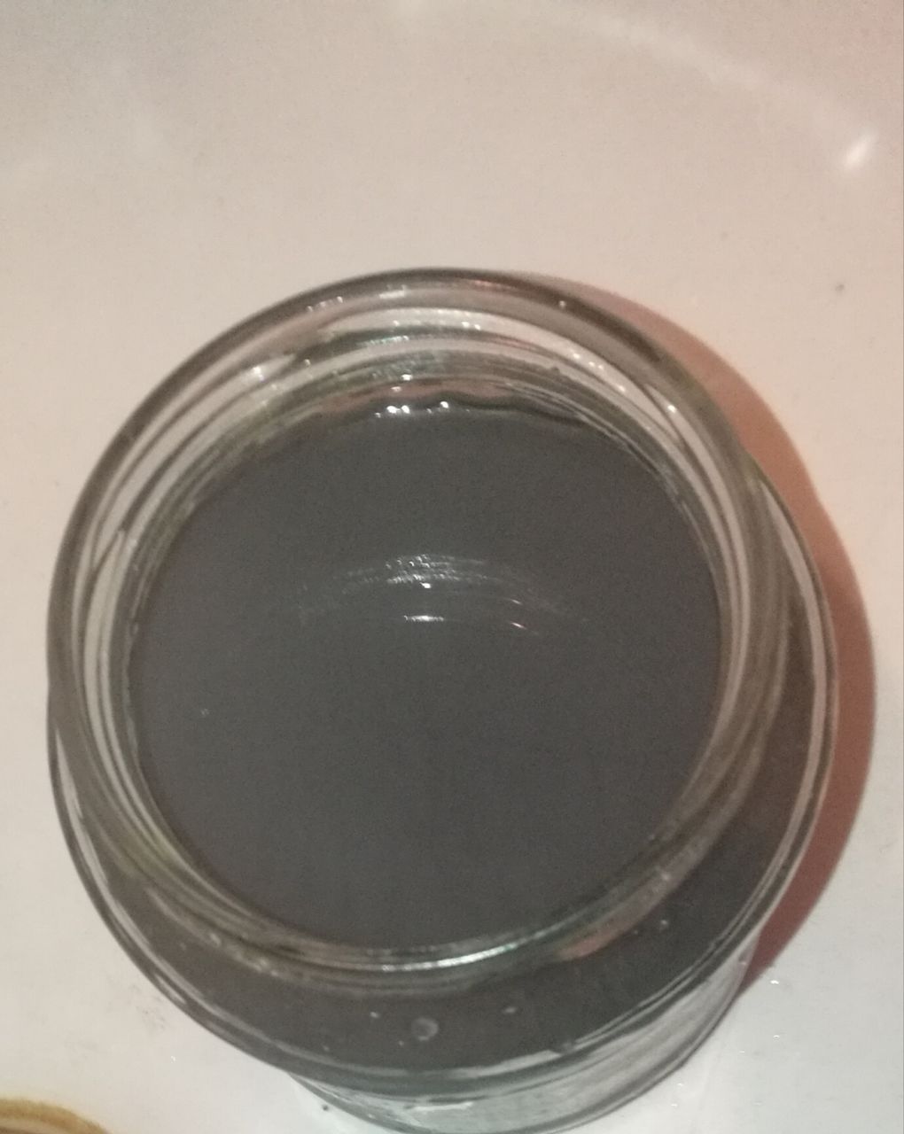

Раньше у Меня была мысля взять попробовать Кайнарский акум но поход в магазин меня немного напряг когда в размере В24 50Ач с заявкой 450А выдала всего EN= 375А, в то время когда 5 летняя Топла выдавала EN=440-445А, Сейчас почти шестилетняя Топла с пробегом 130+ткм  выдает 430А, и что меня удивило после разряда до 12В показала 370А выдав 16Ач при начальной плотности 1,26(видимо зря воды подлил) , а теперь после близкого знакомства с Кайнарскими технологиями я честно вообще озадачен как и с чего они их делают. Мало того когда попытался механически перемешать электролит в АС/ДС  у меня забивался шприц от шлама а электролит был жутко грязный ...По Итогу АС/ДС моложе трех лет ток выдает всего  430А возится с ним сильно не стал на малом токе от стоял 2-3 дня даже после мех. перемешивания, не вижу перспектив при таком осыпании АМ(я ее конечно отстоял и залил почти чистый Эл.), да и душа не лежит к нему) ездил он совсем мало в км меньше 10т.км , пару тройку раз до этого я его заряжал и выравнивал малым током ...но...чую не та туфля)
25,01,2022г выдавал еще свои 480А ., теперь 430А.
в Общем пока поберегу Топлы...)

Кстати да...при "бранимировании" перемешиваю электролит током 3% от номинальной емкости (1.8А в моем случае), напряжение при этом не поднимается выше 15.7В, что для Ca/Ca как минимум нетипично.
