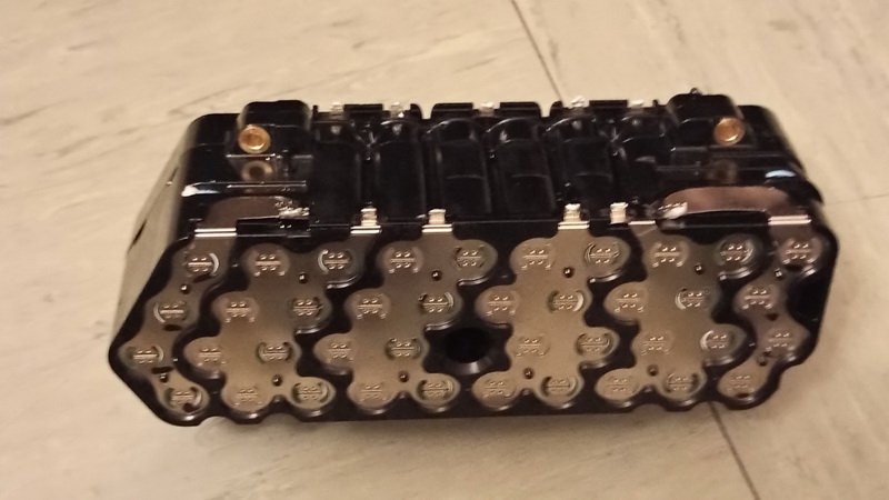

Валяется без дела 2 аккумулятора от велосипеда. 36V по 4 аку в 10линий.
Хотелось бы переделать под павербанк для зарядки мобилки и другого на даче)
как понимаю нужно прикупить БМС (изначально была на 36V 15А) и DCишку (в дисишках я не силен, не знаю как выбирать) на выход. не совсем представляю себе схему. Буду признателен за помощь "чайнику" )))
з.ы. только подумал: если через БМСку заряжать то блок питания на 36в нужен а хотелось бы заряжать от сети или как обычный ппавербанк зарядкой от мобилки.

Цитата: ultr75 от 11 Окт. 2022 в 22:26хотелось бы заряжать от сети или как обычный ппавербанк зарядкой от мобилки.
ну дык соедините все ячейки паралельно, это даст возможность сильно упростить  девайс и заряжать его от мобилозарядки.
А на выход поставите повышайку , они обычно с регулятором идут ,  от 4 до 25В

в одну линию и поставить плату электроники из повербанка конечно проще. Но, дело в том что блок трогать не хочется, он с заводской пайкой лентой, разобрать его почти не реально, как минимум гемора столько что оно того не тоит. проще потратится на электронику для него)

[user]Татос[/user], Спасибо. один на 16 возьму себе. но тут немного другая тема, я не хочу вскрывать блок. он хорошо запаян и хотелось бы просто купить электронику к нему.
блок такой:
вот, пытаюсь понять какие есть варианты не разбирая блок сделать из него повербанк.
параллельно появились варианты: 1.купить UPS от компьютера с дохлой батареей за копейки и заменить батарею на мою.(https://usamodelkina.ru/22676-kak-peredelat-ibp-besperebojnik-na-litievyj-akkumuljator-i-uvelichit-emkost-vtroe.html?utm_referrer=https%3A%2F%2Fwww.google.com%2F теоретически должно получиться) можно будет ноут включать 2.на соседнем форуме сказали что из двух моих блоков можно и на 220в повербанк собрать, но что для этого нужно ещё не написали.

Зачем сложности. Покупаете у китайцев плату понижающего импульсного преобразователя на LM2576HVT. Именно "HVT", там входное напряжение до 60 В. Однако тут можно нарваться на подделку - вроде работает, но заявленные параметры не обеспечивает (особенно если цена платы низкая). Или собираете сами, но тут знания и умения нужны. На выходе получаете +5 В 3 А.

[user]ultr75[/user], бмс и зарядник вам всё равно понадобится. Ну и как [user]Андрей_72[/user],  написал преобразователь.

да, знаю такие платки, у меня через них свет на велике работает (свою задачу делают, только защит обещанных в них нет, легко сгорают). но есть одно но) я в электронике не силен, но когда их выбирал листал разные варианты и попадались для повербанков другие. в чем разница не знаю, заметил только что в этом регулируется только выходное напряжение а в тех ещё и амперы которые выдаются. могу ошибаться но из описания так понял.

хотел избежать покупки зарядника, чтобы заряжался как обычный повербанк но понял что это глупая идея, повербанк такого размера будет заряжаться очень долго. Зарядка хоть и лишняя деталь которую хотелось избежать но необходима.
Получается ставим БМС+плату DC как выше сказал [user]Андрей_72[/user], но нужно разобраться с платами для зарядки.
USB DC Step Down модуль нужен похоже такой - https://aliexpress.ru/item/1005004354180231.html?spm=a2g2w.detail.pers_rcmd.3.529a5d04jVrVo9&_evo_buckets=165609,165598,188871,194275,299287,224373&sku_id=12000028874130268&gps-id=pcDetailBottomMoreOtherSeller&scm=1007.34525.285491.0&scm_id=1007.34525.285491.0&scm-url=1007.34525.285491.0&pvid=b7b6ab28-2313-49b9-8897-2f6f0714dc6a&_t=gps-id:pcDetailBottomMoreOtherSeller,scm-url:1007.34525.285491.0,pvid:b7b6ab28-2313-49b9-8897-2f6f0714dc6a,tpp_buckets:24525%230%23285491%231_21387%230%23233228%238_21387%239507%23434556%231_4452%230%23226710%230_4452%233474%2315675%23472_4452%234862%2324463%23426_4452%233098%239599%23599_4452%235105%2323438%23718_4452%233564%2316062%23438&ru_algo_pv_id=b7b6ab28-2313-49b9-8897-2f6f0714dc6a&scenario=pcDetailBottomMoreOtherSeller&tpp_rcmd_bucket_id=285491 или такой https://aliexpress.ru/item/1005001298506612.html?spm=a2g2w.detail.pers_rcmd.1.529a5d04jVrVo9&_evo_buckets=165609,165598,188871,194275,299287,224373&sku_id=12000015621522443&gps-id=pcDetailBottomMoreOtherSeller&scm=1007.34525.285491.0&scm_id=1007.34525.285491.0&scm-url=1007.34525.285491.0&pvid=b7b6ab28-2313-49b9-8897-2f6f0714dc6a&_t=gps-id:pcDetailBottomMoreOtherSeller,scm-url:1007.34525.285491.0,pvid:b7b6ab28-2313-49b9-8897-2f6f0714dc6a,tpp_buckets:24525%230%23285491%231_21387%230%23233228%238_21387%239507%23434556%231_4452%230%23226710%230_4452%233474%2315675%23472_4452%234862%2324463%23426_4452%233098%239599%23599_4452%235105%2323438%23718_4452%233564%2316062%23438&ru_algo_pv_id=b7b6ab28-2313-49b9-8897-2f6f0714dc6a&scenario=pcDetailBottomMoreOtherSeller&tpp_rcmd_bucket_id=285491
ну и купить простенькую зарядку от самоката. наверно оптимальный вариант.
