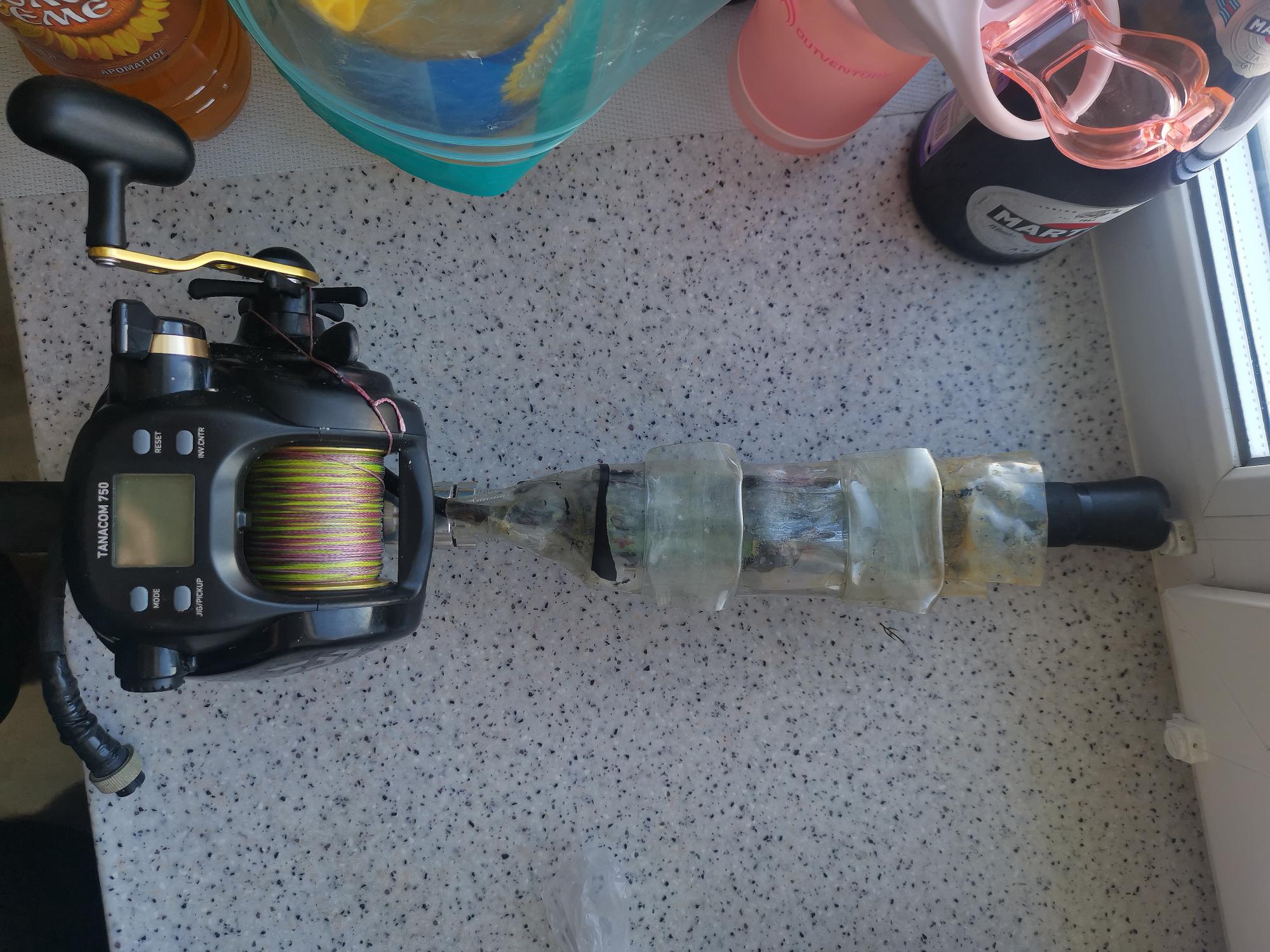

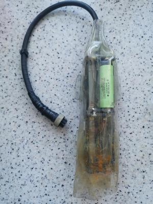

Товарищи, здравствуйте всем. Оживлю немного тему.   :pardon:
Пару-тройку лет юзаю самодельные сборки холдеры на 16,8V выходного из 18650 (первый) и 21700 (второй) без BMS для питания электрокатушек для морской рыбалки.
Ввиду условий эксплуатации - соленая среда нужна герметичность, которая в моем варианте пробует реализоваться упаковкой в чехол из ПВХ.
И вроде бы работает, но всегда хочется бОльшего. Технологичности, эстетичности, удобства замены аккумуляторов на ходу (летом, в принципе хватает емкости 8 штук хороших 21700, а вот весной, когда экземпляры от 10 кг, да по нескольку штук разом, приходится менять на заряженные).
В поисках готовых или близко готовых холдеров безрезультатно убито много времени, поэтому я тут ).
Чем-таки закончились зимние разработки трубчатого холдера из карбоновых трубок? Или все же алюминий - более правильный вариант?
Вероятно 3D печать - самый правильный путь, но вопрос с интеграцией контактной части, да еще и на достаточно высокое пиковое потребление - 10-15 А подразумевает инженерную компетенцию  ;-).
Для наглядности пытался прикрепить картинки моего холдера, но пока говорят нельзя, мало нафлудил...

Цитата: Serggrey от 26 Март 2023 в 12:11Технологичности, эстетичности, удобства замены аккумуляторов на ходу (летом, в принципе хватает емкости 8 штук хороших 21700, а вот весной, когда экземпляры от 10 кг, да по нескольку штук разом, приходится менять на заряженные).
Берете герметичные разъемы с запасом по току, канализационную муфту с заглушками и впихиваете туда что имеете хоть готовые акб электроинструмента. При большом желании покупаете паяльную станцию в феном и за пару дней осваиваете сварку  пластика.
Цитата: Serggrey от 26 Март 2023 в 12:11Вероятно 3D печать - самый правильный путь, но вопрос с интеграцией контактной части, да еще и на достаточно высокое пиковое потребление - 10-15 А подразумевает инженерную компетенцию
3d печать требует пост обработку, так как имеет проблемы с герметичностью.
Serggrey
Цитата: Blik86 от 26 Март 2023 в 13:38Берете герметичные разъемы с запасом по току, канализационную муфту с заглушками и впихиваете туда что имеете
Это решение чересчур увеличит размеры. +нужен не просто герметичный бокс, а бокс с электроконтактной частью, чтобы можно было открыть, высыпать разряженные аккумуляторы и вставить новые.
Blik86
Цитата: Serggrey от 26 Март 2023 в 15:41чтобы можно было открыть, высыпать разряженные аккумуляторы и вставить новые.
Предполагается возить россыпью ячейки, видимо в так же герметичной сумке, возиться с их заменой, штучной зарядкой... вместо того что бы иметь скажем 2 акб герметичных акб?
Serggrey
[user]Blik86[/user], Вероятно так можно поступить, если порядочного разборного бокса сделать не получится.
Наверное, останавливает бОльшая сложность и стоимость... + bmc + второй кабель к катушке с фирменным разъемом (стоимость оригинала от 100$) + дополнительный торчащий кабель для зарядки. Ну и аккумуляторов накопилось порядком. Не все подобраны друг под друга.
А вообще я все думаю, когда появится хотя бы боле-менее мелкосерийное производство, учитывая интерес к мобильным решениям и дикий рост применения электрокатушек, должен же уже кто-то появиться в этой нише.
А то все таскаются с автомобильными аккумуляторами и проводами 3-ех метровыми вместо компактного и легкого решения. Это ведь для таких как я 3D печать слОжна и малодоступна.
Blik86
Цитата: Serggrey от 26 Март 2023 в 21:57Ну и аккумуляторов накопилось порядком. Не все подобраны друг под друга.
То есть цель их ушатать за пару циклов разряда и выкинуть? Были бы они все как на подбор может и пожили бы, а без бмс они быстро кончятся...
Цитата: Serggrey от 26 Март 2023 в 21:57Наверное, останавливает бОльшая сложность и стоимость... + bmc + второй кабель к катушке с фирменным разъемом (стоимость оригинала от 100$) + дополнительный торчащий кабель для зарядки.
Какие то странные заморочки. Делаете  примерно такой корпус из 50 https://www.youtube.com/watch?v=zoI8y207dcg
Делаете  свой акб из 18650 и симметричной бмс или пользуете модельные Lipo. На крайняк используете трубчатые акб самоката + понижающий дс-дс.
Зачем второй фирменный кабель? На корпус ставите свой разъем, а ответную часть паяете к фирмовому кабелю.
Зачем что то куда то дополнительно выводить? Если нужно  вытащил заглушку и получил доступ к технологическим разъемам.
Serggrey
Цитата: Blik86 от 26 Март 2023 в 23:25Делаете  примерно такой корпус из 50
В 50-ый диаметр не влезут 4 шт 21700(18650 уже не хочу), и даже он уже будет громоздко выглядеть на удилище.
Цитата: Blik86 от 26 Март 2023 в 23:25На крайняк используете трубчатые акб самоката + понижающий дс-дс
Вот за эту наводку спасибо! Ушел изучать рынок таких акб. По форме корпуса кое что прямо ну сильно похоже на то, что нужно!
