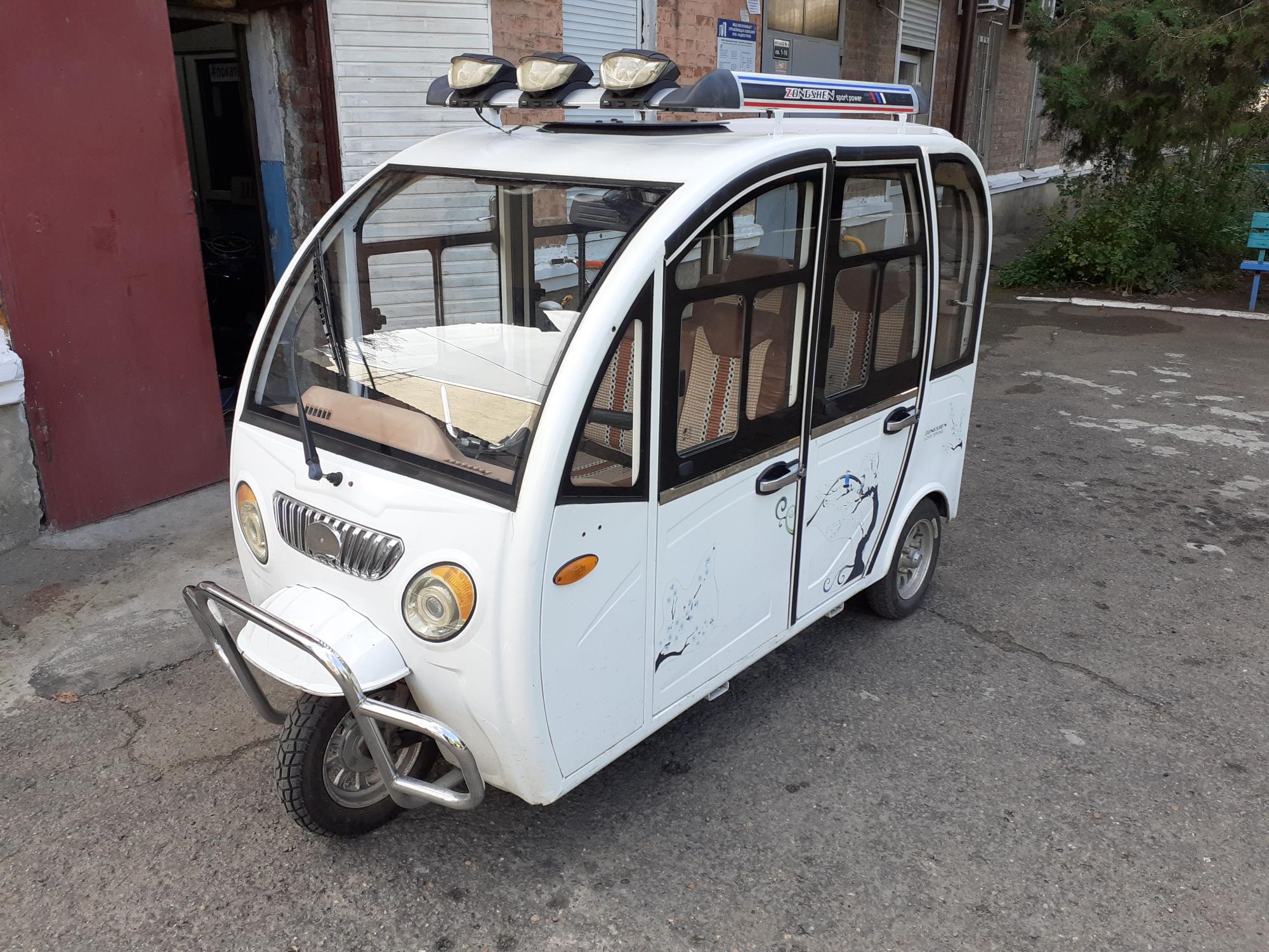

Стояла такая же задача, ставлю вторую дополнительную батарею, повышайку до верхнего напряжения основной, ток на выходе повышайки поставил 8А при потреблении от основной в пике 20-25А, в номинале 10-12А. Езжу так второй месяц, основную дозаряжал всего несколько раз от розетки, в основном хватает дополнительной, но у меня места для размещения батарей много.
