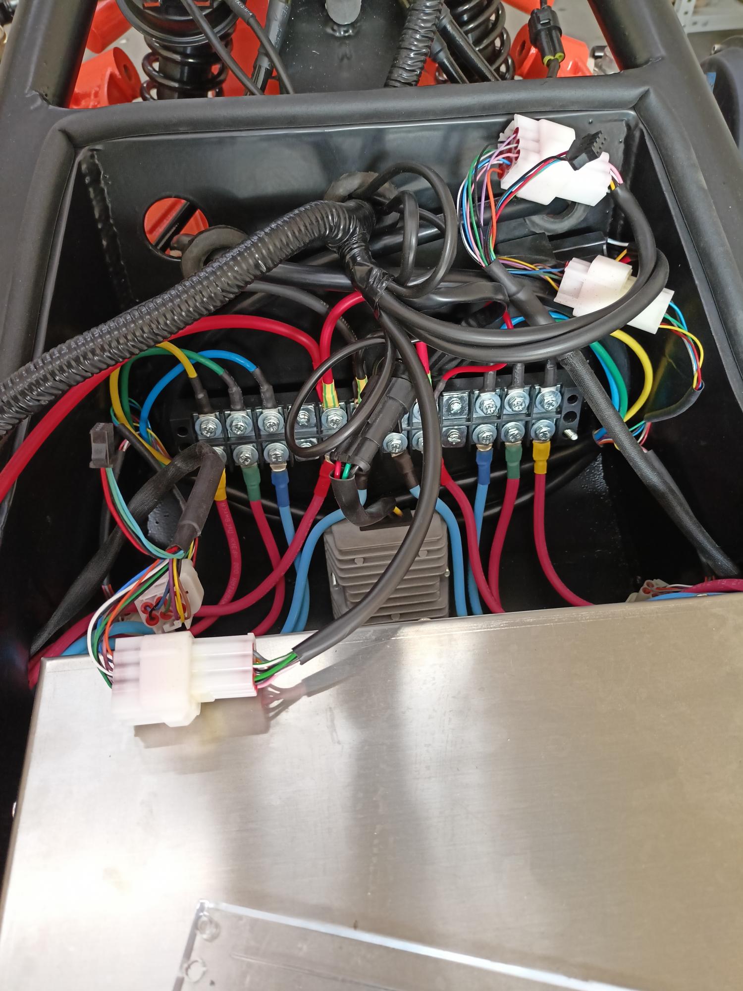

Всем доброго времени суток! Имеем на изделии контроллеры Kelly KLS7212N(KVD7212N)
- 4шт., также 4 мотор колеса Qsmotor по 1500 вт, головной  свет фара 20-30вт.  Схема сборки проводки одна и та-же(сам вяжу жгут), вот одни изделия работают без проблем, а другие брыкаются слегка, при включении головного света начинают потихоньку движение сантиметров на 50 и встают. Но один реально поехал уже у клиента... При включении света по сети 12 вольт идёт просадка 0.2 вольта, а на выходе датчика холла с ручки ускорителя подымается на 0.03 вольта(иногда и более), т.е. если по умолчанию 0.82 вольта, то при свете уже 0.85 вольт. У кого какие мысли, от куда и куда может наводиться? 1) Первый пробный вариант, это отключил питание +5 вольт от контроллеров и подал через преобразователь от 12 вольт DC-DC 5вольт. Изделие работало нормально. 2) Вариант второй кинул с выхода ручки газа управляющий провод полностью экранированный, падение стало на 0.02 вольта, 0.85 упало до 0.83 вольта. Вот и не пойму откуда что лезит. Может мозги такая партия, так это сразу на все четыре контроллера прёт. Осцилографа нет к сожалению. Ниже ссылка по нашим каталкам.  Да, вот ещё мысль, может кондесатор куда воткнуть для сглаживания помех?

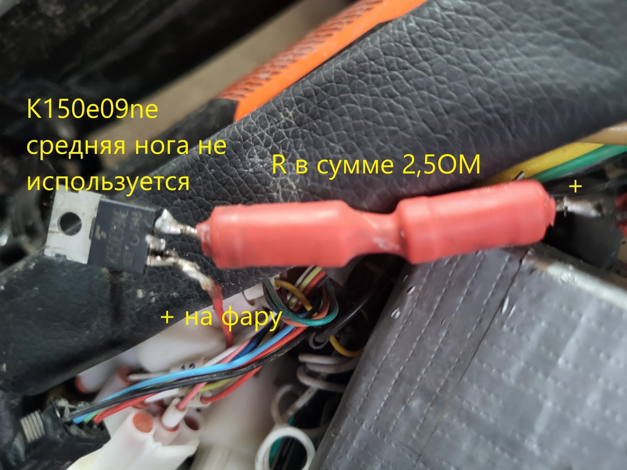

Есть у меня фара, с хреновским драйвером подключена так:
Tps с этой схемой подключения не двигает. Пробуйте.

Андрей_72
Цитата: wladsat от 28 Нояб. 2022 в 13:31А разделить землю...., общий провод там завязан и с 70 вольтами и с 12, так и в базе.
Вам уже объяснили, но Вы не до конца поняли. Имелось в виду - нельзя питать силовые цепи (фары и тому подобное) через тот земляной провод, к которому подключены датчики. Подключайте на силовой "-" батареи (толстый "минус", идущий к контроллеру мотора). Да, это всё одна и та же цепь, электрически всё взаимосвязано, но Вы подключитесь к "мощной" земле, и влияния на цепи датчиков не будет. В природе не бывает идеально нулевых сопротивлений, поэтому точка подключения имеет значение. Особенно для земляных проводов.
wladsat
#14
Так у меня и подключен (- )фары именно к минусу батарейки более толстым проводом 1.5 кв. Повторюсь, это проявляется в единичных случаях. В цеху стоят 4 колесницы и никто ни куда не шевелится, все по одной схеме и одинаковая проводка. Люди  подцепили другой дисплей СТ-22(не мы, но наше изделие), и слегка поехал сантиметров 50. Тем не менее спасибо за советы и ответы. Будем работать, над ошибками.
Всем спасибо за участие, вопрос решён. Кинул ещё один провод от минусовой клеммы батарейки сквозным на фару, теперь TPS стоит на месте, по мультиметру даже появилась небольшая просадка по умолчанию 0.826вольта, при включении фары становится 0.823 в.   Тема закрыта.
