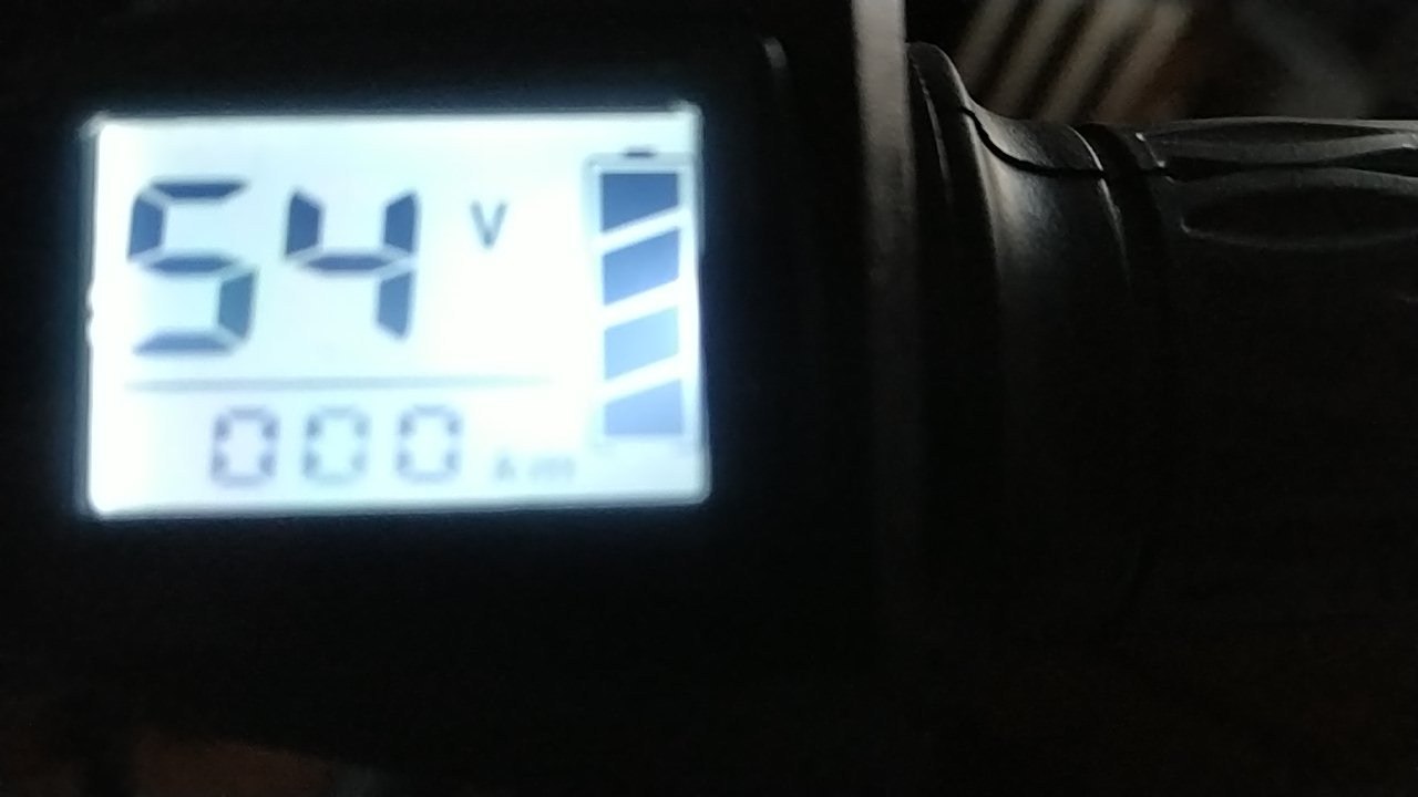

купил китайский вел https://esybikes.com/products/ekx-xt-5-500w-folding-electric-bike
и не могу понять неужели там стоит самый примитивный комп без тача ?
режимов нету,одометра нету, показывает заряд батареи,напряжение\скорость при езде, и текущее расстояние,после выключения сбрасывается
получается придется вешать дополнительный комп чтобы считал общее расстояние?

Я бы заменил на LCD-3, там много функций, Вас устроит.
velooman
а текущий комп никак нельзя пропатчить ? чтобы хотябы километраж не сбрасывал после выключения
для установки  LCD-3 надо будет лезть в контроллер?
denon480
Цитата: velooman от 10 Дек. 2022 в 12:21для установки  LCD-3 надо будет лезть в контроллер?
Всё намного "проще", нужно менять контроллер на КТ так как этот не будет с LCD3 работать

#4
стал замечать что штатный комп  на веле завышает скорость, отображает под 30,хотя по ощущениям меньше
у меня покрышка 20х2,125 57-406
ручной замер показал 159 см длину окружности,в интернете нашел такое значение 20inch BMX/Recumb   2.125 inch   406   54.00   514.00   1614.78
нашел тут https://www.bikecalc.com/wheel_size_math
вот только непонятно,там 3 размера и у всех разная длина
20inch Schwinn    2.125 inch    419    54.00    527.00    1655.62
20inch Recumbent    2.125 inch    451    54.00    559.00    1756.15
на некоторых сайтах видел размер 1274
поставил обычный дешевый проводной комп, выставил окружность колеса 1614, плюс телефоном мерял скорость по gps
в итоге гпс и проводной комп показали почти одинаковую скорость,а комп от вела завысил на 5 км, максимальная скорость по штатному компу 32,по проводному 27
более того,когда резко газую то скорость сразу прыгает, хотя по ощущениям еще не ощущается,и проводной комп не показывает скачок скорости
такое ощущение что комп меряет скорость через величину тока или напряжения
пройденное расстояние вроде правильно показал
какие будут идеи?
